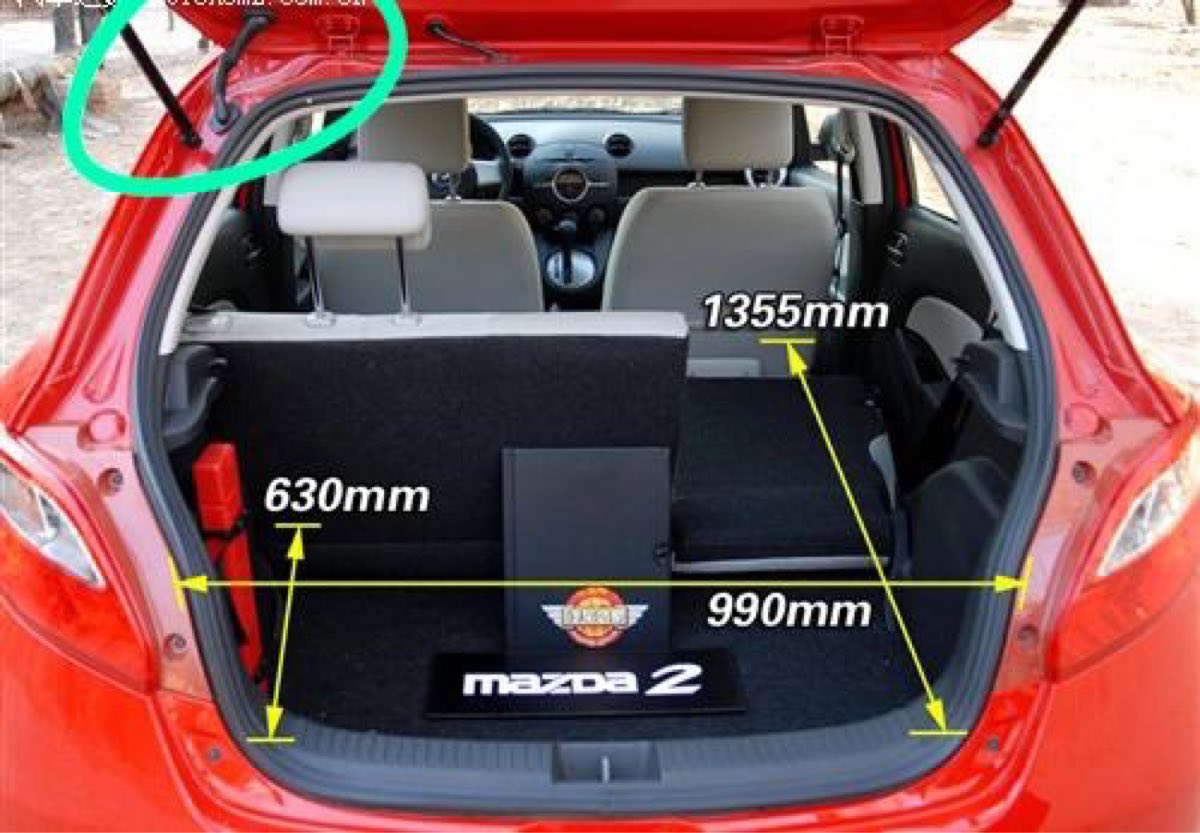

作者: 飛云    時間: 2021-11-14 16:53
終於搵到個入水位喺呢度,請問我應該點做?就咁搵玻璃膠封左佢?但入面好似有線
圖片附件: Uploaded_via_HKEPC_IR_Pro_iOS(DEE04).jpg (2021-11-14 16:53, 138.48 KB) / 下載次數 86
https://h2.hkepc.com/forum/attachment.php?aid=2292885&k=11fcc0b26fc891854648522a0d09b4a8&t=1781823111&sid=WmcrifWGQU
作者: alan4k    時間: 2021-11-14 22:43
你部車尾門儲咗水,開門水就由綫喉流入車內。
隻尾門應該有地方入水,而去水吼又塞咗先會儲水。
作者: 潮流教主    時間: 2021-11-15 21:01
