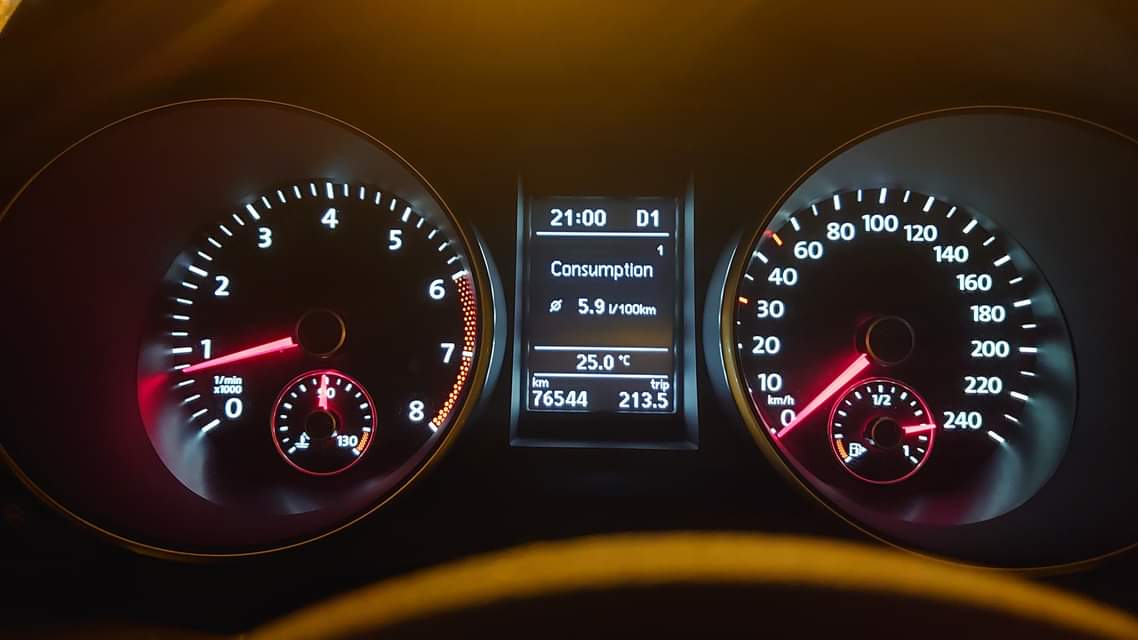

我都仲會用加減波,就住楂,同at比講耐用度真係冇得比。。嗰d萬年4at,識壞嘅咩?嘥油d之嘛。。但dsg好玻璃嘛?至少我自己覺得唔係,但佢比at易壞我就十分認同。。我楂行高速都可以5.9L/100km㗎八成高速?嗰d什麼無敵腳車應該唔得囉衰d講,現今d巴士都快過佢。。
圖片附件: FB_IMG_1606288390671.jpg (2020-11-25 15:13, 43.97 KB) / 下載次數 55
