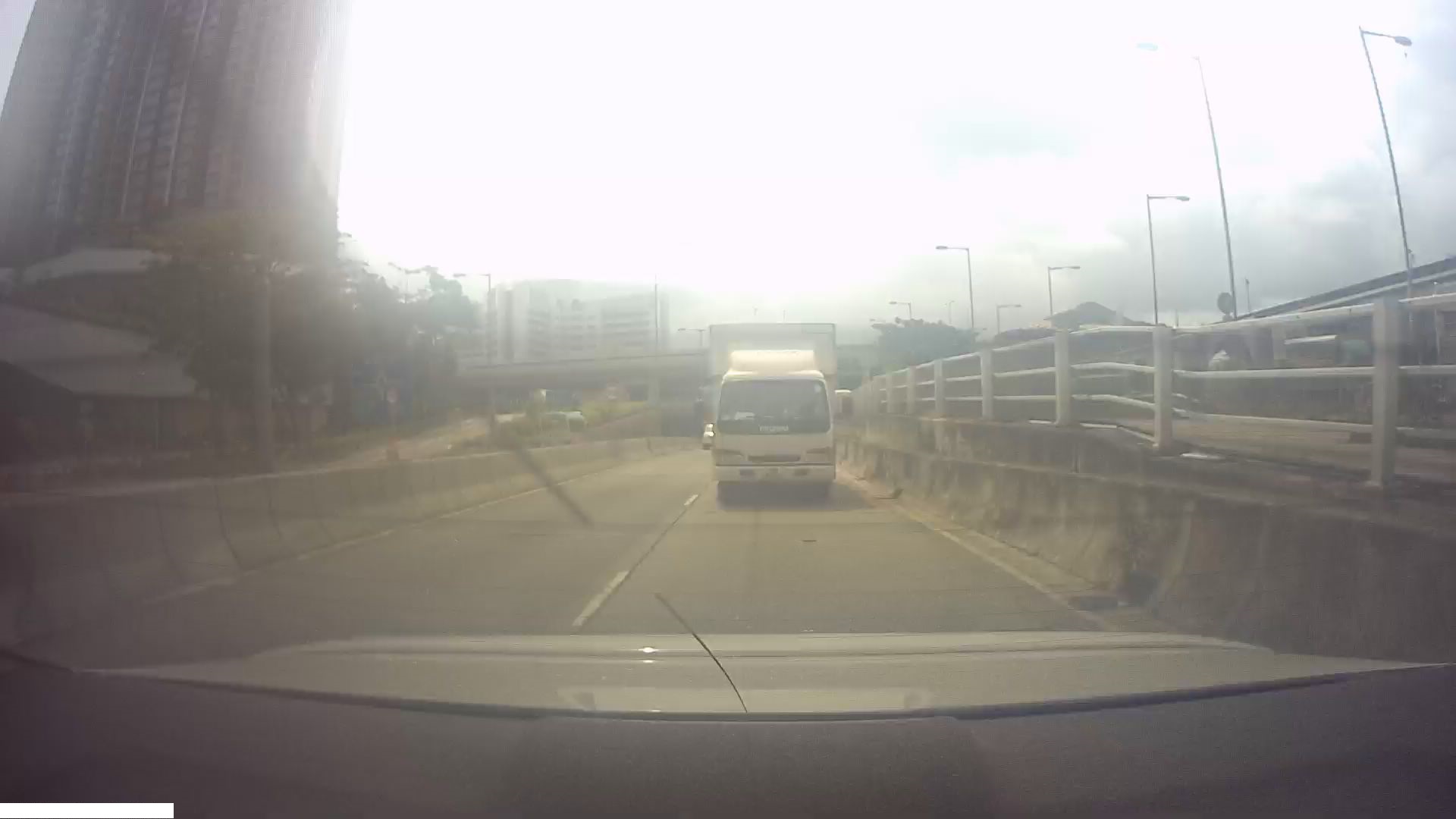

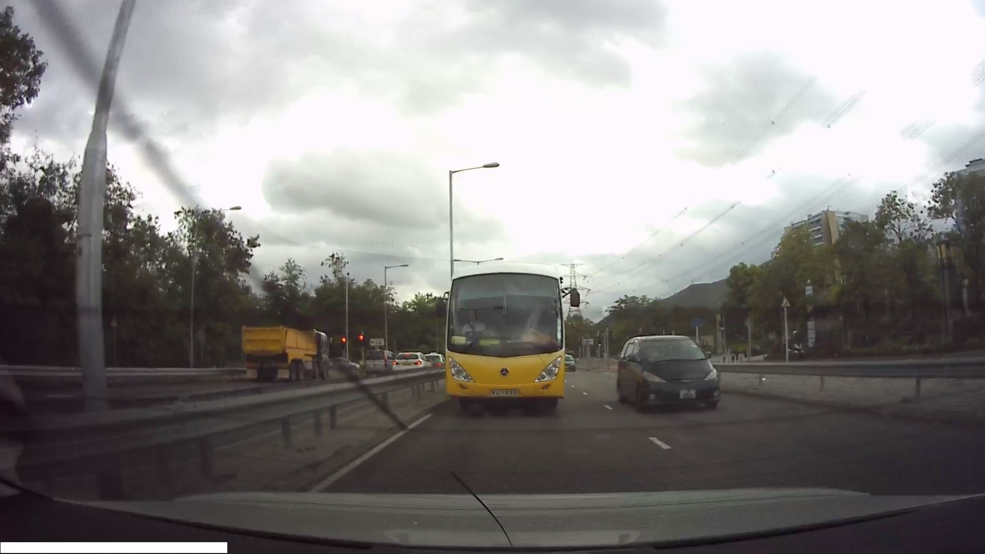

是咁的,話說早幾個星期 發現個後CAM的片好矇

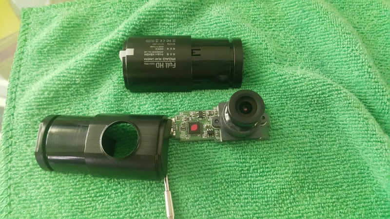

昨天膽粗粗拆佢出來修理修理。修理完後
拆開後是這樣 *好易拆
圖片附件: Webp.net-compress-image.jpg (2018-6-26 14:37, 145.42 KB) / 下載次數 109

作者: smallone    時間: 2018-7-3 16:45
好易!
鏡頭內玻璃有層o野, 用高纖維布 抹o左就ok !

作者: smallone    時間: 2018-7-14 00:02
NO.
塊鏡在裡頭

作者: TTLL1819    時間: 2018-10-9 22:20
回覆 1# smallone
請問一下師兄點樣拆開個後鏡頭?
作者: smallone    時間: 2018-12-24 15:07
拆走透明膠圈後, 凈返黑色圓柱, 輕輕地用支一字批在罅隙挑一挑就開到 !!!
作者: striveman    時間: 2019-12-2 13:41
回覆 12# TTLL1819
我已經把外面殼拆開了,不過不知道怎麼再打開攝像頭啊?上面那個鏡片很難拆下來
