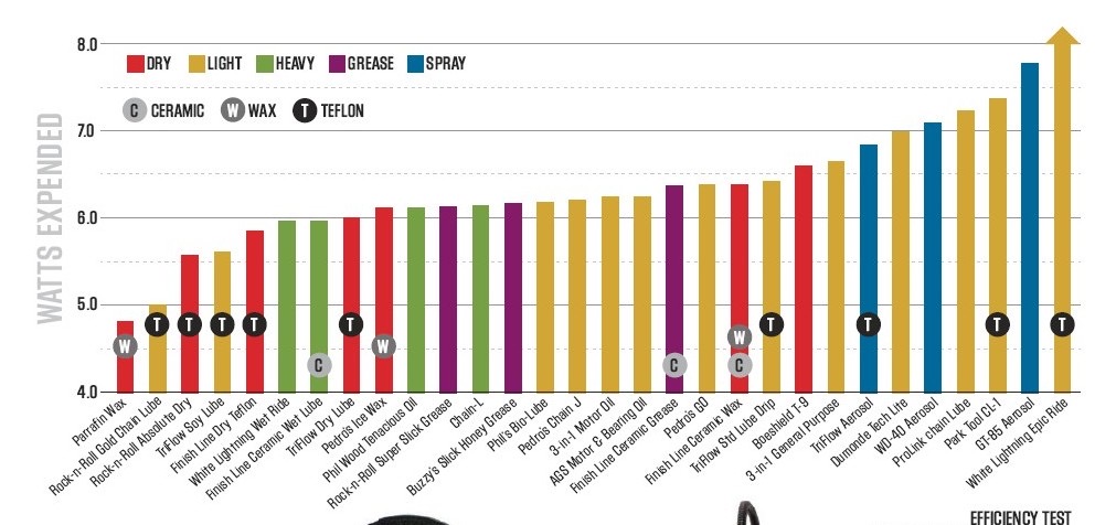

回覆  madebyp90
點知條鏈WAX完係10W?
polyupbl 發表於 2020-9-12 23:16
parrafin wax冇10W勁, friction 少3-5W 啦
作者: madebyp90    時間: 2020-9-13 13:26
ccya96 發表於 2020-9-13 12:25
    同shimano原裝一開盒比,有
以前cs出過report,話鏈極限可以渣到係15定18w出嚟
作者: madebyp90    時間: 2020-9-13 13:40
本帖最後由 madebyp90 於 2020-9-13 13:49 編輯
搞咁多野得6w.
6%帶多支水都唔祗.
伏喱哩 發表於 2020-9-13 10:54
    6w話多唔多,話少唔少
一般人輸出就係150-200w上下,勁人就200-400w
6w=3-4%差距
10w=7%
7%叫唔叫做多?
單車世界,free watt係架車上面,極限就3xw
10w己佔3份一,33%
$3000改隻bb只係省1W
但係空轉同shimano bb 明題順幾十倍
幾秒即停,vs轉成分鐘
30mm鈴改炭刀,都只係省得1x-20w(30km/h),見得下人都$15000
計比例1w $750-1500
bb 1w $3000
而家煲臘,$37.5/hr*0.5+$15材料,=$34/5-10w
每w成本$7-3.4
完全係平到笑

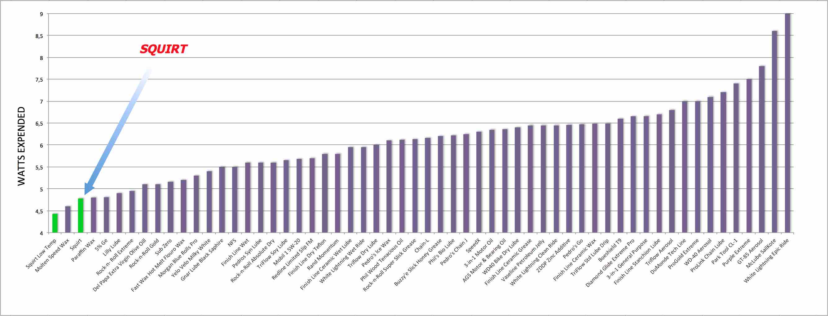

作者: ppaazz123    時間: 2020-9-18 14:54
作者: zraychan    時間: 2020-10-12 00:34
試咗squirt,非常好,冇晒黑油
作者: jacky912    時間: 2020-11-13 11:38
