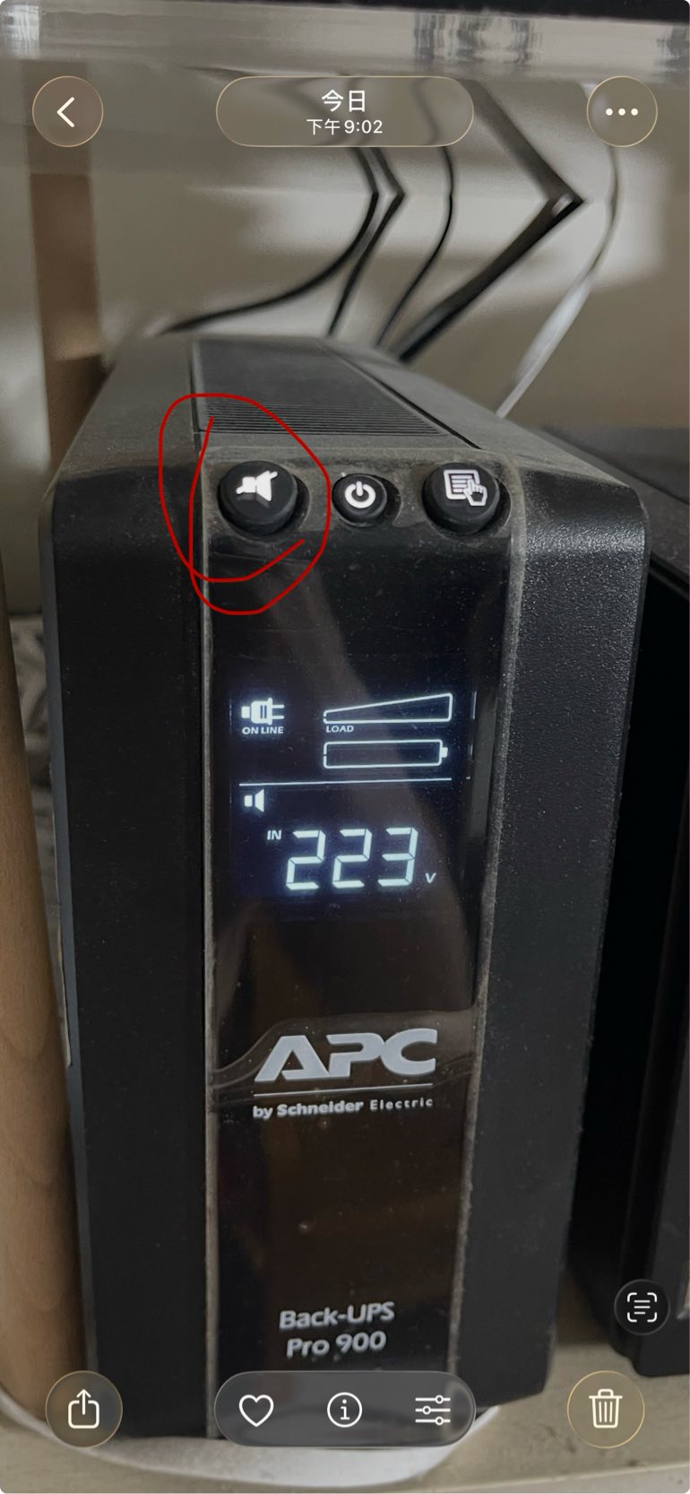

型號係Back-UPS Pro Made 900
今日突然間係咁咇咇響,靜音掣閃,請問係咪電池壞?

作者: siacelestar    時間: 2026-4-29 07:36
睇個screen個電池logo空心左似係電池有事...
作者: hkCBR954    時間: 2026-4-29 10:57
siacelestar 發表於 2026-4-29 07:36
唔該!
啱問過代理都話係電池到期

fred2088 發表於 2026-4-29 16:03
已經搵過淘寶,搵唔到呢個型號電池
APC RBC164
深水埗700幾,代理870包順豐快遞
作者: fred2088    時間: 2026-4-29 22:40
回覆 5# hkCBR954
(APCRBC164) 12V 9.4Ah
Dimensions (WxDxH):  151x65x100mm
跟到 Spec 便可以, 人仔 50 - 100
https://www.battery-direct.fr/Datenblaetter/RBC164-BD1.pdf
作者: hkCBR954    時間: 2026-4-29 23:45
回覆  hkCBR954
跟到 Spec 便可以, 人仔 ...
fred2088 發表於 2026-4-29 22:40
Thx 試下先
