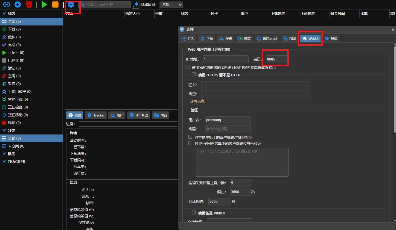

作者: jackwong717    時間: 2026-3-19 12:58
請問有教程嗎?
iwantip6 發表於 2026-3-19 04:16
    SEE
圖片附件: 螢幕擷取畫面 2026-03-19 125708.jpg (2026-3-19 12:58, 158.19 KB) / 下載次數 17
https://h2.hkepc.com/forum/attachment.php?aid=2519388&k=0fce1f8a4653f36a382ada933e7b4161&t=1781432985&sid=8yqCtva14
作者: iwantip6    時間: 2026-3-20 10:02
SEE
jackwong717 發表於 2026-3-19 12:58
    thanks.但我係想改系統果個

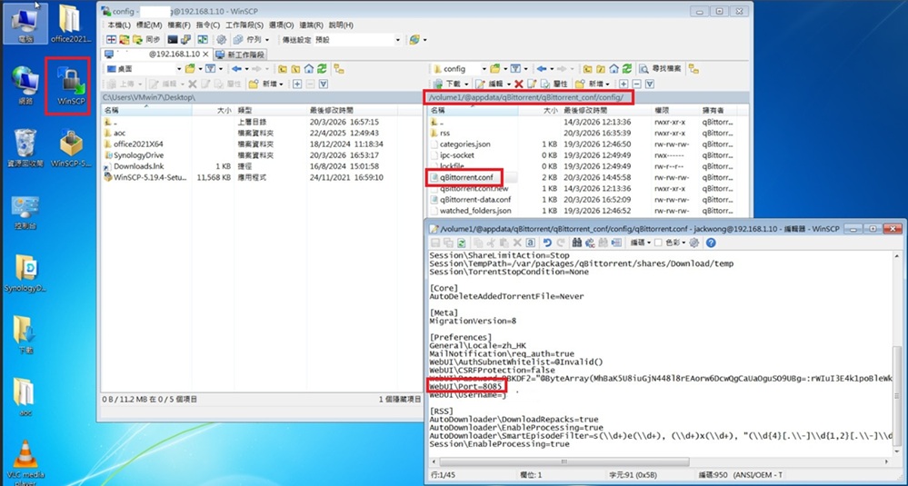

作者: jackwong717    時間: 2026-3-23 09:06
本帖最後由 jackwong717 於 2026-3-23 02:15 編輯
用WINSCP登入去改
位置(可能版本不同位置有少少不一樣)
/volume1/@appdata/qBittorrent/qBittorrent_conf/config/qBittorrent.conf
COPY出桌面---改好PORT---貼回取代
圖片附件: 2.jpg (2026-3-23 09:06, 142.5 KB) / 下載次數 15
https://h2.hkepc.com/forum/attachment.php?aid=2519806&k=77853c685a3ffd2b830fcc9fcc863a20&t=1781432985&sid=8yqCtva14

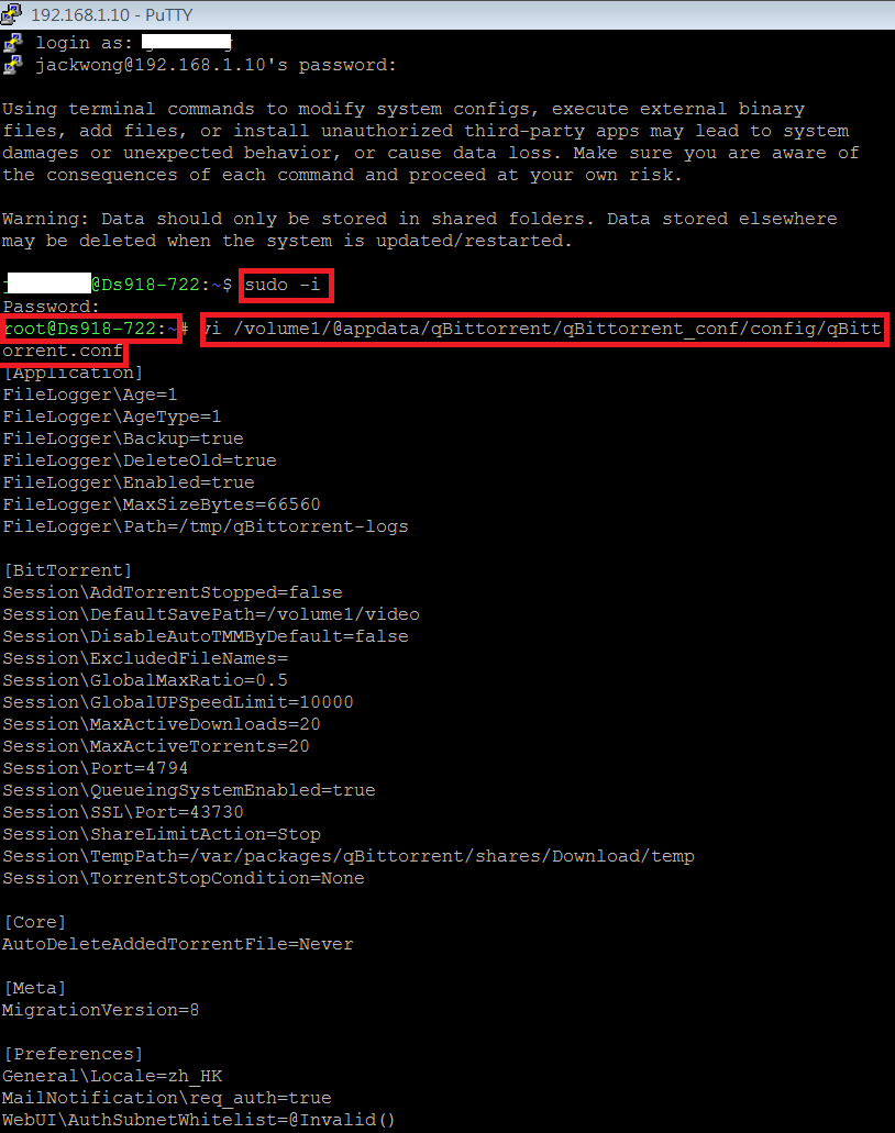

作者: jackwong717    時間: 2026-3-23 09:37
本帖最後由 jackwong717 於 2026-3-23 01:59 編輯
SSH
設定檔位(我個QB位置置:/volume1/@appdata/qBittorrent/qBittorrent_conf/config/qBittorrent.conf
關鍵字: 尋找 WebUI\Port=8085 並改為目標 Port。
P.S. 操作小貼士
權限: SSH 連入後請先執行 sudo -i 取得 root 權限。
vi /volume1/@appdata/qBittorrent/qBittorrent_conf/config/qBittorrent.conf
按E-按 i 進入模式,改完按 Esc 並輸入 :wq 儲存離開。
生效: 改完後必須去「套件中心」將套件停用再重新啟動。
圖片附件: 擷取.PNG (2026-3-23 09:59, 73.31 KB) / 下載次數 21
https://h2.hkepc.com/forum/attachment.php?aid=2519810&k=4f05c9c802a0fc4f17c4e1e9e63c5081&t=1781432985&sid=8yqCtva14
