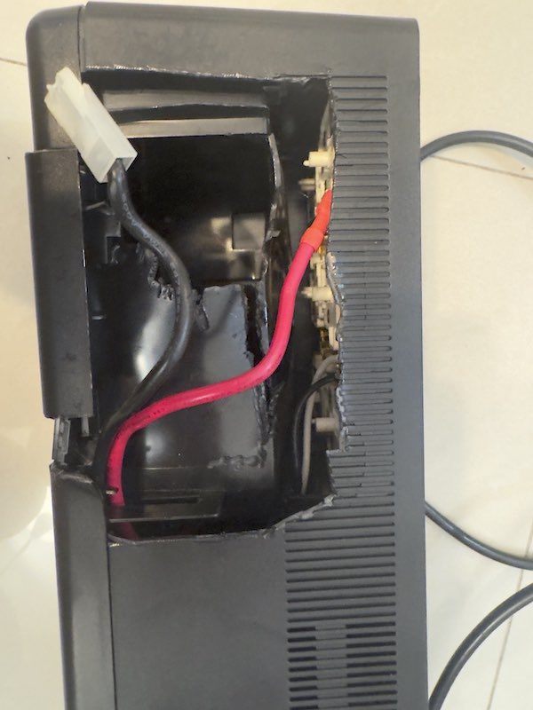

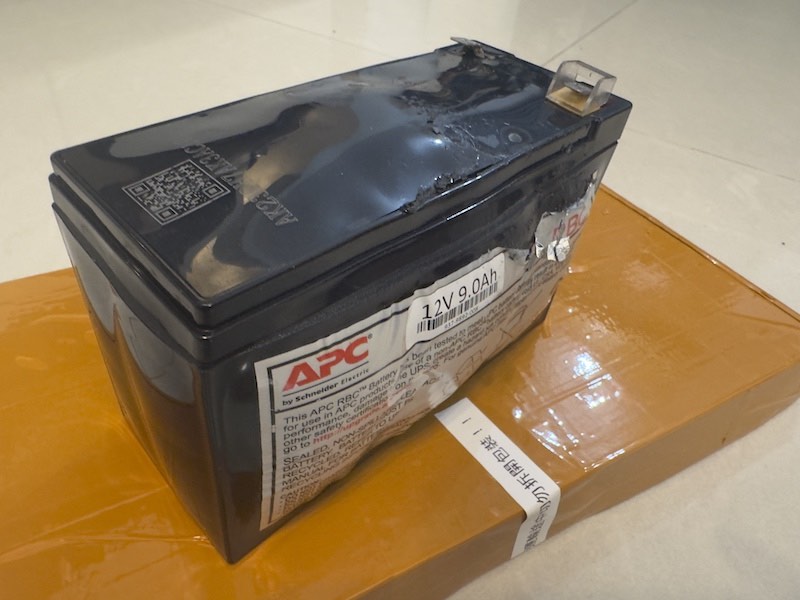

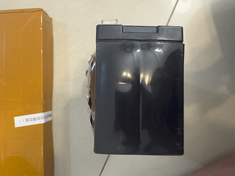

用水電唔該要最少每隔幾個月檢查一次, 否則就會好似噤發漲:
我要用到破壞性手段先可以取出電池:

作者: 暴力乂狗仔    時間: 2025-10-3 08:35
我要用到破壞性手段先可以取出電池:
skpracta 發表於 2025-9-15 12:13
咩model?

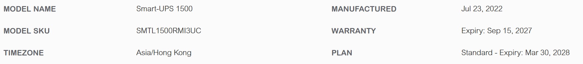

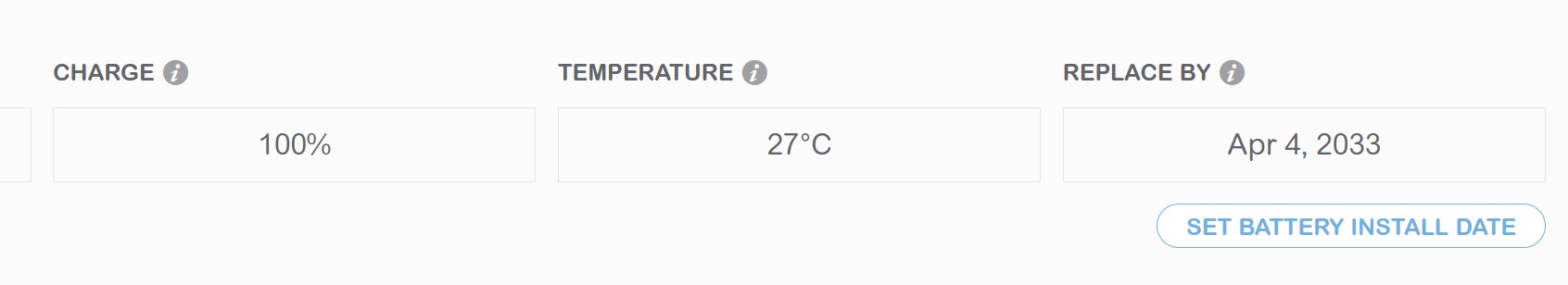

作者: s84292    時間: 2026-3-1 15:58
本帖最後由 s84292 於 2026-3-1 08:10 編輯
APC電池保10年?
真係未見過喎!?
mini_z_racer 發表於 2026-2-28 14:51
鋰電版,部機5年上門保,電池寫預計10年壽命
當時唔知代理有咩推廣優惠,有鋰電池十年
ANYWAY 22年用到依家,舊電個預估更換係33年,希望冇機會要CALL保養

作者: s84292    時間: 2026-3-1 16:15
同埋Smart C/ Smart T非常麻煩
要睇詳細data,只能用原裝PowerChute軟件,只食一種叫Microlink嘅APC專有p ...
murderfreaker 發表於 2026-2-20 03:27
https://smartconnect.apc.com
我想講APC個ONLINE 系統都係好廢, LOG 仲只可以睇到1個月
而且一過保養你續PLAN 就連唔到部機,我都想搵第二個方法取代佢
