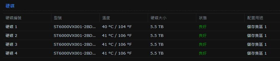

作者: williamlaw    時間: 2024-11-9 13:18     標題: 硬盤狀態問題

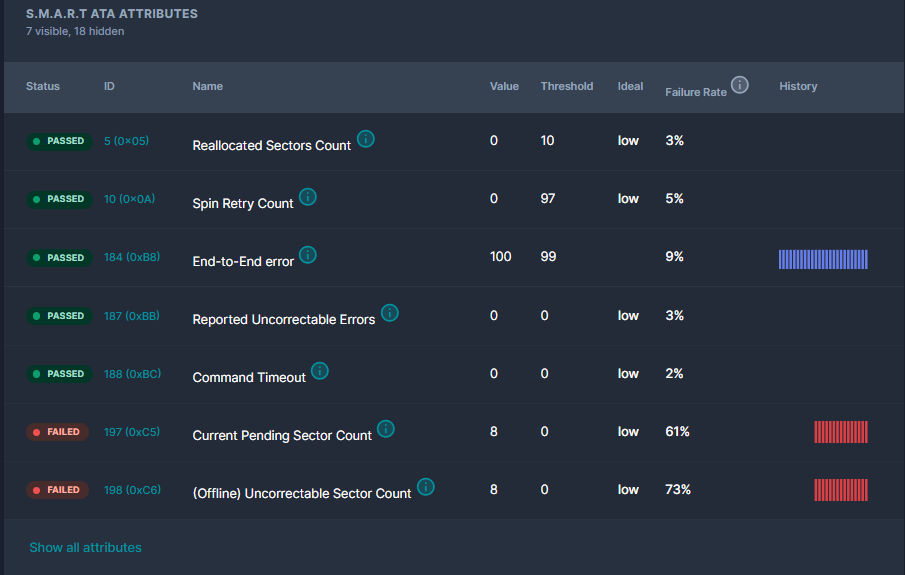

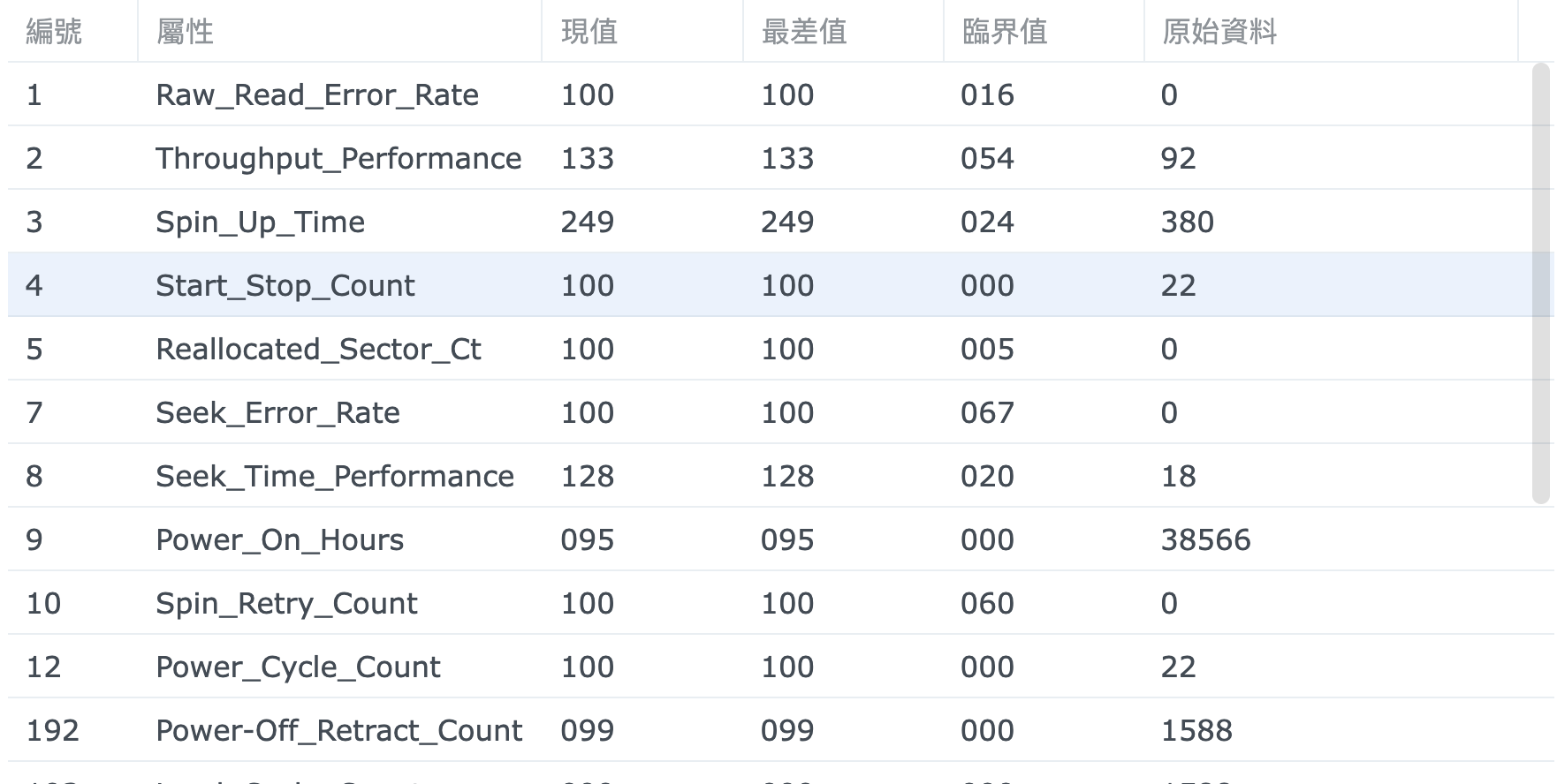

安裝左 Scrunity 去 monitor HDD status, 發現 Scrunity 同 DSM 入面既硬盤狀態不同
現在情況, SATA3真係有問題嗎 ?
THANKS

作者: pbodq    時間: 2024-11-9 17:01
唔expand個attribute table睇下鬧你乜?
點估? 作者都無可能答到你
作者: williamlaw    時間: 2024-11-9 23:42     標題: RE: 硬盤狀態問題
點估? 作者都無可能答到你

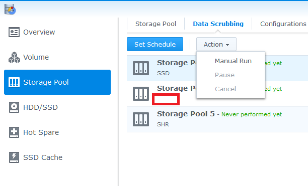

pbodq 發表於 2024-11-9 05:01 PM
就是這樣

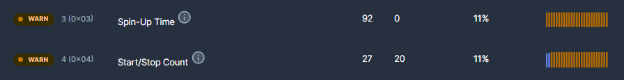

圖片附件: 001.png (2024-11-9 23:42, 61.73 KB) / 下載次數 31
https://h2.hkepc.com/forum/attachment.php?aid=2451108&k=b5c48d7f5e22d51fd1309dc8af904ef6&t=1781510818&sid=484AOZBLBO
圖片附件: 002.png (2024-11-9 23:42, 12.09 KB) / 下載次數 27
https://h2.hkepc.com/forum/attachment.php?aid=2451109&k=846d6a25c9f2fb423c92d7e632c2edc5&t=1781510818&sid=484AOZBLBO
作者: 9658@transperth    時間: 2024-11-10 00:26
回覆 3# williamlaw
C5同埋C6都已經出咗問題啦
嗱嗱聲去做backup
作者: pbodq    時間: 2024-11-10 00:33
本帖最後由 pbodq 於 2024-11-10 00:37 編輯
回覆 3# williamlaw
兩類紅色的sector count有料
實際raw value無寫, VALUE column係normalized 100%後的表達式, 我見人地張Scrunity screen shot 有得raw value
不過點都無所謂, DSM6會當這兩類sectors係老化跡像及歸類為bad sectors, 但DSM7唔當, 所以唔鬧你。
類似感冒, 有d醫生會好緊張, 死得人, 但有d人當小病讓它自然好
至於成因
可以碟片自然老化產生silent corruption > 磁頭自然老化 > 電源質素令磁頭損毀 > OS bug寫入錯誤data
甚致四個原因複合產生
DSM7唔當係問題, 原因1+4可以重塑磁顆粒分佈, 有機會變回正常, accumulation error 未達廠方定義的reallocation threshold (以100% normalized 表達)
DSM6有殺錯, 無放過
至於2+3會大量產生counts, 其他attributes會直接反映failure
你唔放心就換碟lor
我有d pools由於有data correction, 可以從另一隻碟real time scrubbling修正
所以我就唔理這類問題, 你見我另一個post隻碟係有bs都照用我基本上係好仲意留起bs的碟來用, 唔知點解睇住佢修正, 個心好治愈
https://www.hkepc.com/forum/redi ... 06&pid=42405047
昨日仲特登賣走隻全新未拆封的碟
https://www.hkepc.com/forum/view ... 5679&highlight=
至於兩項橙色, 唔習慣Scrunity的表達式, 畀唔到意見

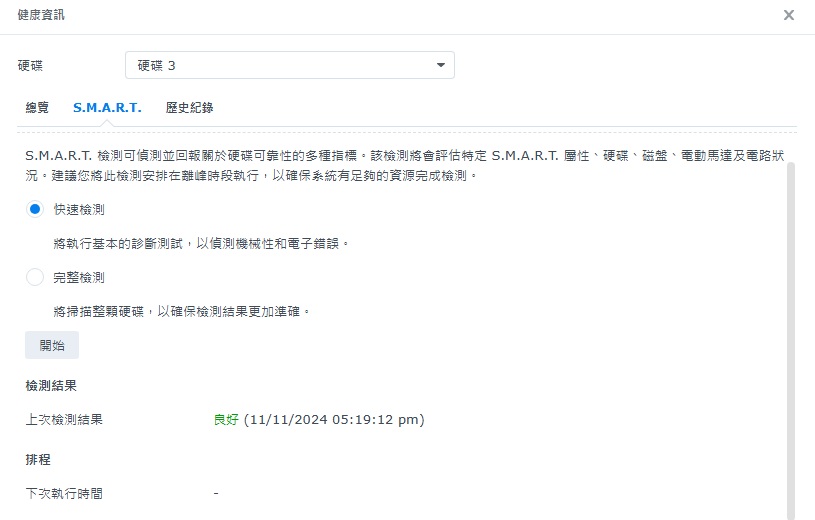

作者: williamlaw    時間: 2024-11-11 17:28
回覆  williamlaw
1.pre-fail類型的attribute過threshold%佢會報fail
attributes分三column類, prefail  ...
pbodq 發表於 2024-11-11 02:55 PM
"硬碟self mode簡測" 即 "SMART 快速檢測" ?
SMART 快速檢測 結果仲係"良好"
聽你地咁講, 真係要deploy番個 Scrntiny 去 monitor 住HDD 先得, DSM既 SMART 靠唔過

作者: pbodq    時間: 2024-11-11 20:00
"硬碟self mode簡測" 即 "SMART 快速檢測" ? >> yes
SMART 快速檢測 結果仲係"良好" >> 咁就行一次array data scrubbing, 大概3天左右, 已經包晒host mode full media read。正常當DSM detect到有silent corruption時, 會立即overwrite 修正, 並且發出emails/notifications。再看看統計表, 如果修正了, 基本可以繼續用。

作者: pbodq    時間: 2024-11-11 20:37
回覆 15# williamlaw
圖片附件: d2.png (2024-11-11 20:38, 23.44 KB) / 下載次數 28
https://h2.hkepc.com/forum/attachment.php?aid=2451373&k=faefa0ebc4db135c04dca99f71a1ec15&t=1781510818&sid=484AOZBLBO

其實有需要定期run一次嗎 ?
作者: pbodq    時間: 2024-11-12 03:04
本帖最後由 pbodq 於 2024-11-12 03:18 編輯
回覆 17# williamlaw
我就唔set schedule, 覺得有需要才manual run

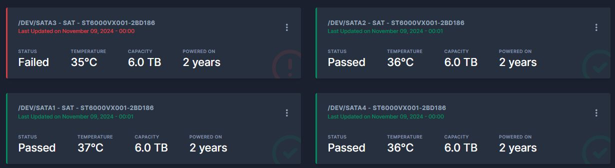

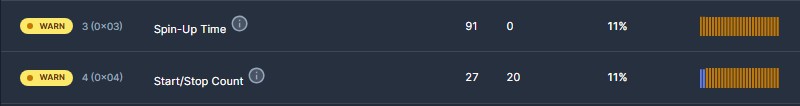

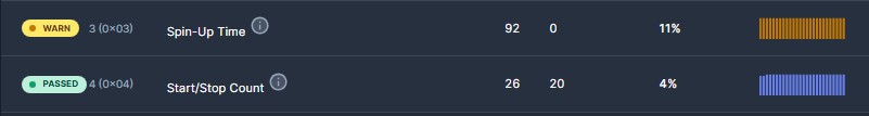

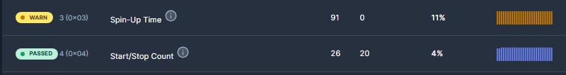

作者: williamlaw    時間: 2024-11-12 14:15
回覆  williamlaw
1.full read所有碟, 太費時間, 而且uti ...
pbodq 發表於 2024-11-12 03:04 AM
1)        run 完 data scrubbing, 原來 ID 197-198 變左pass (60-70% 變 3%), 但 ID 187 又變左 failed.
        - 其實代表要換硬嗎 ?
        - 另外Scrutiny入面最主要睇邊幾個值去決定HDD狀態 ?

作者: pbodq    時間: 2024-11-12 17:30
williamlaw 發表於 2024-11-12 02:15 PM
- 其實代表要換硬嗎 ? >>
我就唔換著, 果幾個壞死的sectors已經被scrubbing rewrite返正確data上去並且能正確讀回後清零SMART, 如果由pending remap撥去ID 05 reallocation就更加安心, 永安唔會再touch到。
當然, 如果你要換就更安心, 其他3隻碟無bad sectors, 你就唔使驚rebuild 時lose data
但我始終搞唔清楚佢ID 04條數點走出來: 27,20,11%, 就咁表面比較數值, 我當佢fault alert, 唔似之前猜測關於通電接觸不良的問題, 只是單純碟片sectors的自然老化, 跟DSM7認為隻碟屬於健康狀態這個結論一致。
- 另外Scrutiny入面最主要睇邊幾個值去決定HDD狀態 ? >>
無認真用過Scrutiny, 答你唔到, 除左每個軟件都用的mechansim1 (這個由每間廠方提供, 絕對可靠) ; d人話佢仲識搵大數據的database做關係性比率的比對, 唔知係咪fail rate column的意思
https://github.com/AnalogJ/scrut ... ecomment-1125654536
作者: pbodq    時間: 2024-11-12 18:48
回覆 20# pbodq
但我又想到一個極端情況
你四隻碟的ID4 都真係由100%跌到current 26%/27%, 如果係咁就四隻都受到供電問題影響
勸你唔好依賴Scrutiny, 直接smartctl入去望望ID4乜料
  1. sudo smartctl -a -d sat -T permissive /dev/sata1
  2. sudo smartctl -a -d sat -T permissive /dev/sata2
  3. sudo smartctl -a -d sat -T permissive /dev/sata3
  4. sudo smartctl -a -d sat -T permissive /dev/sata4
複製代碼

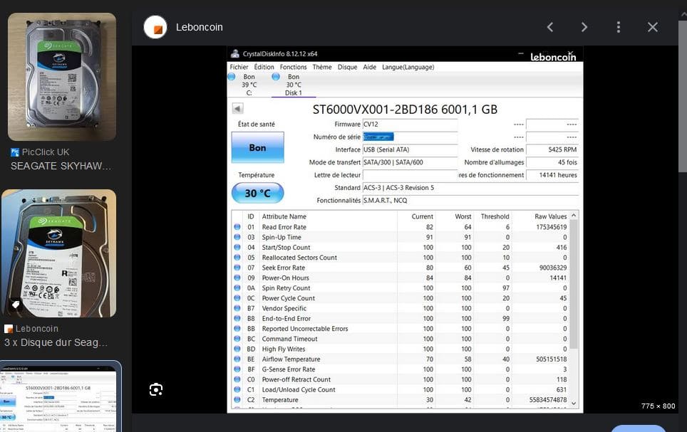

作者: pbodq    時間: 2024-11-12 20:16
本帖最後由 pbodq 於 2024-11-13 03:59 編輯
回覆 21# pbodq
做好人做到底, 幫你搵埋
呢隻5400rpm已經算係食好少電, 想用其他更省電的碟去規避問題好難, 除非揀Toshiba SMR, full load都只係5W (但這做法係掩耳盜鈴)
https://www.seagate.com/www-cont ... -8-1803US-en_US.pdf
人地正常係100% current起始健康值, raw value 跑兩年都只係四百次斷合電源
你現在已經唔係換唔換碟的問題, 亦唔係bad sectors的問題
係你的電源真係有問題, 27%......一死就陸續死四隻 , SATA3只係唔好彩把個root cause用pending sector因錯誤訊號而表露左出來
所以我成日強調, 純睇ID c505去決定換唔換碟係完全無意思, 有時係白費工夫及時間, 甚致把真正的問題越蔵越深。單純的c505真係超小事, 可以簡單處理甚致唔使處理, 讓它自然好。
四隻供電同時出事的話, 就唔係接觸不良或氧化金手指的情況, 我亦唔信真係四隻同時鬆或者真係塊直立式子板一次過鬆螺絲或插腳氧化,呢d要開盒先知, 而trace 電路troubleshoot又好煩。
如果你諗著量度火牛loading的話, 亦要做backup, 又係好煩
乾脆省工夫盲換一次火牛博一次都係一百蚊有找, 記低ID04數字, 如果日後無再彪升, 所有問題包括sector類 + 電機馬達起動都迎刃而解, 唔使理
圖片附件: 2024-11-12 20_02_52-Window.jpg (2024-11-12 20:03, 65.46 KB) / 下載次數 21
https://h2.hkepc.com/forum/attachment.php?aid=2451495&k=6d79319fe771cc507596ae81cd69efbc&t=1781510818&sid=484AOZBLBO

作者: pbodq    時間: 2024-11-13 12:39
本帖最後由 pbodq 於 2024-11-13 12:49 編輯
順序由 SATA1 -4
    ID# ATTRIBUTE_NAME          FLAG     VALUE WORST THRESH TYPE      UPDATED  WH ...
williamlaw 發表於 2024-11-13 10:41 AM
真相大白了
raw value係26-27次起動, current normalized係超健康的100%
咁就唔使驚了, 供電非常正常, 只係零星幾個自然的pending sectors
Scrutiny fault alert, 佢將raw value column當normalized current column排列, 個橙色warning靠大數據database亂拉關係
可能我之前寫得太多字, 你睇亂左: 我係覺得DSM個result可靠過Scrutiny的判斷, 佢唯一衰是現在剦走GUI, 下下要入smartctl
