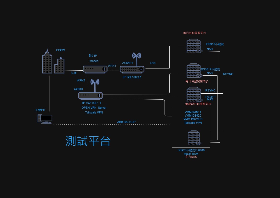

本帖最後由 jackwong717 於 2024-10-6 03:05 編輯
我上網睇過下  都有其他人改完port之後都係好快比人撞  好似改唔改都無乜分別  我都係唔改啦😂
師兄想請 ...
wckuong 發表於 2024-10-6 02:12
    vpn等等嘅功能都有一定嘅漏洞,所以想最安全嘅都係另外再backup一份
我都有做過vpn設定嘅教學如openvpn同Tailscale
但最後openvpn仍然係要開port的,而Tailscale呢就唔使開port,但係個server就喺人哋度始終都有漏洞
所以我始終都係覺得另外設定一份backup就最安全
我而家係用四部nas去backup最重要嘅嘢
圖片附件: MYHOME2024.jpg (2024-10-6 11:05, 71.37 KB) / 下載次數 76

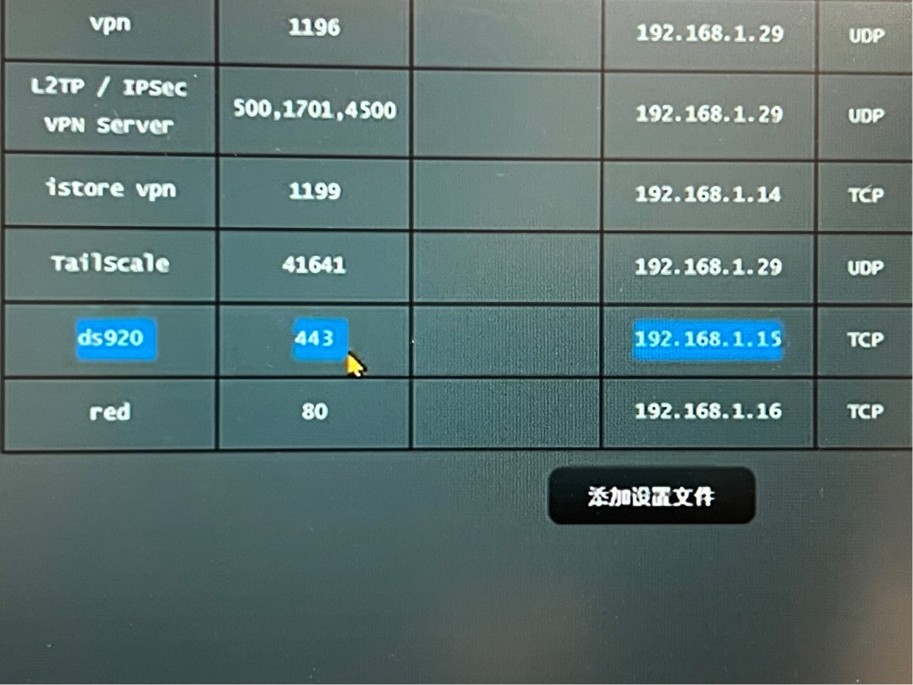

作者: jackwong717    時間: 2024-10-6 17:07
回復 28 #wckuong
反向代理
https://youtu.be/ZcuTT8Kaw7k
Note 11 pro 5G

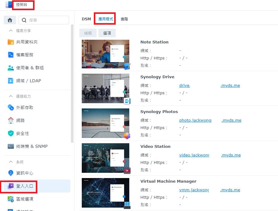

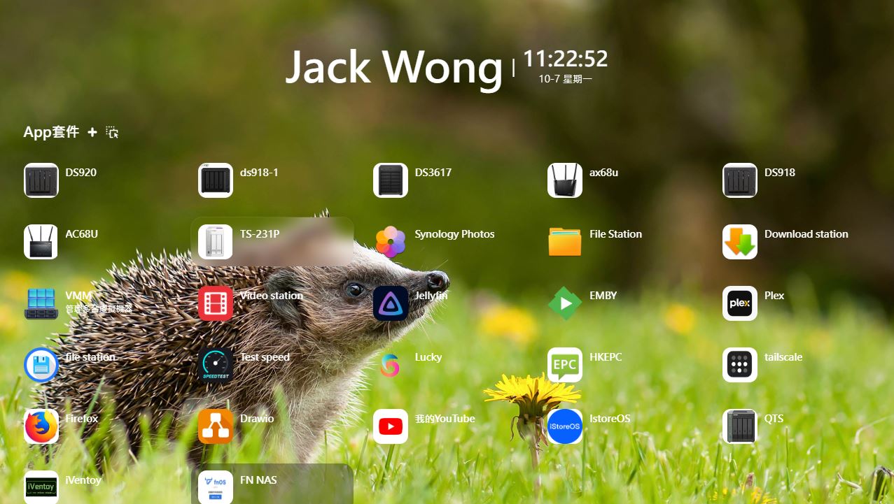

作者: jackwong717    時間: 2024-10-7 07:31
本帖最後由 jackwong717 於 2024-10-7 02:15 編輯
回復 30 #wckuong
登入入口-應用程式
設定好,例 file.jackwong.myds.me
咁係filestation app度入file.jackwong.myds.me就得!
Note 11 pro 5G
圖片附件: 585.JPG (2024-10-7 10:15, 110.3 KB) / 下載次數 70
https://h2.hkepc.com/forum/attachment.php?aid=2445922&k=84f2a578ac6fd56a978e106606157d7f&t=1782855362&sid=18ro4p5WM1

作者: jackwong717    時間: 2024-10-9 20:07
回復 53 #wckuong
ddns簡單,可能你問完佢覺得你唔適合用,it知識唔夠!
443port係https預設咗唔使打port,
你router set所有443連入來都指去nas,
所以你設定咗反向代理後,
你打https://ds920.abc.synology.me
佢就知你家ip連入router,
router 知道係443--放行入nas,
nas知道ds920係連去192.168.1.100:5001
你打
https://ds918.abc.synology.me
就會連去192.168.1.101:5001
你睇片有講,可以連好多服務器。
Note 11 pro 5G

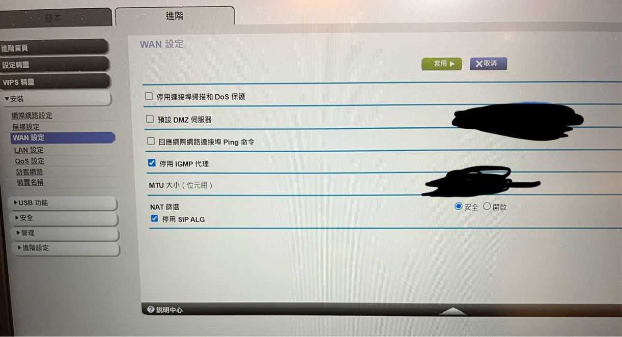

作者: wckuong    時間: 2024-10-9 22:26
本帖最後由 wckuong 於 2024-10-9 22:30 編輯
回復 wckuong
因為我搞唔清改NAS內部default port同改ROUTER PORT FORWARD外部端口(即係唔跟內部端口5000 ...
jackwong717 發表於 2024-10-9 21:10
岩岩入去睇  我個router wan個版係咁  同你個完全唔同  唔知點搞😓
係米代表我個router唔可以set內外port?所以我只可以去返DSM入面改nas既http/https既連接埠?
圖片附件: Uploaded_via_HKEPC_IR_Pro_iOS(89823).jpg (2024-10-9 22:25, 113.78 KB) / 下載次數 89
https://h2.hkepc.com/forum/attachment.php?aid=2446381&k=0c4e9a0c68b88ff35650b3b99793e59c&t=1782855362&sid=18ro4p5WM1

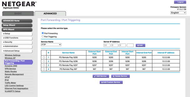

作者: kkmini12    時間: 2024-10-9 23:13
係米代表我個router唔可以set內外por ...
wckuong 發表於 2024-10-9 22:26
對於Netgeat Router,
看起來像在
進階 > 進階設定 > 連接埠轉送/連接埠觸發
圖片附件: netgear.jpg (2024-10-9 23:13, 26.26 KB) / 下載次數 89
https://h2.hkepc.com/forum/attachment.php?aid=2446386&k=6173b8926f1bfa145a034735ef0dadcc&t=1782855362&sid=18ro4p5WM1
作者: jackwong717    時間: 2024-10-9 23:19
wckuong 發表於 2024-10-9 14:26
樓上師兄張圖係有內外port可以set,

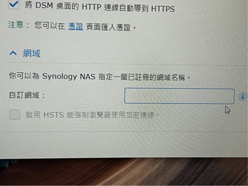

作者: wckuong    時間: 2024-10-17 22:40
本帖最後由 wckuong 於 2024-10-17 22:42 編輯
回復 wckuong
你 ...
jackwong717 發表於 2024-10-9 20:07
師兄我而家開始研究整反向代理
然後自訂網址果欄有無輸入規則?係米亂打一串網址都可以?但係我亂打完按儲存  再試下用個網址進入  係入唔到
然後試下入ddns都入唔返  當我del咗自訂網址果欄儲存  就入得返ddns  請教下點解?謝謝 Uploaded_via_HKEPC_IR_Pro_iOS(C846A).jpg

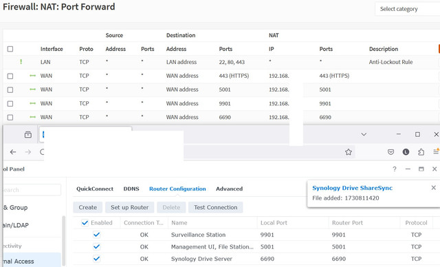

    用opn要打443的, 如果唔係唔識
作者: nexstar    時間: 2024-11-5 21:04
要打埋443 , 唔係點知NAT 去邊粒, 如果多過一個就要去幾粒
作者: jackwong717    時間: 2024-11-5 21:23
回復 76 #nexstar
synology反向代理,你set 左443比nas,全部用http/https登入都可以唔使係router開port。
你睇左我條片未?
Note 11 pro 5G
作者: 口o口    時間: 2024-11-5 21:25
回復 nexstar
你睇 ...
jackwong717 發表於 2024-11-5 21:23
   上面好似用OPN....佢不如去鐵血睇NGINX PROXY教學....用ROUTER做返代理都唔錯-0-
