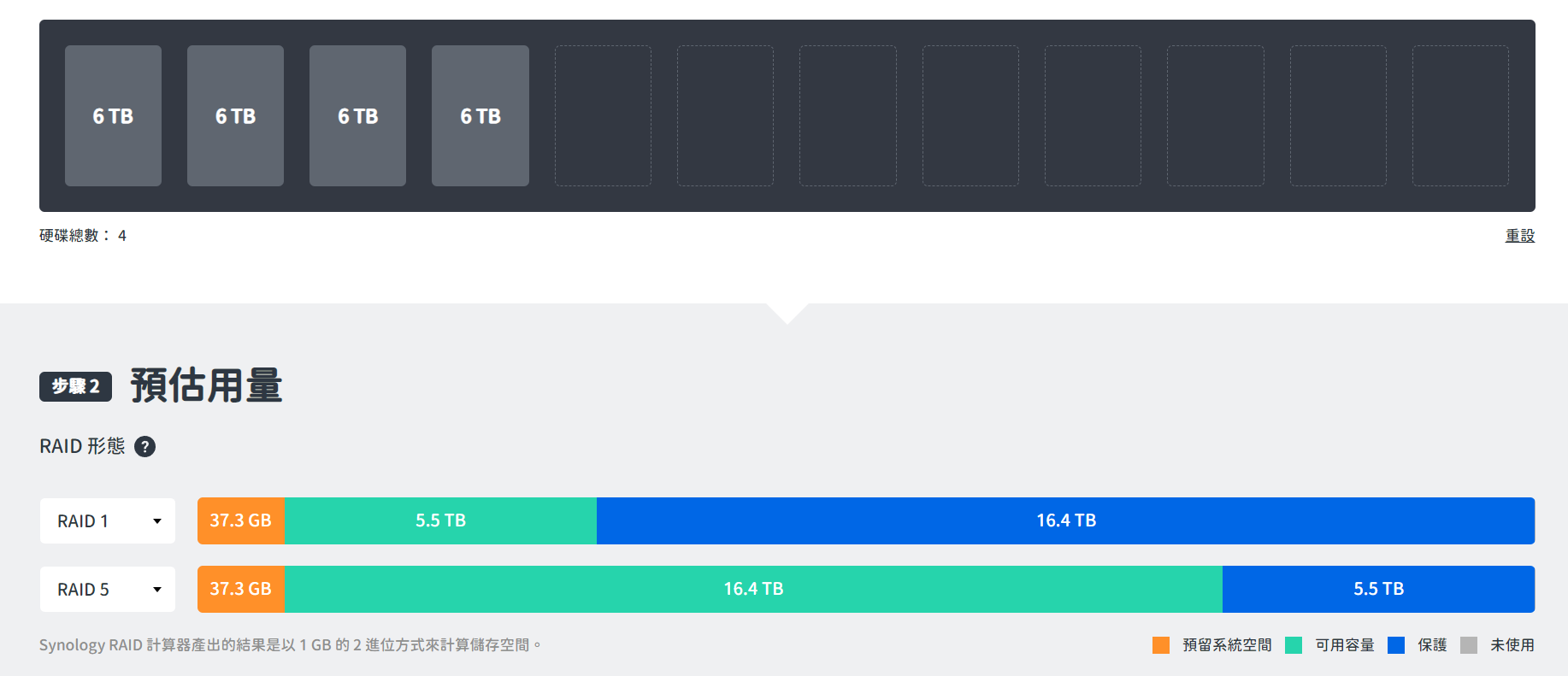

作者: ToNg.    時間: 2024-9-26 23:05
本帖最後由 ToNg. 於 2024-9-26 23:09 編輯
AI計
https://www.synology.com/zh-tw/support/RAID_calculator?drives=6%20TB%7C6%20TB%7C6%20TB%7C6%20TB&raid=RAID_1%7CRAID_5
如果你有四隻硬碟並將它們全部設置為單個 RAID 1 陣列(即四個硬碟都是彼此的鏡像副本),那麼這種 RAID 1 配置中,**資料只會在所有硬碟都失效的情況下才會丟失**。
### 這種 RAID 1 配置的關鍵點:
- RAID 1 容許多個硬碟進行鏡像備份,因此即使有三隻硬碟故障,剩下的硬碟仍然保留完整的資料。
- 只有當**四隻硬碟全部失效**時,RAID 1 陣列才會完全失效。
### 計算失效的概率:
假設每隻硬碟的年故障率(AFR, Annual Failure Rate)是 2%。要計算這四隻硬碟同時失效的概率,我們需要將每隻硬碟的故障概率相乘。
總結:
四隻硬碟的單個 RAID 1 配置中,完全失效的概率大約是 0.00016%,
這意味著,四隻硬碟在一年內全部失效的概率大約是 **0.00016%**,幾乎可以忽略不計。
當你使用四隻硬碟建立 RAID 5 陣列時,RAID 5 可以容忍其中一隻硬碟的故障而不會導致數據遺失。不過,如果在修復過程中有第二隻硬碟失效,則整個 RAID 5 陣列會失效。
### 計算 RAID 5 的失效概率
假設每隻硬碟的年故障率(AFR,Annual Failure Rate)是 2%,我們將計算 RAID 5 在四隻硬碟中失效的概率。
1. **第一隻硬碟故障的概率**:
   - RAID 5 可以容忍一隻硬碟的失效。因此,單隻硬碟壞掉的概率是:
2. **在重建期間第二隻硬碟故障的概率**:
   - RAID 5 修復過程中,系統最脆弱,因為有另一隻硬碟失效的風險。假設 RAID 5 重建過程需要大約一周時間(即 1/52 年),這段時間內任何一隻剩餘的 3 隻硬碟都有可能失效。
   第二隻硬碟在修復期間故障的概率可以近似計算為:
3. **RAID 5 完全失效的概率**:
   RAID 5 陣列完全失效的概率是第一隻硬碟故障後,且在修復過程中另一隻硬碟失效的聯合概率,即:
總結:
在四隻硬碟的 RAID 5 陣列中,完全失效的概率約為 0.0023%
