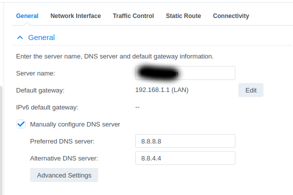

問題1.
我用網頁進入synology想更新DSM以及其他APP,
但係佢永遠都話連唔到線,
我打去問代理,
佢地教我輸入8.8.8.8及8.8.4.4如下圖,
請問呢啲數字代表什麼?佢同我講話係咗去google度。

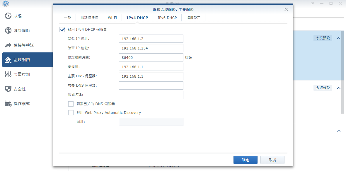

作者: GabrielCHOI    時間: 2022-11-28 00:32
尷尬了~~睇左標題以為係出唔到街...
ROUTER 入邊改WAN DNS之後去番DHCP改用Gateway做DNS就會全部裝置統一用同一個 / 直接去DHCP入邊改都得
WAN DNS
DHCP DNS
圖片附件: wandns.png (2022-11-28 00:31, 45.29 KB) / 下載次數 101
https://h2.hkepc.com/forum/attachment.php?aid=2349986&k=1c9de924f82c7998653e0fa567b20c68&t=1783147229&sid=AJtTW0MzhM
圖片附件: dhcp dns.png (2022-11-28 00:31, 45.2 KB) / 下載次數 99
https://h2.hkepc.com/forum/attachment.php?aid=2349987&k=8ba4fac2132403ea611a1f6bb5a44d10&t=1783147229&sid=AJtTW0MzhM

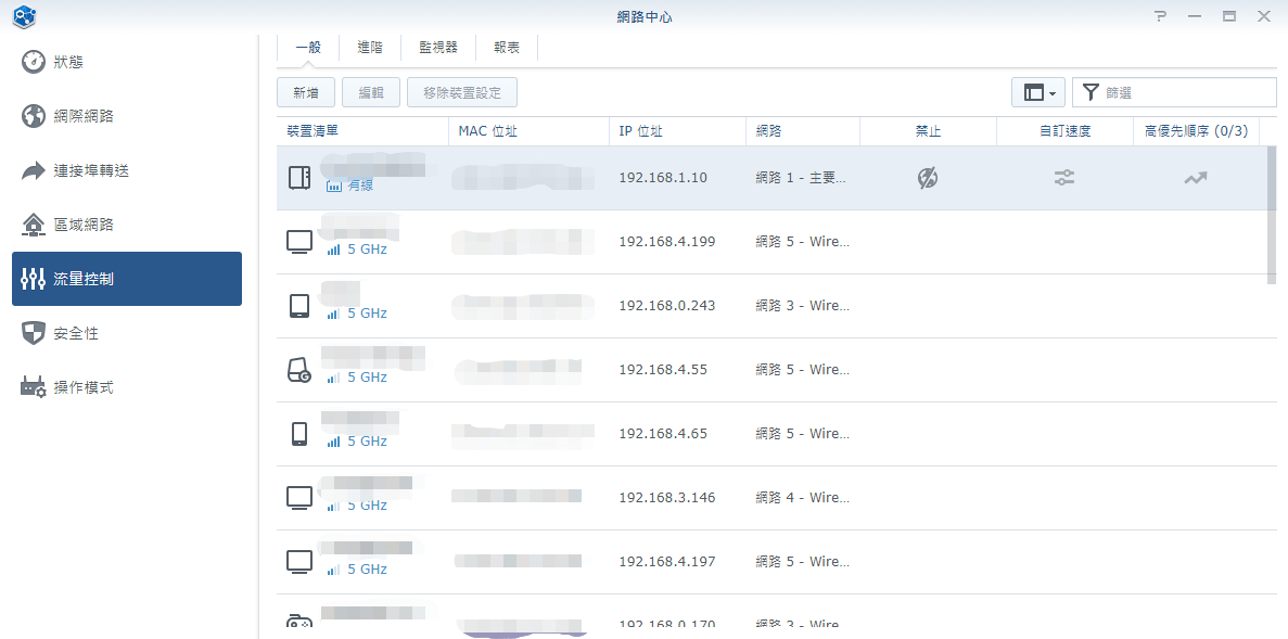

首先~你網頁版係打咩網址入DSM?? 會唔會一路都只係內聯網緊
感覺似你ROUTER SET 錯野, 限制左NAS所有流量都唔比出街,類似控制流量呢類野 / 防火牆
圖片附件: WeChat 圖片_20221129005839.png (2022-11-29 00:58, 62.54 KB) / 下載次數 73
https://h2.hkepc.com/forum/attachment.php?aid=2350171&k=3f32e8aadc885543d3fa35910ce704ba&t=1783147229&sid=AJtTW0MzhM

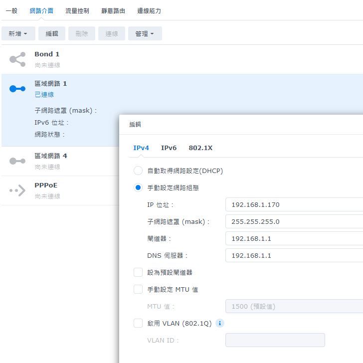

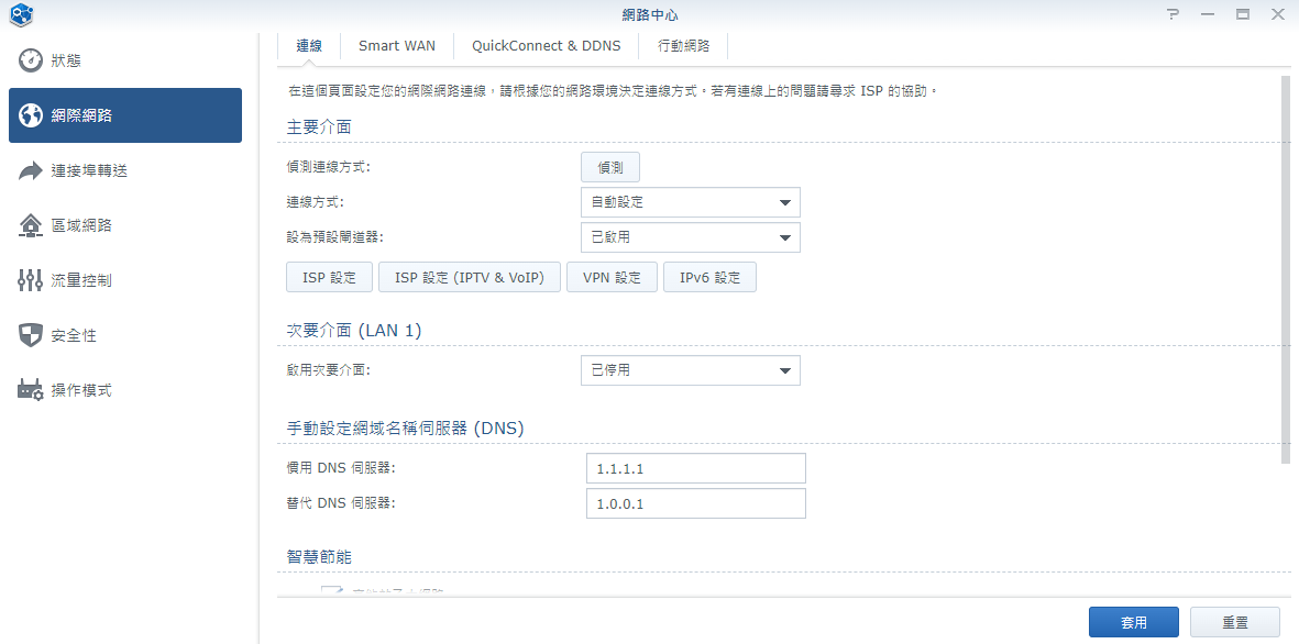

你第一版唔洗set~
反而要係network卡到set
圖片附件: ss1.JPG (2022-11-29 15:09, 28.99 KB) / 下載次數 65
https://h2.hkepc.com/forum/attachment.php?aid=2350226&k=629847ce6ca2db546539d0347d0b3b4d&t=1783147229&sid=AJtTW0MzhM
圖片附件: ss2.JPG (2022-11-29 15:09, 49.63 KB) / 下載次數 58
https://h2.hkepc.com/forum/attachment.php?aid=2350227&k=8d5a3d9b44c6725fa926079f8a2a2c30&t=1783147229&sid=AJtTW0MzhM

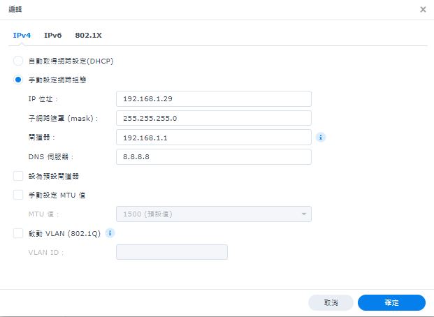

作者: finfin    時間: 2022-11-30 02:04
咁會唔會新Router IP (gateway), 派IP 唔同以前,
但NAS 冇更新 IP, gateway之類, 所以出唔到街, 上唔到 ...
kkmini12 發表於 2022-11-29 22:34
    應該認到新IP喎,
我都係用新IP先可以在網頁登入去DSM咋。
我而家係SET咗manually configure DNS server
用緊8.8.8.8 同8.8.4.4係代理叫我SET的。

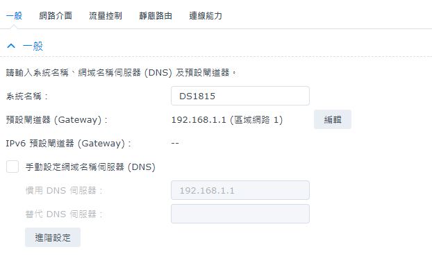

呢度點SET
jackwong717 發表於 2022-12-7 12:46
    我都想問圖入面NAS DNS個位應該set 1.1.1.1好定192.168.1.1好
router dns set左1.1.1.1
作者: jackwong717    時間: 2022-12-7 18:01
回復 51 #manlung803
我理解,結果都係一樣。
