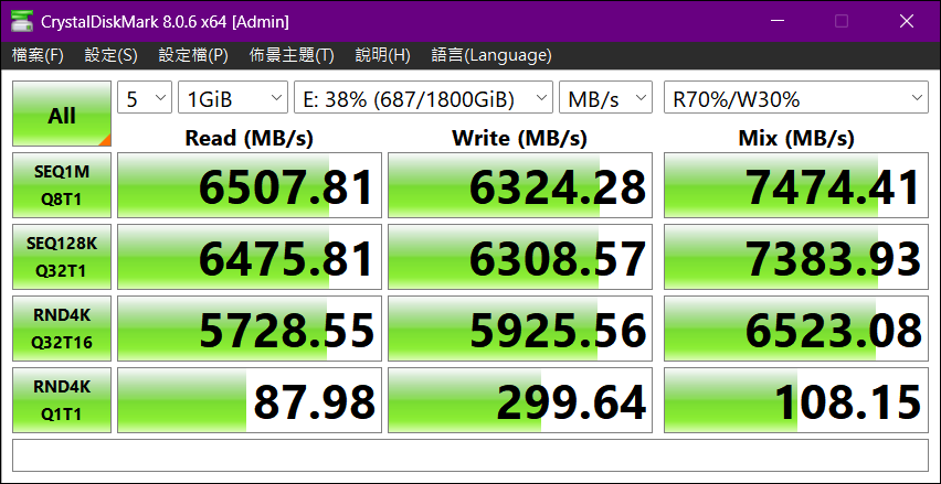

作者: s84292    時間: 2025-3-31 14:32     標題: 三星9100pro vs 990pro / SK PCB01簡測(update)
本帖最後由 s84292 於 2025-4-1 01:50 編輯
搬完C盤先記得要測,所以會有一定影響

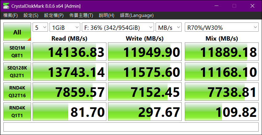

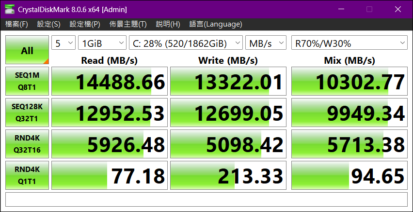

7950X3D
asus X670E hero
DDR5 6000 CL30 48GBx2
990PRO 2TB - 非CPU 直連
9100PRO 2TB 最近CPU的M2槽 (C盡量關了所有後台)
PCB01/P51 1TB (P51 2TB韓國代購要成3400....我呢條1TB 1100 1月買的,後悔1999 2TB冇買到)
結論係AMD 平台買乜都得
TLC直寫9100PRO係1988MB/S, SK PCB01係4688MB/S
可惜P51 冇4TB同8TB版本,1TB/2TB在韓國以外根本買唔到.一係就天價
兩條SSD的溫度幾涼,未破過65度

作者: s84292    時間: 2025-3-31 15:27
comfyui 啟動
990pro 4tb: 28sec
9100pro 2tb: 22sec
pcb01 1tb:17sec
kohya_ss-sd3-flux.1
990pro 4tb: 25sec
9100pro 2tb: 11sec
pcb01 1tb:7sec
跑分明明差唔多,但實際run起來差好遠

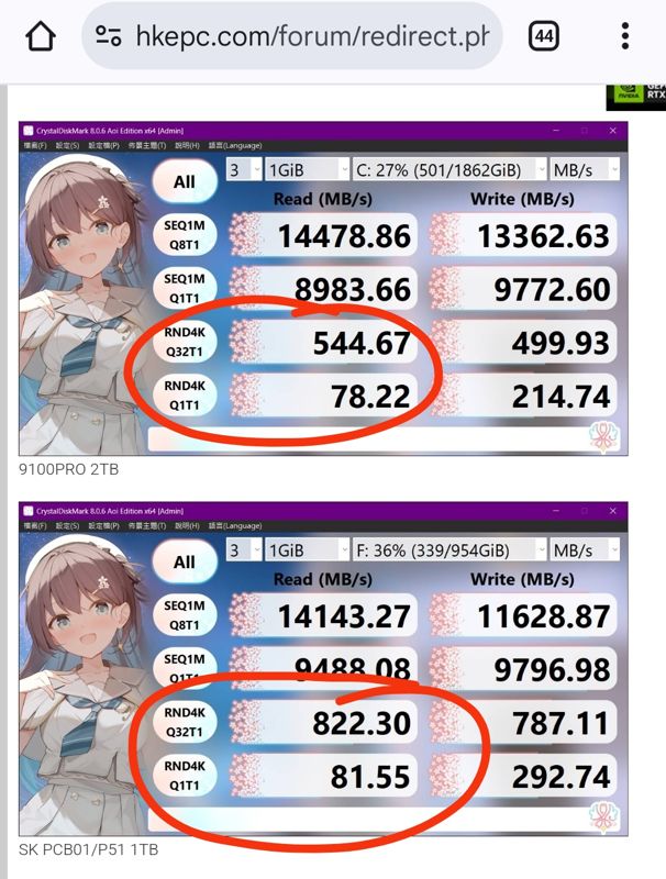

s84292 發表於 2025-3-31 15:27
p51 boot 得快 d 好正常,佢 4k random io 明顯快過三喪
圖片附件: 1000099230.jpg (2025-3-31 22:48, 108.16 KB) / 下載次數 108
https://h2.hkepc.com/forum/attachment.php?aid=2471742&k=b082bf20421bfd46de49ab269f89e683&t=1782358877&sid=oKVf5Dvi6e
作者: Miipp    時間: 2025-3-31 22:54
另外就係樓煮 AMD 平台 IO 仍然係咁削
骨灰 gen5 的 4k read 只得 ~80MB/s, 重差過 intel 平台+gen4 主控 nvme
13500H+SN740, 系統 C 盤有 89MB/s
1335U+980Pro,  系統 C 盤有 87MB/s
https://www.hkepc.com/forum/redi ... 12&pid=41738020
https://www.hkepc.com/forum/redi ... 00&pid=41923120
作者: s84292    時間: 2025-4-1 08:41
本帖最後由 s84292 於 2025-4-1 01:48 編輯
骨灰 gen5 的 4k read 只得 ~80MB/s, 重 ...
Miipp 發表於 2025-3-31 14:54
係,PCB01 INTEL 平台Q1T1 寫入去到130+
9100PRO 同990PRO 在AMD平台跑分又係拉唔開差距
不過真係RUN 野又真係快唔少
不過我發現CDM原來唔識自動識別NVME,轉返NVME模式(主要是設置方面)
岩岩重測,升級了個寂寞

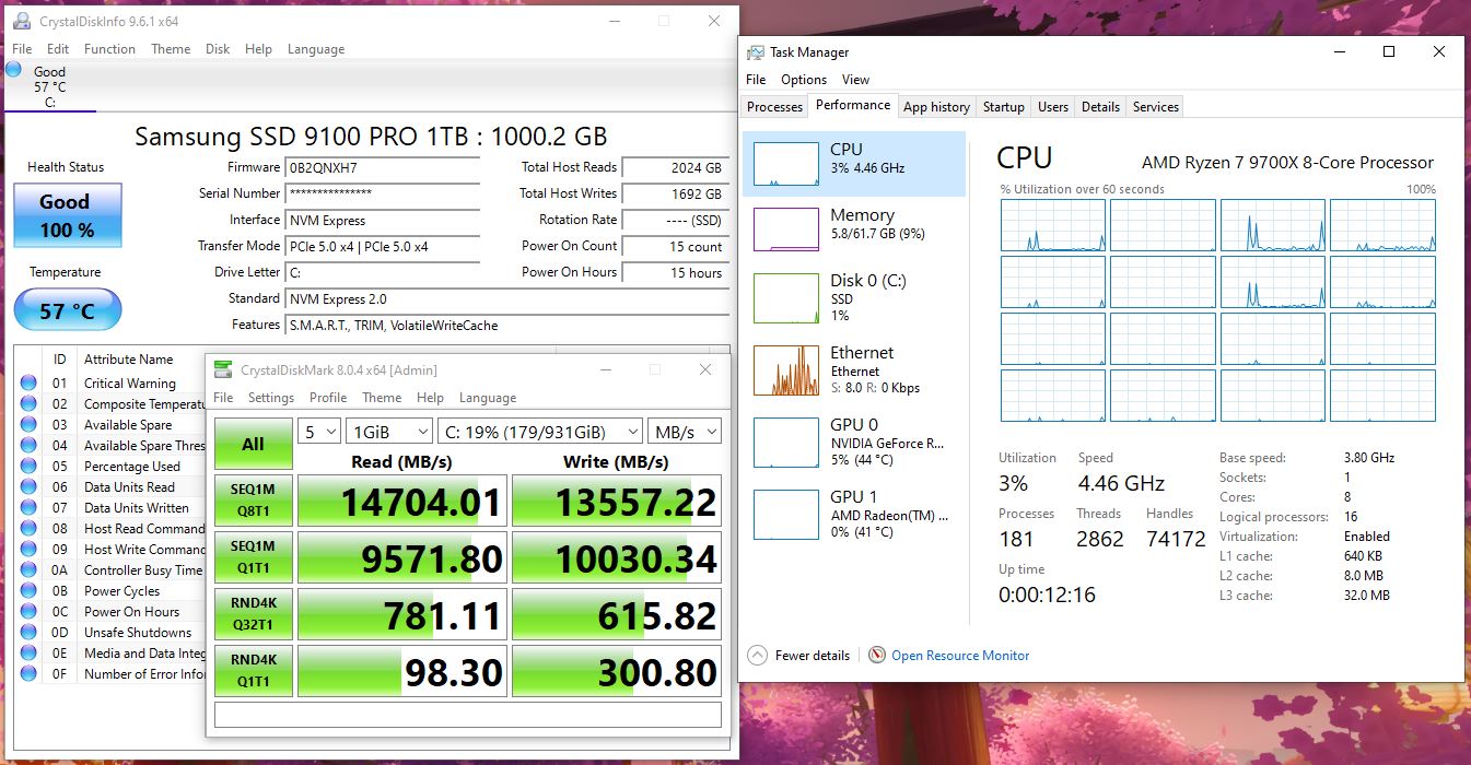

AMD 9700X
Asus B850i
DDR5 6400 CL32 - 32GB x2
圖片附件: IMG_20250423_071845_618.jpg (2025-4-23 07:20, 126.76 KB) / 下載次數 44
https://h2.hkepc.com/forum/attachment.php?aid=2475095&k=5903d5764fbbcbe5ccee59bd9263a599&t=1782358877&sid=oKVf5Dvi6e
作者: ???    時間: 2025-4-23 07:44
自從gen3 P31出左之後,SK就壓住Samsung黎打
作者: Miipp    時間: 2025-4-23 20:09
AMD 9700X
Asus B850i
觀星是答案 發表於 2025-4-23 07:21
sad.......4k 好唔過 intel + 980pro/990pro
作者: 觀星是答案    時間: 2025-4-23 22:02

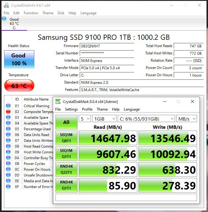

發現條 SSD 個 Heatsink 無裝好 (單面 SSD 要係底裝舊膠頂住先唔會 R )
依家整返好再行多次 Test
AMD 9700X
Asus B850i

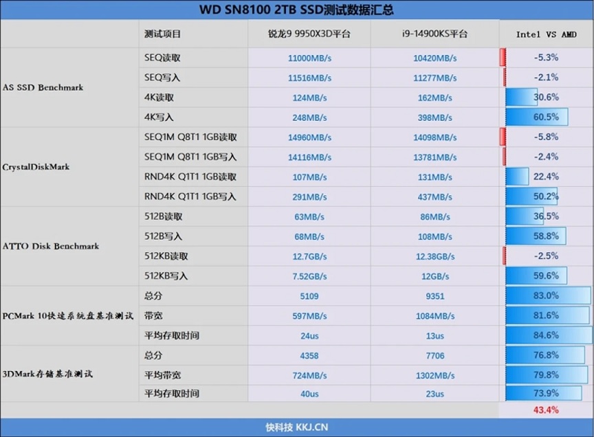

【刷新PCIe5.0 SSD上限!WD_BLACK SN8100上手体验!】 https://www.bilibili.com/video/BV1bcEvz5EUm/
人地A記9950X3D冇咁慢
作者: Miipp    時間: 2025-5-15 16:03
人地A記9950X3D冇咁慢
kenken33 發表於 2025-5-15 15:31
唔知你呢個 bb 人點測出來呢?
其它 AMD 平台 review 4k read 都只係破百
https://www.club386.com/wd_black-sn8100-2tb-review/
https://au.pcmag.com/ssds/110997/wd-black-sn8100
