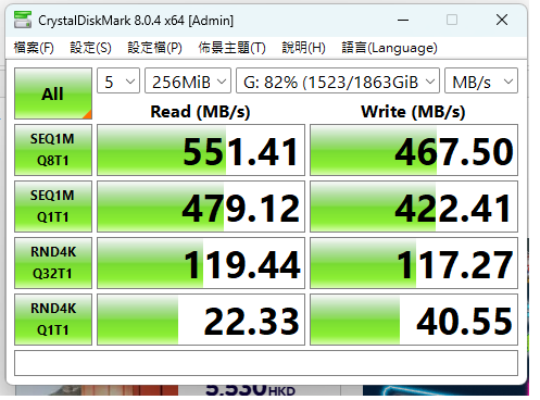

作者: wcyaa    時間: 2023-1-11 16:25
2. NVMe SSD >>> 3. SATA SSD >> 4. SATA HDD
    機械硬碟(HDD)點都唔及固態硬碟(SSD)咁快。 ...
hk133 發表於 2023-1-11 15:19
隻Sandisk Plus 比 WD Blue 7200 rpm 更慢,完全比不上WD HDD
排位
1. Samsung 980 pro / 4600MB/sec
2. AGI 2T NvME PCi-e 3.0 / 2600MB/Sec
3. WD Blue HDD 7200 rpm / 2xxMB/Sec
4. Sandisk Plus SATA SSD/ 1xxMB/Sec
作者: hk133    時間: 2023-1-11 17:11
排位
2.  ...
wcyaa 發表於 2023-1-11 08:25
    我都有一隻 SanDisk SSD Plus 2T,read 5xx MB/s,write 4xx MB/s,冇你講咁慢。
作者: wcyaa    時間: 2023-1-11 17:52
hk133 發表於 2023-1-11 17:11
唔通我隻有問題?

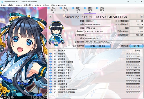

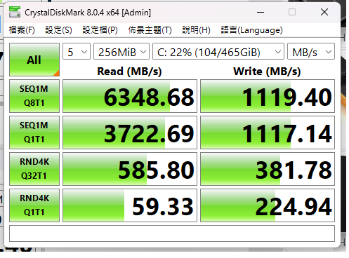

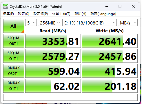

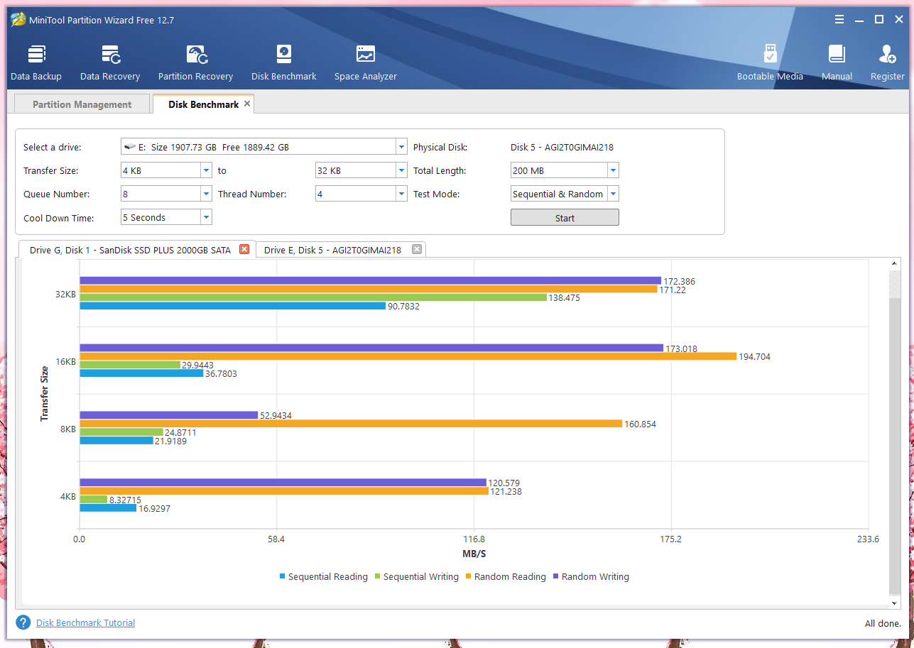

Test SSD HDD
圖片附件: Samsung 980 pro.png (2023-1-11 21:28, 37.32 KB) / 下載次數 94
https://h2.hkepc.com/forum/attachment.php?aid=2355860&k=2fd3ecaab7afe4229b62451d27ab4411&t=1781399613&sid=4NkfyTqPpQ
圖片附件: AGI I218.png (2023-1-11 21:29, 31.26 KB) / 下載次數 138
https://h2.hkepc.com/forum/attachment.php?aid=2355861&k=70e1dcda158e5117493758cd4d6ab4f3&t=1781399613&sid=4NkfyTqPpQ
圖片附件: Sandisk Plus.png (2023-1-11 21:29, 34.05 KB) / 下載次數 94
https://h2.hkepc.com/forum/attachment.php?aid=2355862&k=0186d72d836cac14c8186a851a8bedb0&t=1781399613&sid=4NkfyTqPpQ
圖片附件: WD HDD 2T.png (2023-1-11 21:29, 27.82 KB) / 下載次數 109
https://h2.hkepc.com/forum/attachment.php?aid=2355863&k=c6c10de263f8db0dcb400c09b371590b&t=1781399613&sid=4NkfyTqPpQ
作者: wcyaa    時間: 2023-1-11 21:39
本帖最後由 wcyaa 於 2023-1-11 21:41 編輯
補多張Samsung 980 pro
AGI 好似抵玩過3星
2T /$899
圖片附件: 980pro Samsung.png (2023-1-11 21:39, 33.52 KB) / 下載次數 104
https://h2.hkepc.com/forum/attachment.php?aid=2355865&k=cf4040ee2968aa64529f8870fef5734d&t=1781399613&sid=4NkfyTqPpQ
圖片附件: AGI I218.png (2023-1-11 21:41, 31.26 KB) / 下載次數 103
https://h2.hkepc.com/forum/attachment.php?aid=2355868&k=d257e394580abcde41f71d9d3823e3f8&t=1781399613&sid=4NkfyTqPpQ
作者: hk133    時間: 2023-1-11 22:09
Test SSD HDD
wcyaa 發表於 2023-1-11 13:30
    最後係發現有咩因素影響到 SanDisk SSD Plus 嘅讀寫速度?

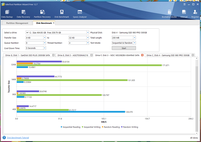

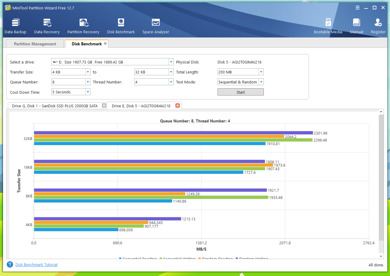

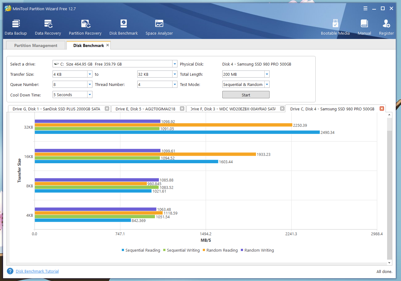

作者: wcyaa    時間: 2023-1-11 22:29
Mini Tool Test
圖片附件: Samsung 980pro NvME.png (2023-1-11 22:27, 135.75 KB) / 下載次數 106
https://h2.hkepc.com/forum/attachment.php?aid=2355875&k=a1ff9515d344cd91312a104a789372ac&t=1781399613&sid=4NkfyTqPpQ
圖片附件: AGI 218 NVme.png (2023-1-11 22:27, 140.57 KB) / 下載次數 97
https://h2.hkepc.com/forum/attachment.php?aid=2355876&k=ae7a1137a569fd863ca9ef831da2d153&t=1781399613&sid=4NkfyTqPpQ
圖片附件: Sandsik Plus SSD.png (2023-1-11 22:27, 146.92 KB) / 下載次數 110
https://h2.hkepc.com/forum/attachment.php?aid=2355877&k=022c138ea339d589d7b0fd4deaefb43b&t=1781399613&sid=4NkfyTqPpQ
圖片附件: WD Blue HDD.png (2023-1-11 22:28, 136.29 KB) / 下載次數 107
https://h2.hkepc.com/forum/attachment.php?aid=2355878&k=a92fa486ccbdfb55449c1d3ad0fb19a0&t=1781399613&sid=4NkfyTqPpQ
作者: YBM    時間: 2023-1-11 22:41
公司機仲用緊 HDD
WD HDD 2T.png  vs Sandisk Plus.png  令我覺得要換nvme 先有感覺。
作者: wcyaa    時間: 2023-1-11 23:14
回覆 28# hk133
    Test Software problem
作者: hk133    時間: 2023-1-12 00:20
Mini Tool Test
wcyaa 發表於 2023-1-11 14:29
    有時測試軟件同 SSD 八字唔夾,測出嚟個結果就會有問題,我都遇到過類似嘅情況。

回覆 27# wcyaa
    CHING 你980 係C DRIVER 你點TSET 呀
你980 係三星high end 級,點跑都無可能衰過你支AGI GEN 3 啦
一睇就知有問題啦

作者: wcyaa    時間: 2023-1-15 17:09
回覆 44# a886
980Pro
寫入真係比AGI慢
作者: wcyaa    時間: 2023-1-15 17:18
回覆 44# a886
    980pro 都係NVMe 1.3c 這是否有問題?

作者: a886    時間: 2023-1-16 17:18
回覆 46# wcyaa
    寫得慢係你個TEST有問題 明未?
作者: a886    時間: 2023-1-16 17:23
回覆 47# wcyaa
    唔關事,500 GB 980PRO 係有5GB/s 寫入速度
https://gzhls.at/blob/ldb/d/8/e/ ... c9da147d1b29d42.pdf

作者: ekchk    時間: 2023-1-16 22:47
回覆  a886
    [/img]
wcyaa 發表於 2023-1-16 09:53 PM
如果你想公平比較
1.使用量相近
2.測試檔案大小一樣
3.不是系統磁碟(即係C DRIVE)
作者: a886    時間: 2023-1-16 23:29
回覆 53# wcyaa
    我第一次回你已經講左你C DRIVER 已經唔準,你試100000次都係唔準
一般大廠依啲標明既Sequential Read /Sequential Write 係唔會有水份,大廠要做/呃你只會係抄超大容量果時爆哂cache 果度做手腳, 你個果比較其實一般人熟少少都見到個問題
同埋上面俾錯LINK ,依份先係980PRO
https://s3.ap-northeast-2.amazon ... a_Sheet_Rev.1.2.pdf
我勸你如果你覺得我有錯,可以試下搵一隻唔用HDD/SDD 裝一個WINDOWS ,獨立試下隻980PRO 咩速度,又底者插去另一部電腦試,如果真係咁慢,恭喜你~ 你可以拎去保養換條新
https://www.pcgamer.com/samsung-980-pro-500gb-ssd-review/
外國評測網 試到4.5GB/s Sequential Write
