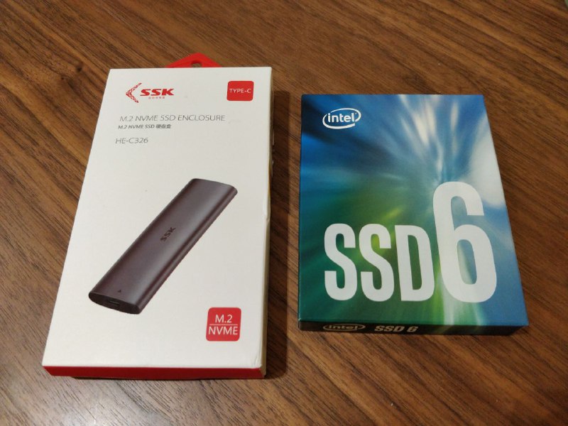

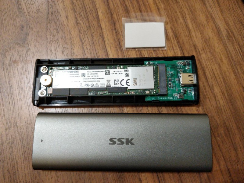

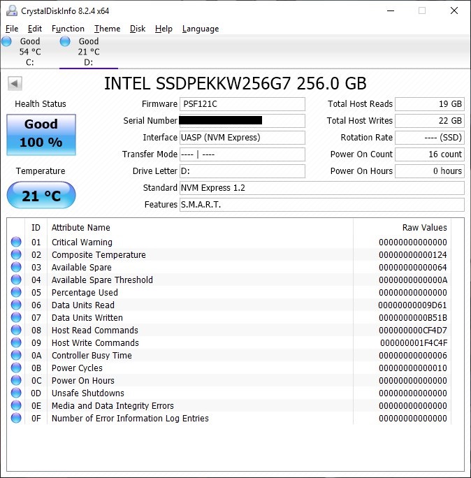

係淘佬買左個 SSK 盒 , 呢款外形我比較喜歡 (其他個 d好多都係三尖八角好山寨 feel)
入面用 JMS583 chip , 亦跟左一張導熱貼俾主控用; 跑 beanchmark 之後個外盒會發熱 , 但跑完之後會好快降返溫
散熱效果唔錯
