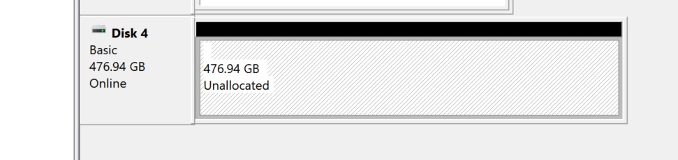

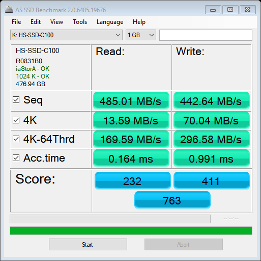

1.雙11買既
2.唔知點解C100有480/512G兩款,買的是512G,實際容量是477G
3.煙條平台簡單 AS SSD 測試
4.如果 ching 有AMD平台比較就更好
5.買左480G的,可否比較下
6.除左480/512G字樣,外表一樣,所以無實物圖
7.除左拆箱,有無SW check 用邊隻 controller/NAND

2. 正常, 500gb得465gb

作者: pallee    時間: 2018-11-21 11:00
本帖最後由 pallee 於 2018-11-21 11:08 編輯
回覆 1# Botti
From the firmware codes, both use SM2258XT controller. Total NAND qty. should be 512G. The smaller model uses first 48 G as SLC cache. Hence formatted size is 32 G less.
Benchmark of the smaller model is better (seq. read / write > 500). But it only exists in the beginning. When the first 16G SLC cache are used up, performance is restored to normal TLC (seq. read / write around 400).

作者: kklee101    時間: 2018-11-21 16:14
as-ssd-bench HS-SSD-C100 2018.11.21 下午 03-11-24.png 回覆 1# Botti
Ryren 5 2600 DDR4 3200 2 x 8GB
圖片附件: as-ssd-bench HS-SSD-C100 2018.11.21 下午 03-11-24.png (2018-11-21 16:11, 30.47 KB) / 下載次數 103
https://h2.hkepc.com/forum/attachment.php?aid=2094086&k=e77b1f6ab664c1d967964bc0cecc2bd7&t=1781897512&sid=4sHymcNn7x
作者: Botti    時間: 2018-11-21 16:19
本帖最後由 Botti 於 2018-11-21 16:25 編輯
回覆 15# kklee101
4K W part 煙條慢咁多

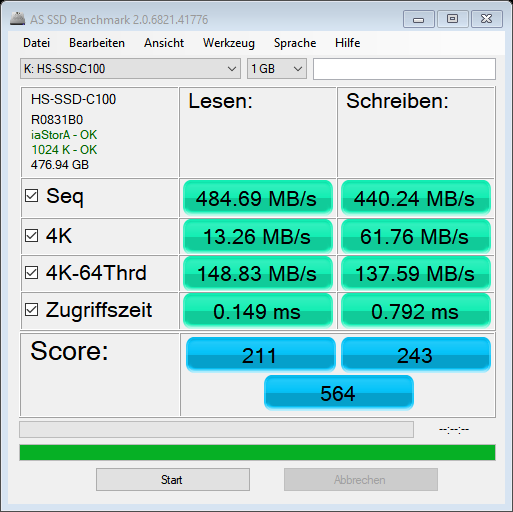

作者: Botti    時間: 2018-11-21 22:24
本帖最後由 Botti 於 2018-11-22 10:11 編輯
回覆 15# kklee101
唔同版本 AS SSD Benchmark 讀數有出入
用同你一樣 ver 做的測試  2 號
圖片附件: SATA Test 2.png (2018-11-21 22:22, 31.77 KB) / 下載次數 113
https://h2.hkepc.com/forum/attachment.php?aid=2094175&k=1a6af262c5670997604f13d3a90d0833&t=1781897512&sid=4sHymcNn7x

作者: lam2004    時間: 2018-11-22 10:08
回覆  kklee101
用同你一樣 ver 擁做的測試  2 號
Botti 發表於 2018-11-21 22:24
我480GB測出黎分數同你差唔多?
另外想問下你隻SSD平時開機溫度幾多? 我就43度打機升上46
