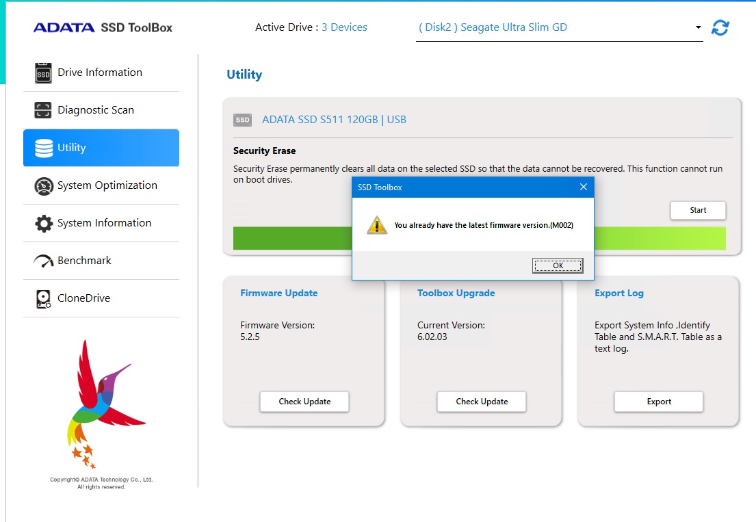

作者: Miipp    時間: 2024-11-13 22:30
大家的 s511 用緊邊個終極版本 firmware?
網上見到有唔只一個網站寫有 5.8.2
https://drivers.softpedia.com/ge ... -Firmware-582.shtml
官網無獨立 fw download, 得個 toolbox, 個 toolbox 話我隻 120GB 的 5.2.5 已經係最新
圖片附件: adata.jpg (2024-11-13 22:30, 132.09 KB) / 下載次數 57
https://h2.hkepc.com/forum/attachment.php?aid=2451678&k=9454fea04f6503b583b0f3e8de0ac3c5&t=1783283931&sid=2sWTznH9mU
作者: Miipp    時間: 2024-11-13 23:21

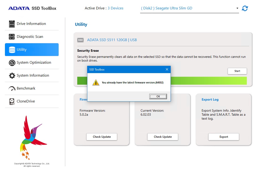

原來原廠個 SSD toolbox 係垃圾來, 有另一隻 s511 放得更耐, 個 fw 係更舊的 5.0.2a, 個 toolbox 都話個 fw 係最新
邊個第三方網站 dl fw 最原裝? softpedia 可唔可靠?
圖片附件: adata_2.jpg (2024-11-13 23:20, 123.21 KB) / 下載次數 56
https://h2.hkepc.com/forum/attachment.php?aid=2451684&k=3a47d77de58e383e860d17e850698086&t=1783283931&sid=2sWTznH9mU

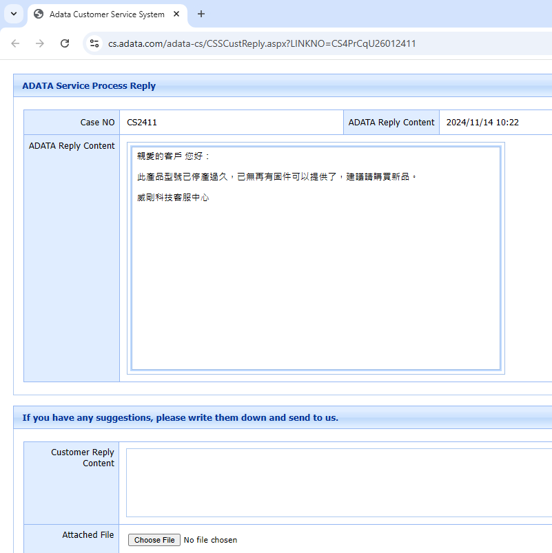

作者: Miipp    時間: 2024-11-14 10:50
咁都得, 叫佢比個舊檔啫, 又唔係話要佢 update fw, hea 做成咁
枉我當年重讚佢 service 好
圖片附件: adata2.png (2024-11-14 10:49, 32.63 KB) / 下載次數 58
https://h2.hkepc.com/forum/attachment.php?aid=2451731&k=99d77431d2d90f772b83bb28afe85205&t=1783283931&sid=2sWTznH9mU

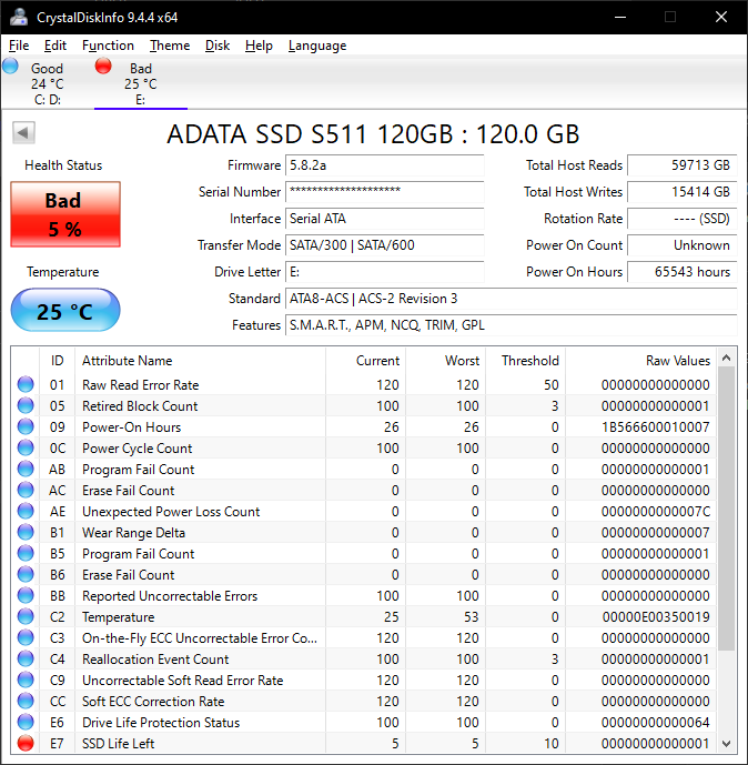

作者: Miipp    時間: 2024-11-15 22:00
你貼個CDI圖看看
Softpedia 的東西應該可靠,你Update FW未?
computer1975 發表於 2024-11-14 22:32
單撈左兩三個第三方網站的 fw 對比 hash 後, 檔案都係一樣的, 裝左其中一個的 5.8.2a 即 582_FieldUpdater_V3, softpedia 只得 5.8.2 即 582_FieldUpdater_V1 無用佢.
上左最後版本 fw 後, CDI E7 都重係 5. 隻野早年用係動物機一段時間, 一直無乜問題 E7 低由得佢. 係早幾日隨手拎起佢來測野, 安裝 win11 時提我唔好用隻野, 先試下攪攪佢.
圖片附件: s511_after.png (2024-11-15 21:55, 55.88 KB) / 下載次數 65
https://h2.hkepc.com/forum/attachment.php?aid=2451981&k=c9fa08a72a3a7f152f718aff2866328c&t=1783283931&sid=2sWTznH9mU
作者: computer1975    時間: 2024-11-15 23:37
本帖最後由 computer1975 於 2024-11-15 23:59 編輯
回復 99 #Miipp
除了09的POH 65K高了些,由100跌到26
可以用下面套軟件去睇Smart 值和Error Report
google majorgeeks GsmartControl
