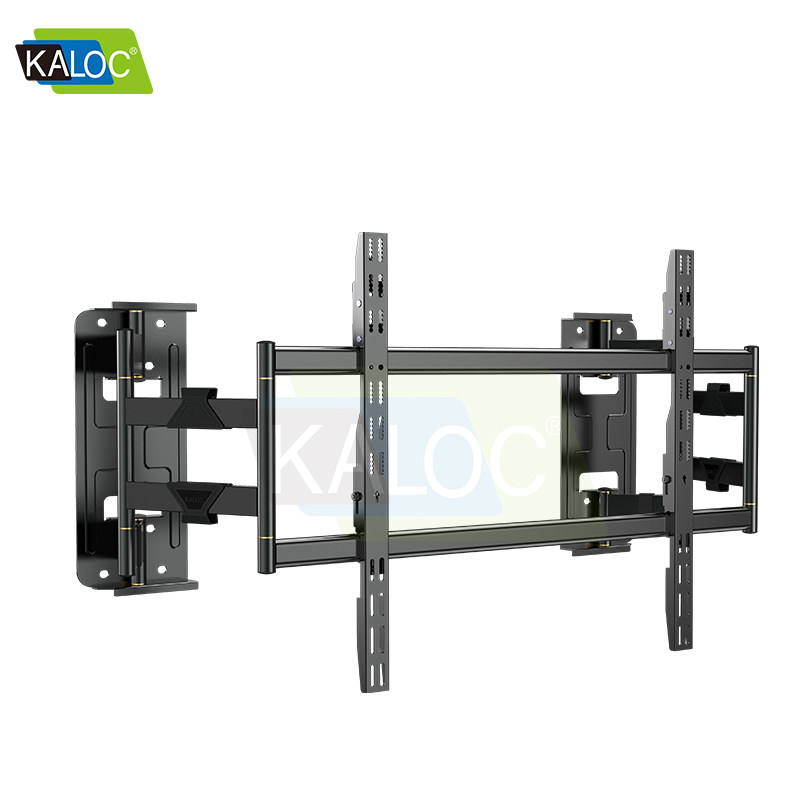

作者: Bluth_Lai    時間: 2025-9-28 20:52
在下會選掛牆支架
https://item.taobao.com/item.htm ... skuId=5256197472312
