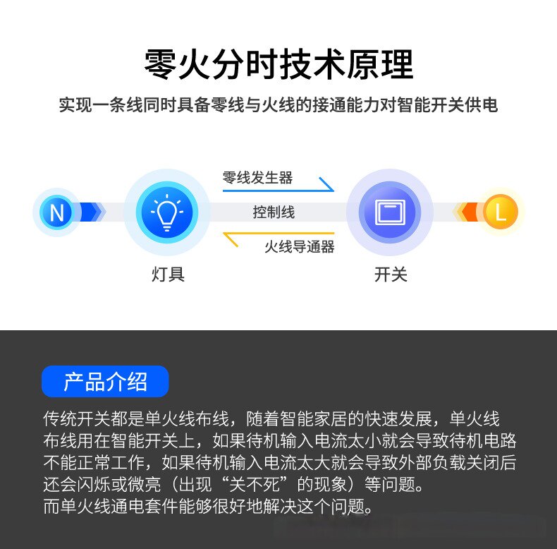

作者: Ian_Seabourne    時間: 2025-9-22 15:30
要避免爆火花, ...
C_Law 發表於 2025-9-21 20:44
仲有個可能,就是無 load 時開關。
包括熄了電器,或減到最低用電量才開。
其中一個方法,係加 『零线发生器』/『零线生成器』線路,當火線個 phase 對中線係 0V 時,剛好那一剎著/熄...
