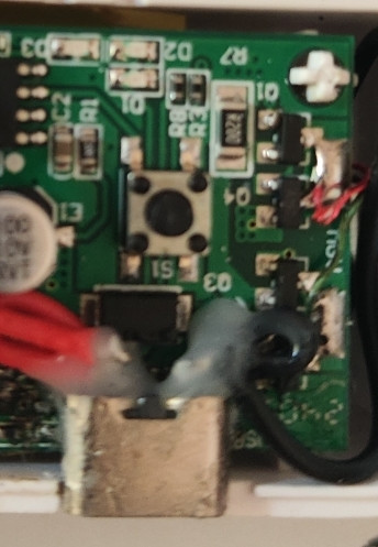

[attach]2494408[/attach]
作者: sohato    時間: 2025-8-31 13:12
本帖最後由 sohato 於 2025-8-31 13:26 編輯
回覆 15# liyee
你個插無壞可以充電,上左電用表一度底板個兩點,分出正負/紅黑,飛出尼兩條綫再駁返去個新頭就可以,其他既就係美化工程
[attach]2494418[/attach]
如果係仲用得,只要上電判定紅黑就可飛線,個舊座可以保存不理
如果係差唔到電,甘就要拆左個舊座,怕係内部 short 左/open 反而無事,但唔好搏
如果係普通電路板識跟好易,但有電表就先揾地線,再揾火線,基本功,玩得多就識·

我睇過網上圖片,就噉嘅角度睇,應該右手邊係正極
作者: hon829    時間: 2025-8-31 13:51
簡單新type C 頭正負飛線去C2 的電容兩端即可
至於正負極一查LTH7(LTC4054) pinout 即知吧
作者: liyee    時間: 2025-8-31 14:03
至於正負極一查LTH7(LTC4054) pinout 即知吧 ...
hon829 發表於 2025-8-31 13:51
大師傅終於出手
是否位置/這樣嗎?
[attach]2494424[/attach]

作者: liyee    時間: 2025-8-31 14:21
電容咁細粒我驚受熱會甩出嚟
直接喺呢個位焊條線會唔會簡單D?
如果搵到正極嘅話
[attach]2494427[/attach]

作者: 雲一0一    時間: 2025-8-31 21:28
本帖最後由 雲一0一 於 2025-8-31 21:43 編輯
電容咁細粒我驚受熱會甩出嚟
直接喺呢個位焊條線會唔會簡單D?
如果搵到正極嘅話
via HKEPC IR ...
liyee 發表於 2025-8-31 14:21
冇古怪野的話,你畫個正負冇錯。補充:負極與外殼連接,電路板亦有負極絲印
由個插座飛線冇問題,但個插座細,工具技術不足時好易連錫落個殼/隔籬pin導致短路

作者: kwliu    時間: 2025-9-1 08:07
電容咁細粒我驚受熱會甩出嚟
直接喺呢個位焊條線會唔會簡單D?
如果搵到正極嘅話
via HKEPC IR ...
你9樓個插座包埋充電線路, 要接係電池位, 唔係USB位
另外要焊接易啲我會用放大鏡睇trace, 刮走啲白油條線唔洗隊咁埋同pad位大好多.
