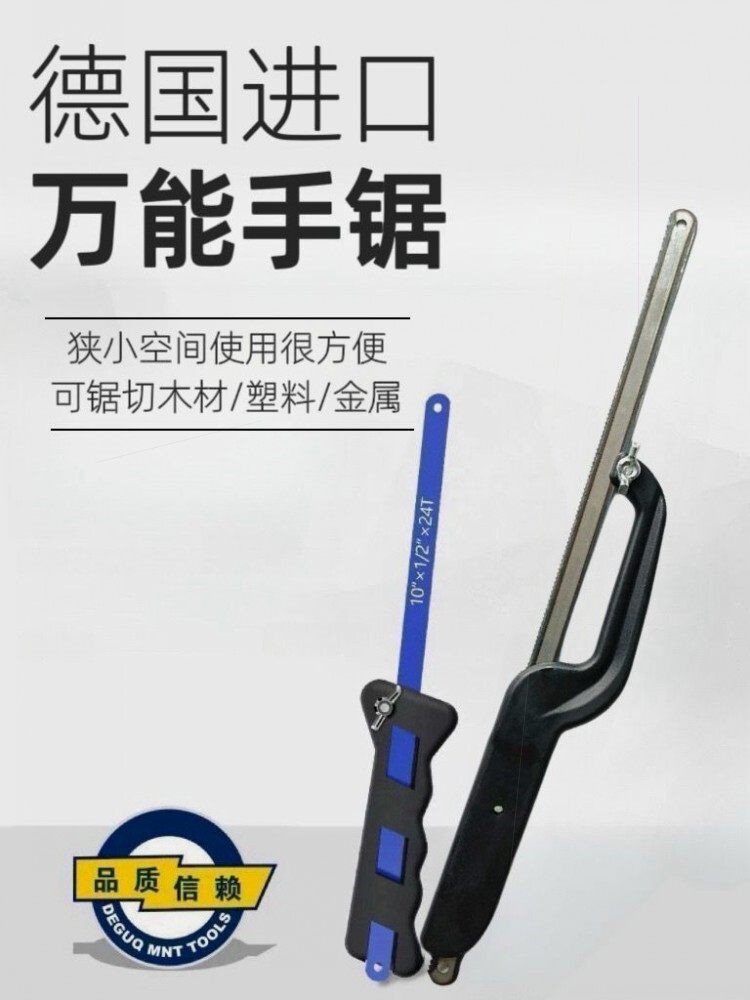

講真鑽兩孔攝把手工鋸入去淨鋸走4分鋁框絕對不難

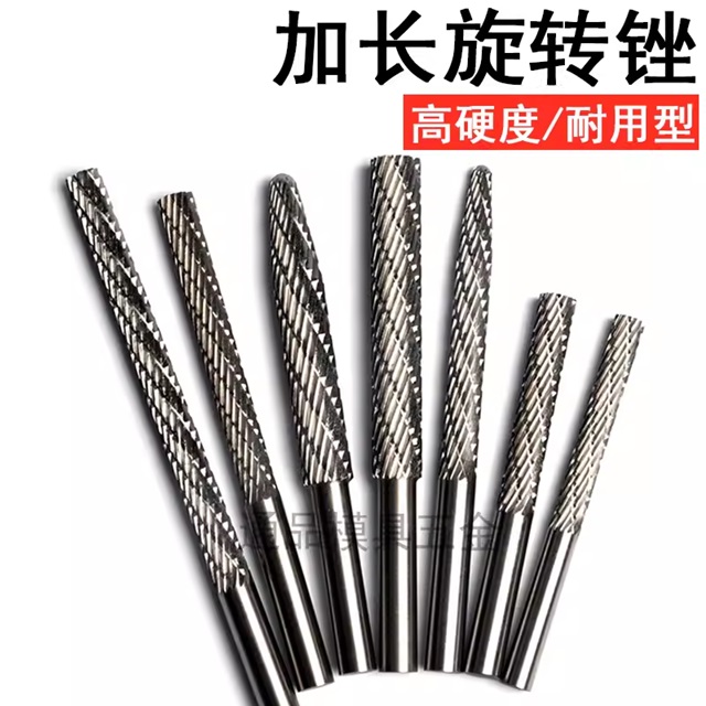

    10mm用挫刀慢慢一下一下都搅得掂,或者下面呢d
https://detail.tmall.com/item.ht ... amp;id=590359927669
作者: hon829    時間: 2025-6-26 16:58
本帖最後由 hon829 於 2025-6-26 17:01 編輯
HotProject 發表於 2025-6-26 14:49
咁好介紹  同樓主有...
有冇如此處理過鋁料

    理論上沙紙機係最安全
不過香港一般都係玩命用吉機

理論上沙紙機係最安全
不過香港一般都係玩命用吉機
madebyp90 發表於 2025-6-26 19:02
講真要cut走近20寸長半寸高的鋁料, 如果夠位用積梳係在效率及安全上最中庸之道
作者: aopp1872    時間: 2025-6-27 11:38
我自己裝浴室寶果陣, 爭少少位, 用鑽咀, 加線鋸, 加呢樣野, 偷少少位, 先至裝到.
