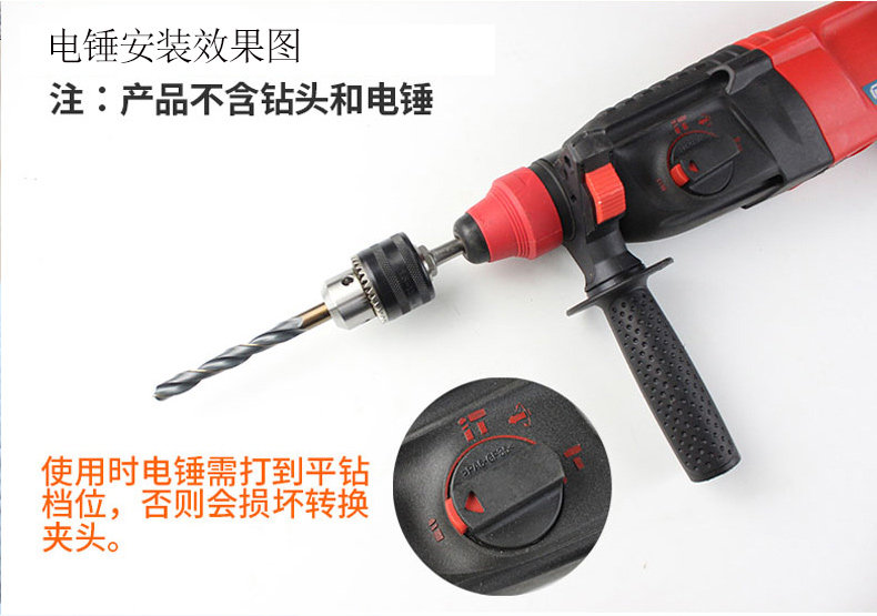

作者: 風捲    時間: 2025-1-27 18:30
想問問咁油壓鑽可唔可以用來鑽金屬,膠同木呢?
淼林焱 發表於 2025-1-27 05:43 PM
當然可以
电锤转换夹头配件气动电钻头接头方柄圆柄电动扳手接杆冲击钻转换
