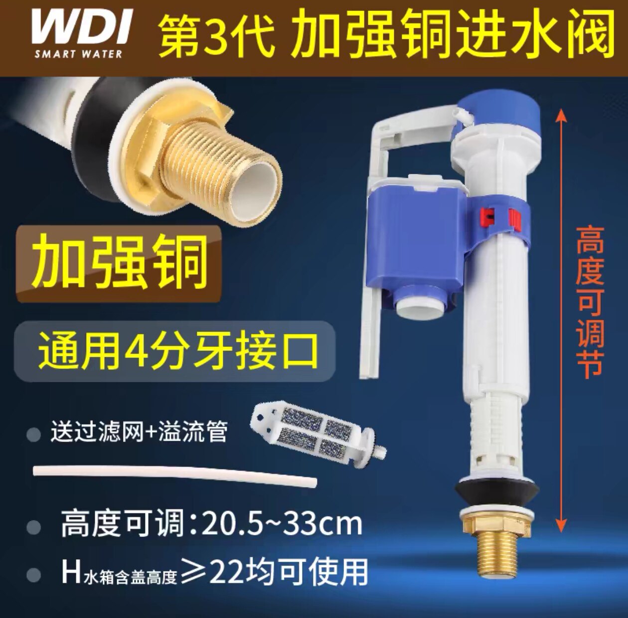

作者: btchanchan    時間: 2024-9-21 23:08
WDI 5代好用,
家人福馬3年一換。
用左WDI應唔使有呢個約會!
big_nature 發表於 2024-9-21 19:39
WDI 第 6 代早已面世
[attach]2443674[/attach]
不過似乎最流行係第 5 代

B3500是第幾代?

B3500是第幾代?
Jackywongkk 發表於 2024-9-24 08:45
看圖識字...
