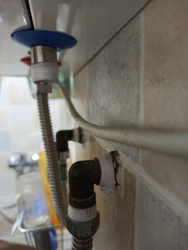

[attach]2414394[/attach]
接駁位有落生料已加多幾圈.有用黑色膠圈.都係漏水.
始終駁口貼近牆.好難攪.

作者: dannyu    時間: 2024-3-26 16:02
失敗了. 攪了2小時多. 重新繞過生料帶.包厚去. 都係漏水.
已經看了很多片.  有個C父.教用生料帶整到好似繩咁,在坑黎繞圈,都係漏水.
10米生料比我用哂. 另一卷就比水滴濕咗.完全報廢.........
而家淘緊C兄講的 免生料墊片 睇下得唔得.....
因為要還原番.但又無生料帶(濕咗.) 真係麻煩到極點.好在有堆廢咗的生料帶頂住檔,雖然都係漏水....
另外個潛水艇.包生料帶係咁PUSH出去....攪到漏水.雖然小米C父有講什麼逆時針去繞圈.
但我未能理解....下都係PUST咗出去..當然可能包得太厚導致.但太薄佢又漏水.真係嘔血.
當然DIY不是容易解單的事.唯有向各位C兄借鑒.

作者: liyee    時間: 2024-3-26 16:26
回覆 39# dannyu
呢張圖好明顯係反方向包紮
作者: teddybearhk    時間: 2024-3-26 16:47
已經看了很多片.  有個C父.教用生料帶整到好似繩 ...
dannyu 發表於 2024-3-26 16:02
你圈住個位係連接竹節喉?應該用膠圈渦
作者: powershing    時間: 2024-3-26 17:41
本帖最後由 powershing 於 2024-3-26 17:55 編輯
未見過真師傅是打繩一圈一圈打落去
看圖你頭2度亞無打膠布?
見你膠布都未退後
如果你有兩把昔士是可以修到實唔漏水的
不過我覺得你唔好加個減壓制先
淨裝個減水鎚
竹節喉接口就唔打膠布
淨落膠圈就OK
作者: 3K    時間: 2024-3-27 13:18
本帖最後由 3K 於 2024-3-27 13:19 編輯
未見過真師傅是打繩一圈一圈打落去
看圖你頭2度亞無打膠布?
見你膠布都未退後
如果你有兩把昔士是可以修 ...
powershing 發表於 2024-3-26 17:41
根本邊D用皮邊D用水喉膠布都未識分....
用介子嘅地方根本唔駛膠布 , 我懷疑佢竹節喉連皮都無落!
作者: dannyu    時間: 2024-3-27 13:53
OK. 下次再整唔要減壓制先.
我全部有落黑色圈+膠布.
作者: powershing    時間: 2024-3-27 14:30
OK. 下次再整唔要減壓制先.
我全部有落黑色圈+膠布.
dannyu 發表於 2024-3-27 13:53
有黑色圈就不要打膠布
