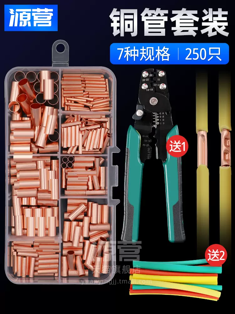

作者: Jip仔    時間: 2023-12-16 16:42
回覆  jwong852
請問師兄什麼是米通
iamsilvermember 發表於 2023-12-16 14:36
好似線耳唔要上螺絲個圈或叉仔整喺夾線位置
[attach]2402674[/attach]

作者: jwong852    時間: 2023-12-20 17:07
回覆  jwong852
請問師兄什麼是米通
淘寶叫"管型端子",新填地街電工舖叫"米通"。
作者: platinum    時間: 2023-12-20 17:48
本帖最後由 platinum 於 2023-12-20 17:49 編輯
我之前都懶 就咁上 大電流又係壞頭
買咗呢set,套上壓一壓, 用完仲少麻煩,只係十幾蚊

我之前都懶 就咁上 大電流又係壞頭
platinum 發表於 2023-12-20 17:48
    我通常上D鍚痴埋就算, 一定實
