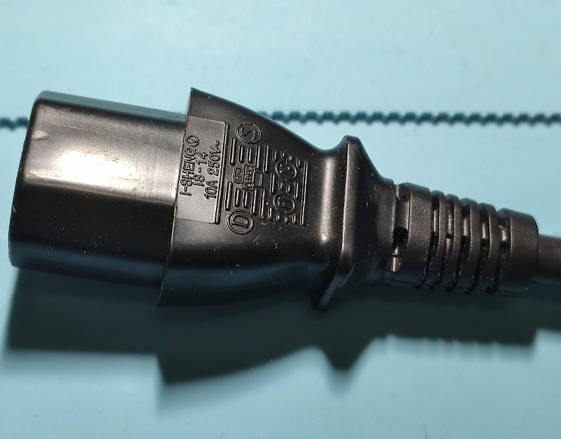

220V嘅IEC電源線, 留意原設計係10A, 線芯絕大部份係使用0.75mm²或1.0mm², 若攞佢改裝做拖板/拖蘇, 切記唔好當佢係 “正常” 13A拖板/拖蘇, 用喺高耗電嘅電器。
[attach]2400173[/attach]
[attach]2400174[/attach]
[attach]2400175[/attach]

其實電線少於2米, 線芯用1.5mm²都已經足夠了, 當然, 用更粗線芯亦無妨。
