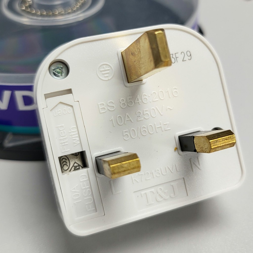

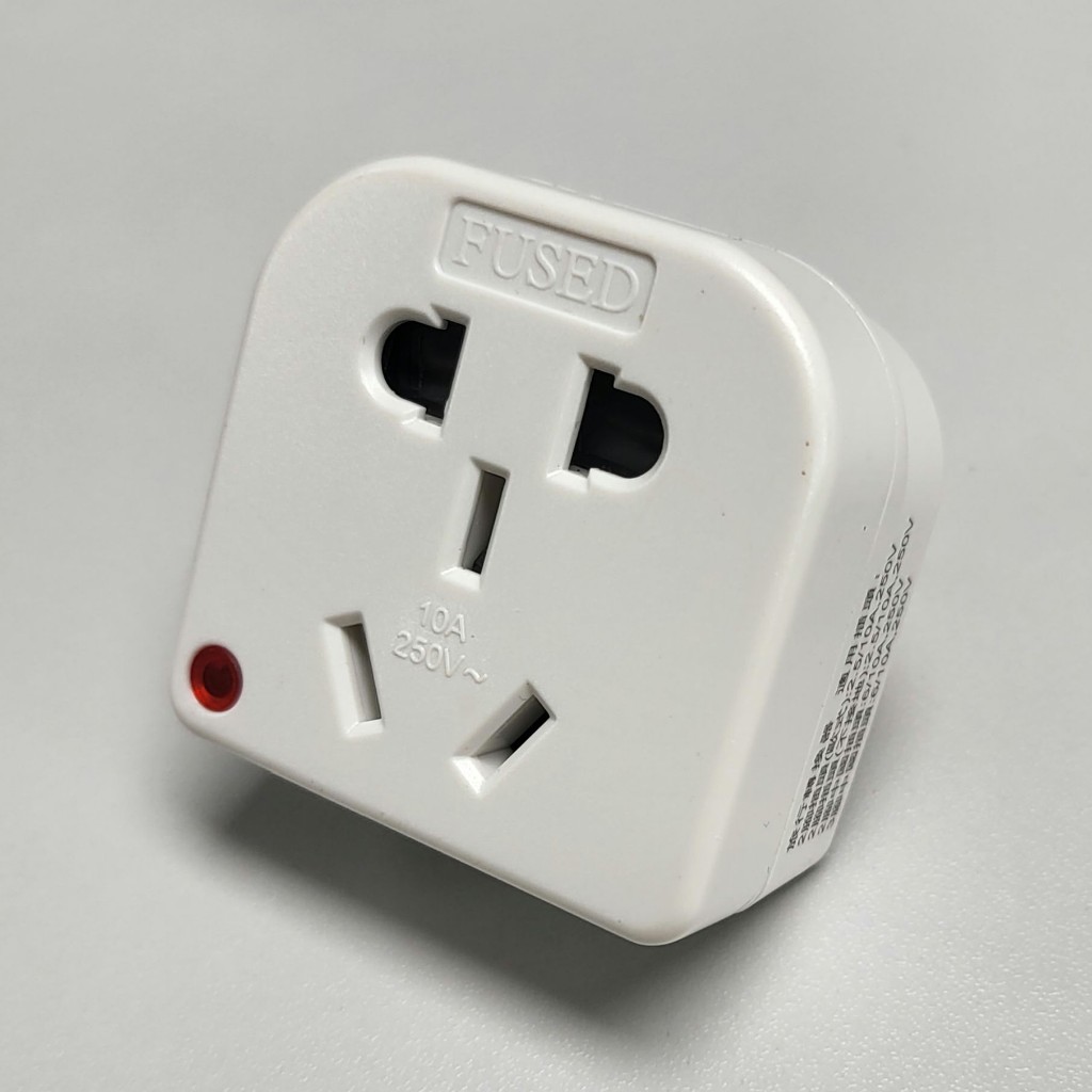

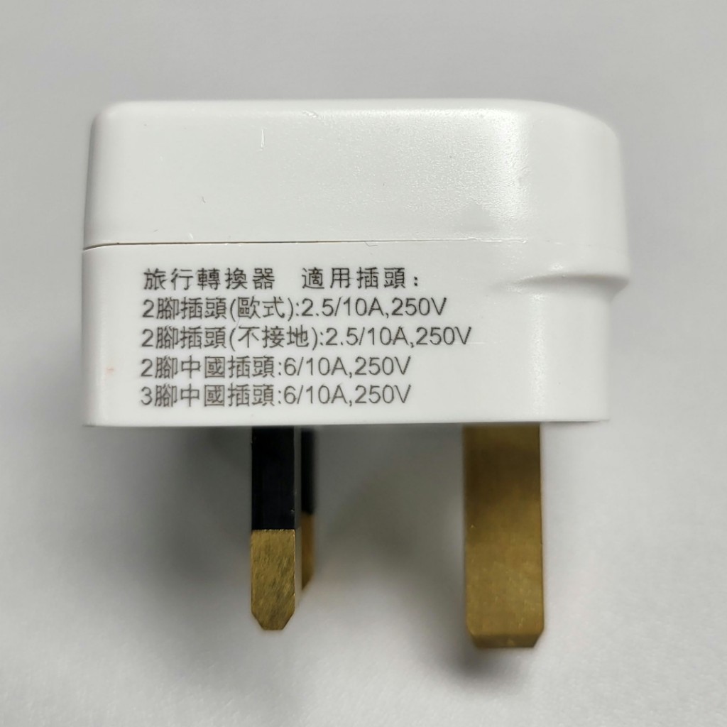

作者: malouis    時間: 2023-11-14 10:08
回覆 1# peterbaby
如果暖爐 2000W / 220V = 9.1A , 咁去電器舖或鸭記買呢隻轉插應該夠用.

作者: ang    時間: 2023-11-14 12:07
呢啲得唔得
[attach]2397621[/attach]

作者: peterbaby    時間: 2023-11-15 19:14
其實有冇優質轉插
