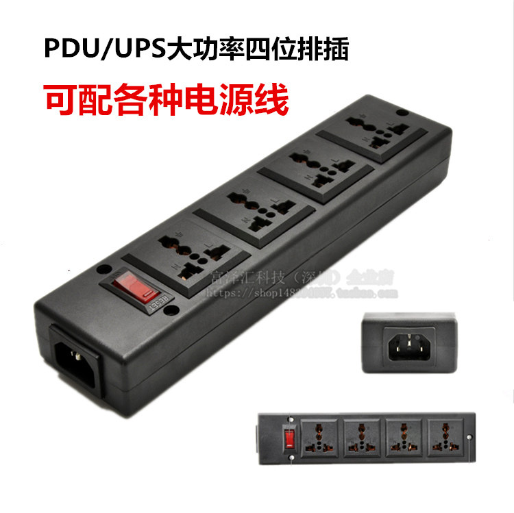

咁你去淘寶搵下[機櫃英式排插]啦, 重料好多, 唔使一佰
1個閒人 發表於 2022-12-8 21:14
20蚊人仔唔洗, 我有買過連頭都唔洗剪, 直接用C13插頭, 不過4位個間距比普通拖板少, 插牆身火牛有機會左右唔夠位
    https://item.taobao.com/item.htm ... p;abbucket=4#detail

20蚊人仔唔洗, 我有買過連頭都唔洗剪, 直接用C13插頭, 不過4位個間距比普通拖板少, 插牆身火牛有機會左右 ...
炎冬 發表於 2022-12-9 09:16
    CHing 條 link 嗰間好似流流哋,我搵到另一間就講明係用無氧銅觸點以及有兒童保護門。
