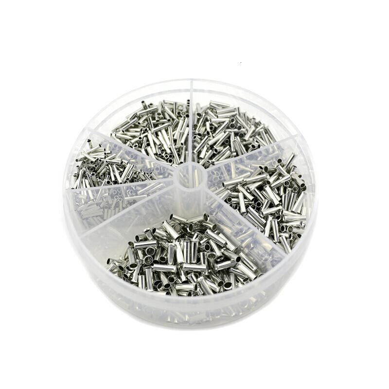

本帖最後由 1個閒人 於 2020-11-17 22:09 編輯
第4個方法:  香港唔知叫乜名, 網圖叫管型裸端頭

作者: HK2046    時間: 2020-11-17 22:57
1個閒人 發表於 2020-11-17 22:07
管形預絕緣端子
我買咗呢隻
呢間商店好差唔介紹
[attach]2231381[/attach]

回復 14 #1個閒人
呢D銅管就見過原廠頭會用
作者: 1個閒人    時間: 2020-11-18 11:50
回復 1個閒人
呢D銅管就見過原廠頭會用
hikaricoffee 發表於 2020-11-18 11:18
    係呀, 好似歐洲有例, 規定要用, 所以廠家才用.
