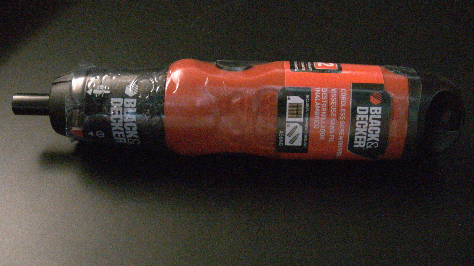

作者: kamcm    時間: 2012-12-31 04:59
本帖最後由 kamcm 於 2012-12-31 05:06 編輯
根據 Engrgizer 和 Druacell 的 Datasheet,AA 電直徑是 14±0.5mm,樓主量得的 Eneloop 直徑 14.21-14.22m ...
C_Law 發表於 2012-12-30 20:59
件電器係呢件, 用4粒AA
剛剛試左, Druacell ALKALINE 都放得入, 之後用卡尺度
Druacell = 14.00 mm
題外話, 用Eneloop 在xbox xontroller for PC, 雖然電池放得入, 但電池同管道會卡得好實..
當Controller震動時... 有機會電池被震離觸點, 而彈弓又唔夠力推番原位... 於是Xbox controller 用用下 自動OFF 了...
唔知係eneloop 的問題 還是 電器生產商的問題呢?...

作者: C_Law    時間: 2012-12-31 15:54
kamcm 發表於 2012/12/31 04:59
既然 AA 電的規格是直徑 14±0.5mm,你量得的 Eneloop 直徑是 14.21-14.22mm,Eneloop 當然是合格。
AA 電最大直徑是 14.5mm,設計電器時當然要放得入 14.5mm 電池才算合格,如今連的 14.22mm 電池都放不入,當然是電器的設計出問題!不過,電批使用時會有震蕩,可能設計時故意收窄電池位置,目的是想將電池裝得更穩,只不過真是做得太窄,適得其反!
如果將 Eneloop 外層的膠套拆走又如何呢?但我不建議!事關整個帶電的電池外殼暴露出來,如果一堆電池隨意放在一起,有機會短路,存放時一定要放在有獨立分隔的電池盒。
