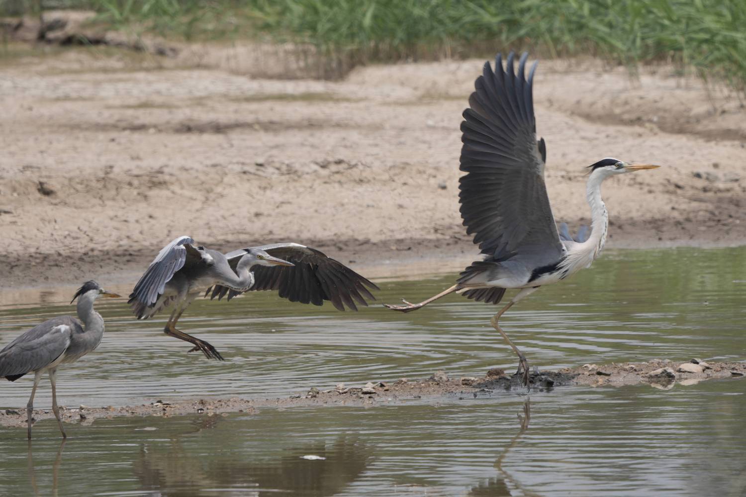

    尋日週日夜晚要行山群晚宴,下午走去西貢碼頭打鳥,再搭車回黃大仙食.....a1II +200600
    [attach]2528183[/attach]
    [attach]2528184[/attach]
    作者: wingkps2    時間: 2026-6-1 12:15

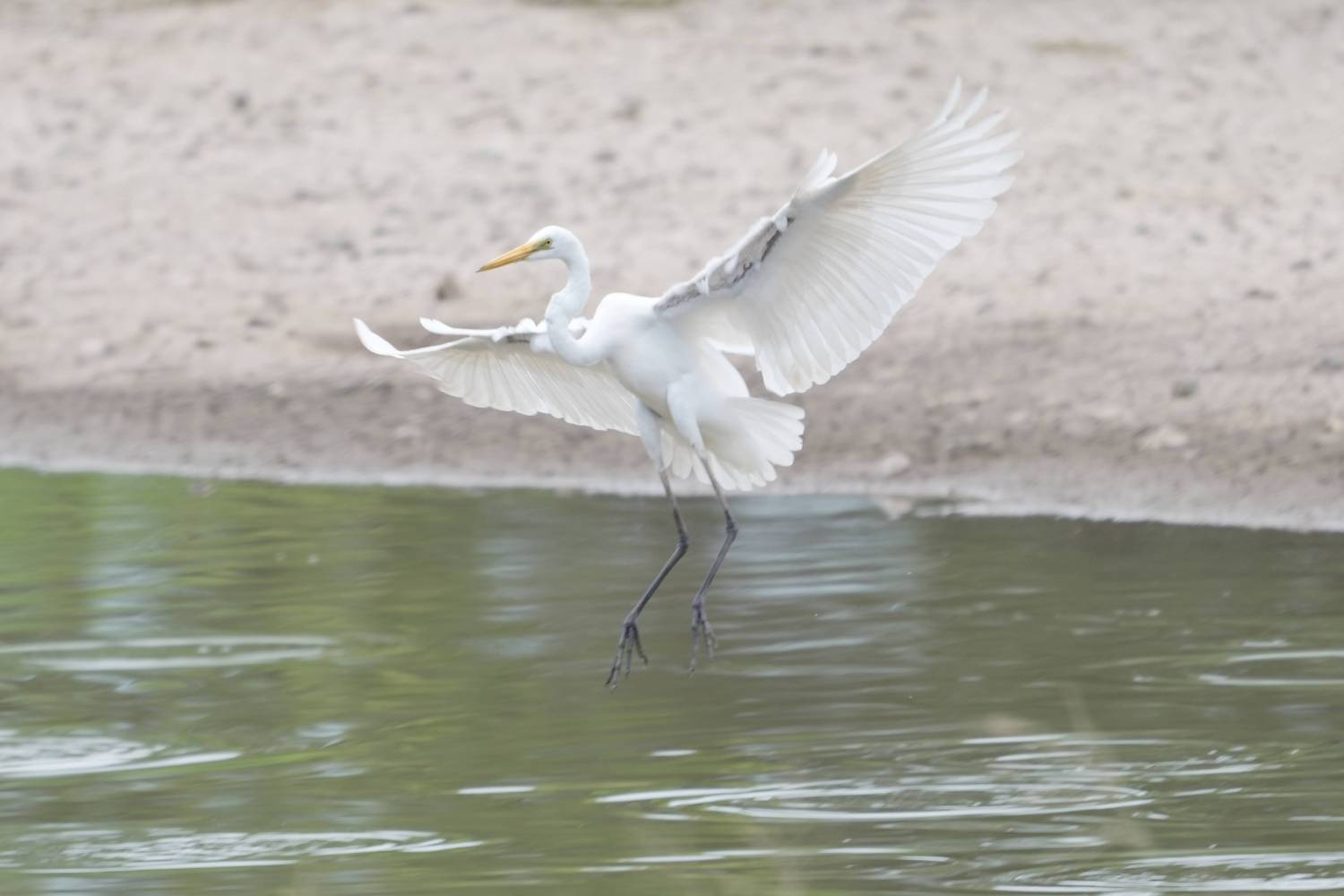

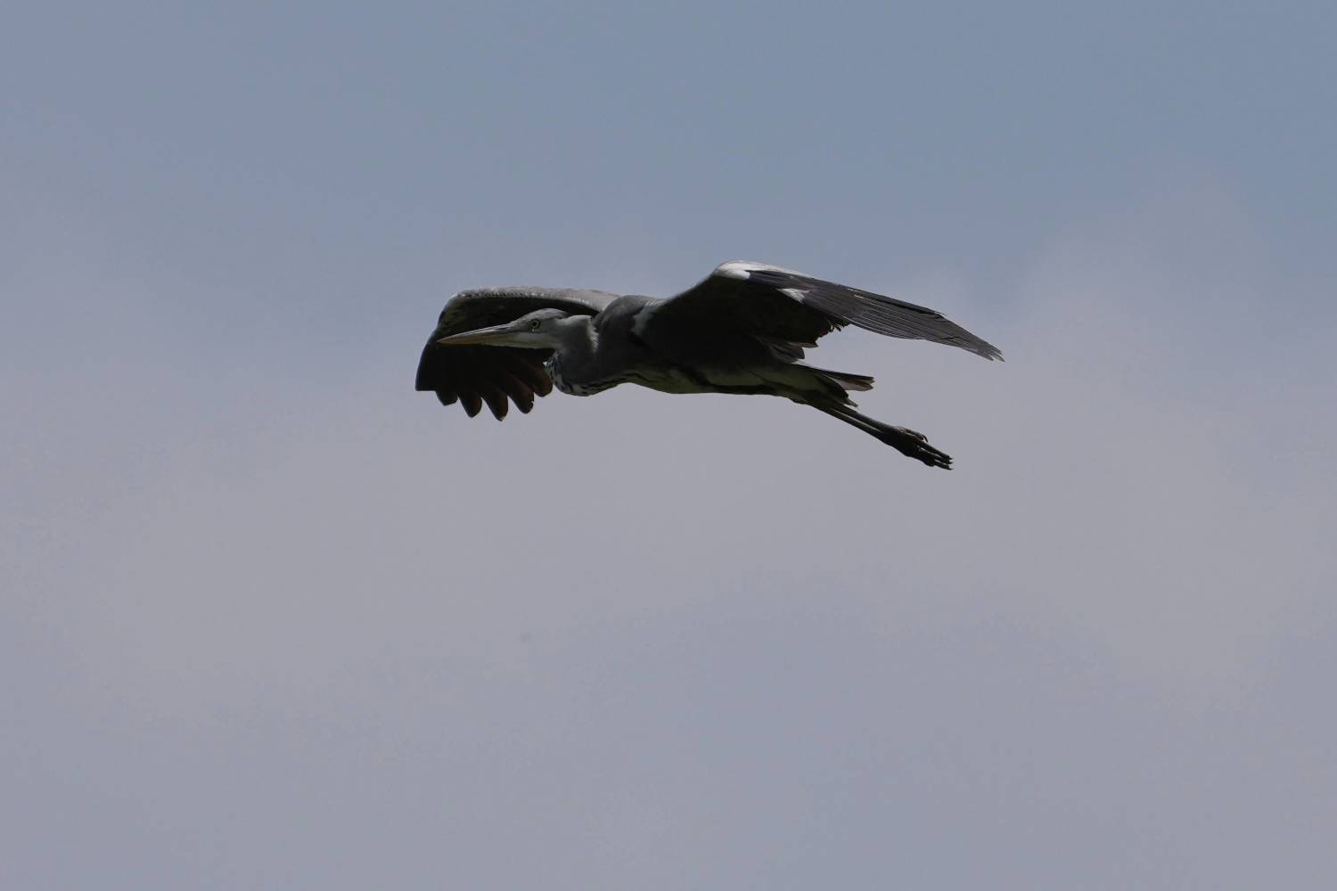

    鵲鴝 by Sheldon Ng, 於 Flickr
    紅耳鵯 by Sheldon Ng, 於 Flickr

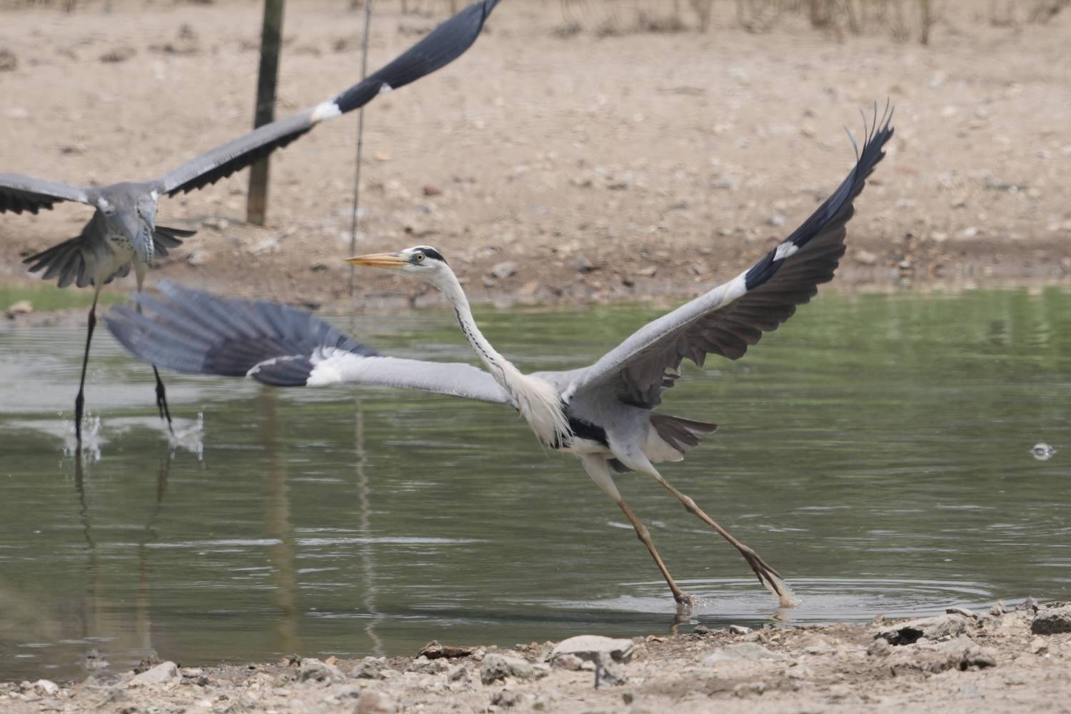

    而且還有預拍功能 (不過今日預拍到過熱,大約半個鍾就開唔到預拍)
    DSC04565 by Sheldon Ng, 於 Flickr
