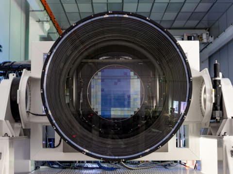

作者: HighLamb    時間: 2024-4-7 22:06
呢架"相機"個sensor夠晒"大"
https://www.youtube.com/watch?v=xsgH9uRJKyU
[youtube]xsgH9uRJKyU[/youtube]
