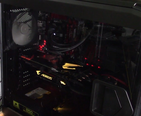

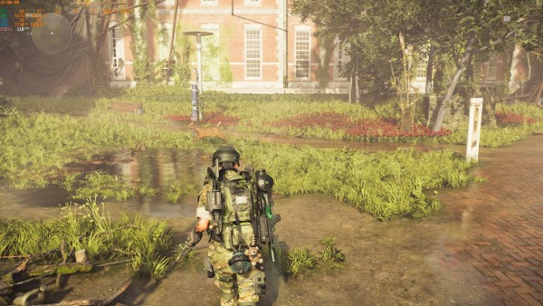

作者: greatnews    時間: 2020-6-17 13:32
回覆 7# 驚你唔識
像這位小弟玩黑色沙漠時遇到遊戲關閉,
嚴重的時候會自動重啟,
機箱很簡潔十分通風,
看上去都沒發現問題,
CPU平均只是50多度,
可是遇上打機,
與朋友們一起對戰,
機箱內高發熱的顯示卡,
一開始到80度,
一段時間後機自動重啟,
因為冷排的熱風吹到顯示卡了。。。
真是無解,
這樣只好幫他把冷排改到上方,
讓CPU熱好了,
這樣使GPU不熱還能玩

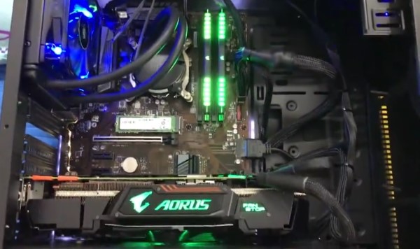

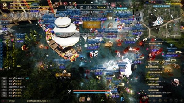

作者: greatnews    時間: 2020-6-17 14:22
本帖最後由 greatnews 於 2020-6-17 15:33 編輯
concept錯解
驚你唔識 發表於 2020-6-17 14:06
由於圖片不符,現更新圖片
像這位大哥提拿來整修,
嚴重的時候會自動關閉,
起初以為軟體或硬件問題,
一問只有打機時才有問題,
機箱很漂亮,
風道很好,
看上去也沒發現問題,
CPU,GPU平均只是50多度,
可是遇上打機,
機箱內高發熱的顯示卡,
一開始也是上到80度,
一段時間後機自動重啟,
因為冷排的熱風吹到顯示卡了。。。
真是無解。。。
只好開盡所有風扇嘈吵一點也沒辦法。。。
圖片附件: [CD遊戲過熱] CDoverheat002A.jpg (2020-6-17 14:16, 80.32 KB) / 下載次數 92
https://h2.hkepc.com/forum/attachment.php?aid=2199691&k=6cf19bdb7652f9fce219d795b0f9de4d&t=1782151525&sid=484MEhJRvQ
圖片附件: [CD遊戲1080TI] CD遊戲1080TI.jpg (2020-6-17 15:33, 51.73 KB) / 下載次數 76
https://h2.hkepc.com/forum/attachment.php?aid=2199715&k=31506d30319f68ac32dc7176e09fff3a&t=1782151525&sid=484MEhJRvQ
作者: yhs6261    時間: 2020-6-17 14:23
回覆 8# greatnews
第一張圖link係https://forum.gamer.com.tw/C.php ... A=1585&page=611
12220樓回覆入面,完全冇提過遊戲會關閉
第二張圖link係https://forum.gamer.com.tw/C.php?bsn=60030&snA=504656
完全冇講會自動reboot
佢GPU會熱既原因係佢既機箱P400S前面板全封限制左氣流量,就算冷排改機頂GPU都唔會有太大改善
真係唔知你個story真實性有幾高

作者: yhs6261    時間: 2020-6-17 15:56
由於圖片不符,現更新圖片
像這位大哥提拿來整修,
嚴重的時候會自動關閉,
起初以為軟體或硬件問題,
greatnews 發表於 2020-6-17 14:22
換完圖咪一樣俾我一眼睇到問題
圖一果位樓主CPU係Intel i7-4790,行DDR3既
圖二果2條Ram一睇就係DOMINATOR RGB, DDR4時代既產品, 而個機箱根本冇得俾佢裝個排係前面
再俾多D心機去配圖啦
覆番你A14既問題, 我set左PWM fan curve 30-75%, CPU, GPU full load時係55%左右

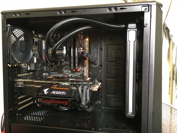

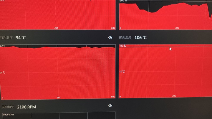

圖片附件: IMG_20200605_183357.jpg (2020-6-18 01:29, 77.84 KB) / 下載次數 49
https://h2.hkepc.com/forum/attachment.php?aid=2199855&k=26edadbcbb41a6fac961a3914ef1b755&t=1782151525&sid=484MEhJRvQ
