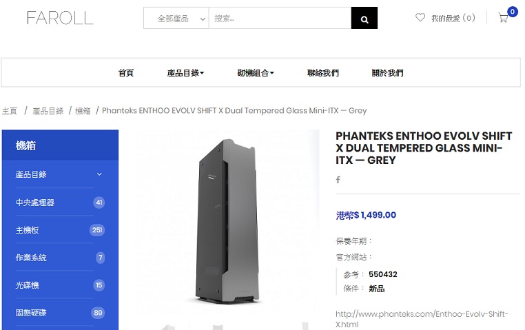

作者: redblood    時間: 2017-11-12 17:53
香港代理有入貨,網店1499包送貨,3c唔知會唔會平啲
作者: 風十三    時間: 2017-11-12 19:31
redblood 發表於 12/11/2017 17:53
係唔係 T 字代理,我去官網睇,唔見佢有 Shift X
作者: redblood    時間: 2017-11-12 19:45
風十三 發表於 2017-11-12 19:31
邊間代理就唔知喇,網店法記,網上沒列出但腦場有售既都可以打去問下價,上次買咗個白色corsair 540機箱。係俾錢方面做唔到大公司amazon咁信用卡唔收charge
圖片附件: 未命名.jpg (2017-11-12 19:38, 63.8 KB) / 下載次數 55

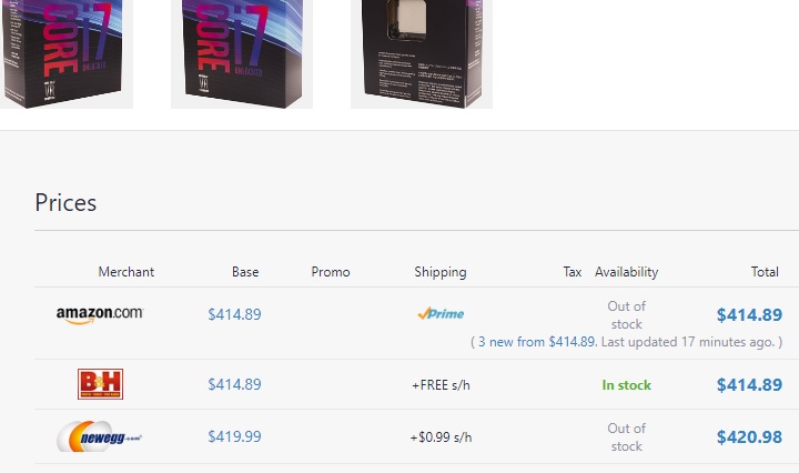

作者: redblood    時間: 2017-11-15 18:54
回覆 38# 風十三
8700k外國都炒緊, 全部都要訂
Amazon 8700k 也賣炒價...
圖片附件: Untitled.jpg (2017-11-15 18:53, 48.91 KB) / 下載次數 57
https://h2.hkepc.com/forum/attachment.php?aid=2023828&k=ad8edc050706b4ad44bc72f2a0d2efa7&t=1782414896&sid=2NztVk72ff
