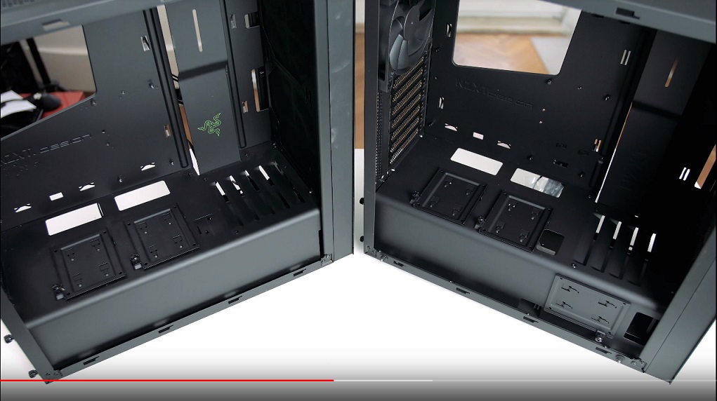

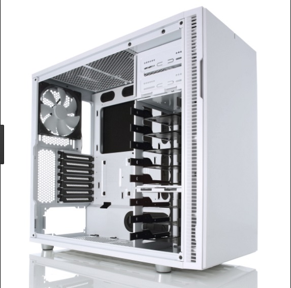

Fractal Design Define R5有出側板玻璃面?
Fractal Design Define R5 缺咗固定玻璃側板螺絲接合位,強行改唔係唔得,
淘~揾下有無固定玻璃側板螺絲套裝,有>去揾有做魚缸地方訂玻璃,
畫圖尺寸+開螺絲孔位置......
便宜快改~黑側板開孔用亞加力膠板......
圖片附件: 0655.jpg (2017-9-16 07:25, 70.32 KB) / 下載次數 50
https://h2.hkepc.com/forum/attachment.php?aid=2011750&k=b3a27a21af808f636590702a84e56a5b&t=1782142979&sid=m5UpVCPCtp
圖片附件: 0654.jpg (2017-9-16 07:25, 104.68 KB) / 下載次數 35
https://h2.hkepc.com/forum/attachment.php?aid=2011751&k=1bcb0db8ad1e8971a662b56c05cf38b0&t=1782142979&sid=m5UpVCPCtp

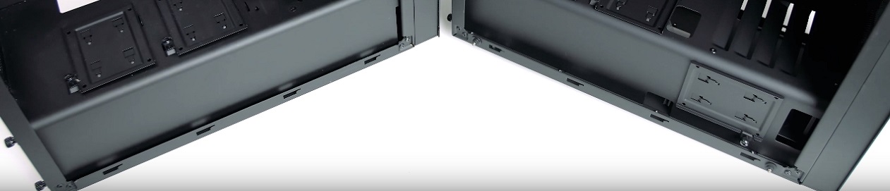

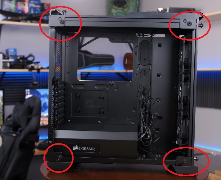

留意一下原装鋼化玻璃側板機箱同鐵片側板機箱有小分別
https://www.youtube.com/watch?v=da8gdnffy3s
2分58秒
圖片附件: 1832.jpg (2017-9-16 19:13, 131.13 KB) / 下載次數 40
https://h2.hkepc.com/forum/attachment.php?aid=2011864&k=60ff81b80ab9ab4f78d8a1a063f64599&t=1782142979&sid=m5UpVCPCtp
圖片附件: 1834.jpg (2017-9-16 19:14, 61.4 KB) / 下載次數 32
https://h2.hkepc.com/forum/attachment.php?aid=2011865&k=eb1101b6c8e2b315f7f09117f881eda1&t=1782142979&sid=m5UpVCPCtp
作者: 勁爆小朋友    時間: 2017-9-16 20:04
回覆 13# kf
以我所知唔同之處只係多左 tempered glass 個 mount, 同個 PSU Shroud 改窄左比位第三ssd mounting bay
由 s340 elite 仍有果d slide on panel 腳孔可以知道個機箱外殼仍用 s340 果d部件, 再加工 tempered glass mount上去
