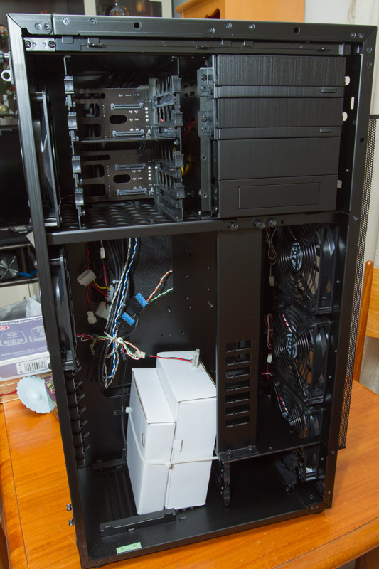

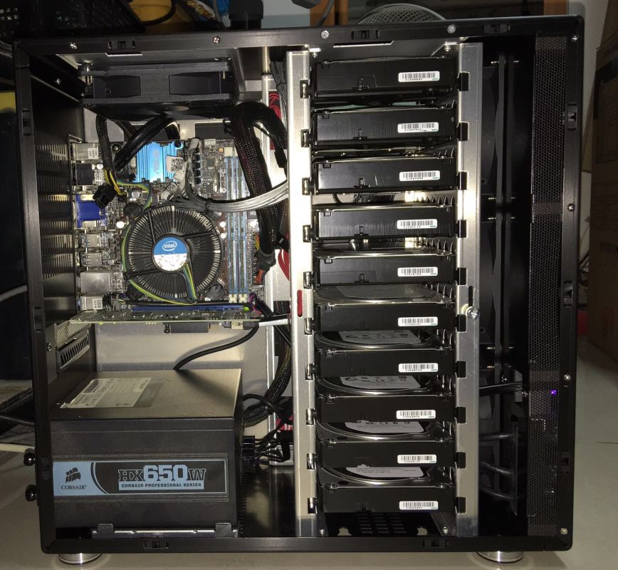

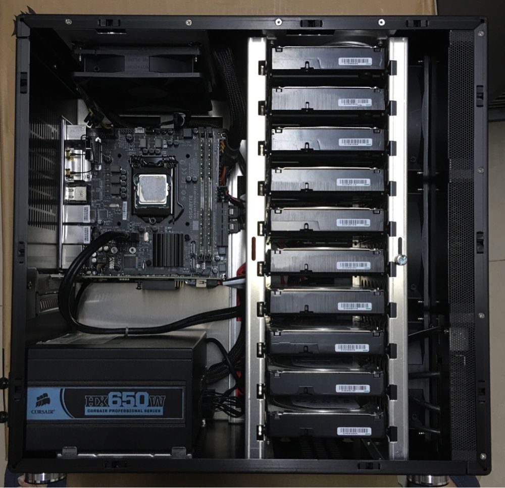

Config
Intel Pentium G620 (諗緊換唔換U, 手上有 G860, Xeon 1235 Sandy spare)
ASUS P8H77i ITX
8G DDR3 RAM (好似多RAM 對系統無幫助)
LSI 9211 8i (浪費左4個PORT)
Corsair HX650
10 x 死雞 4TB DX 7200rpm
Update: Mount 唔 Mount 多隻 SSD 做 Cache 呢?

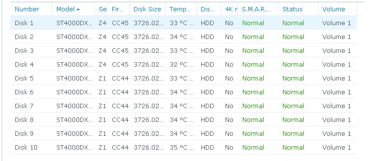

Update2: 10隻HDD 溫度\
Update3: 考慮換 Skylake
Intel Pentium G4400
Gigabyte H170N ITX
Crucial 16GB DDR4 RAM
Kingston 128GB M2 SSD > SSD Cache
失敗

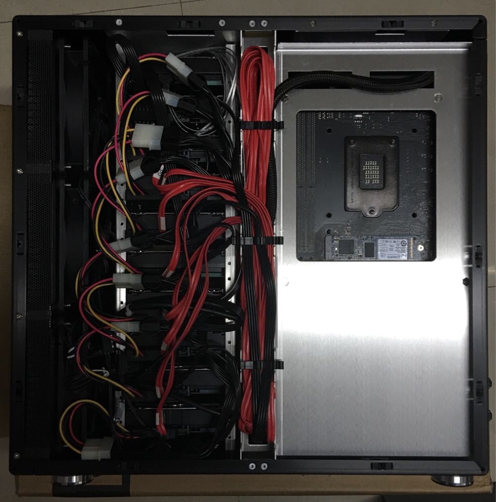

Update4: 正式換 Skylake, 更新相片
CM212X 太高裝唔到, 需要買隻矮少少

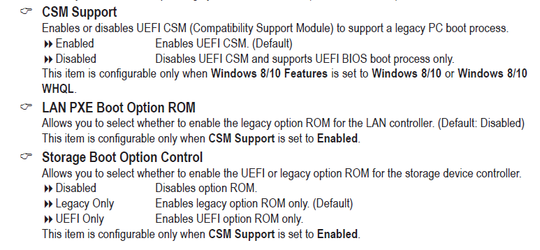

Update5: 憑Gigabyte H170N-Wifi bios 推斷, 認唔到 LSI 的 boot機HDD名 (可能太長)
當 LSI 有HDD 時, 過完 LSI BIOS, 入返BIOS 後就熄機 (有裝 cpu heatsink, 影相時未裝)
剩LSI 卡無HDD, 正常運作
Update6:
用 ASUS B75M flash LSI 9211-8i bios 最新的 IT mode
在 Gigabyte H170N 用, 成功!

圖片附件: Q26.jpg (2016-2-18 13:28, 126.52 KB) / 下載次數 77

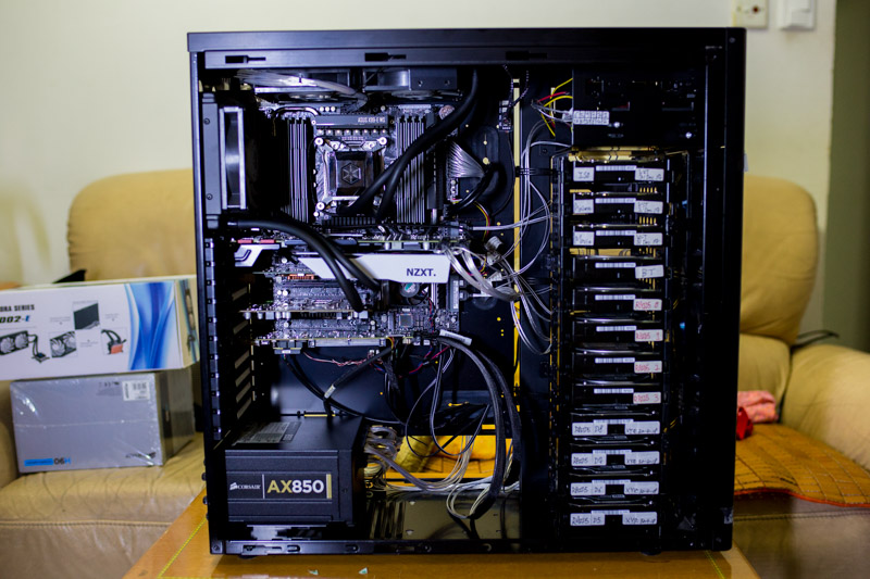

我另一隻箱, 有 14隻hdd, 但d 位唔好換
好似呢隻箱, 仲可以上埋雙路 eatx 12x13 板, 夠哂空間
q26 上hdd 最方便

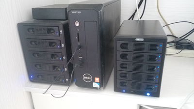

借圖一張,類似咁樣.
圖片附件: 01.jpg (2016-2-20 00:17, 13.56 KB) / 下載次數 38
https://h2.hkepc.com/forum/attachment.php?aid=1866691&k=6303003e69ac8aeb415bc0b1f1040245&t=1783006871&sid=e6SolHRGUF
作者: P@$$W0RD    時間: 2016-2-20 10:41
借圖一張,類似咁樣.
ppoppq123 發表於 2016-2-20 00:18
我唔會考慮咁做
因為原本一舊, 變成三舊
而且膠殼, 散熱唔及鋁箱

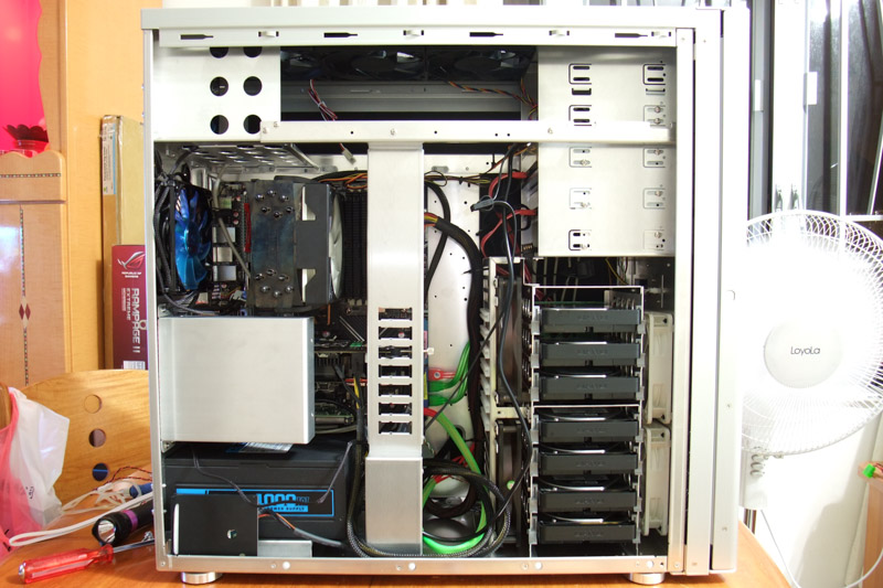

圖片附件: 16021716218a777c9a2f082655.jpg (2016-2-20 10:42, 107.24 KB) / 下載次數 37
https://h2.hkepc.com/forum/attachment.php?aid=1866749&k=f8c0df5577d590b730dfe47299435321&t=1783006871&sid=e6SolHRGUF

師兄張LSI 係咪無落BBU  / 唔SUPPORT BBU
同埋張RAID無散熱吹住,唔會好熱?
我張LSI9260-8I好熱
作者: P@$$W0RD    時間: 2016-2-20 22:57
回覆  P@$$W0RD
同埋張RAID無散熱吹住,唔會好熱?
我張LSI9260- ...
matthew1130 發表於 2016-2-20 21:41
情況唔同, 我用的唔係 hardware RAID 卡
只係O係 PCIE 度, 加多 8 個 SAS / SATA PORT, 用的係 Synology Hybrid RAID, 即 software
由於張卡無 hardware RAID 功能, 所以唔熱
我都有張 LSI 9261-8i, 要另加風扇吹, 不過唔O係呢部機度

hofung03 發表於 2016-2-23 02:26
有, 相片背D 線亂到 9彩~
所以無影~~~哈

作者: inori    時間: 2016-2-26 15:28
q26 上hdd  ...
P@$$W0RD 發表於 2016-2-18 04:30 PM
同好
同我以前隻PC-A7110好似,只係個HDD架design唔同
我以前都係用A7110,果時正都/a shop仲未有lain li賣,
我搵代購係台灣買過黎埋單要成3k幾,不過用得好開心
但兩年前退役賣走了~換了左A75, 因為有12 HOTSWAP HDD
不過A75有個敗筆
機頂12CM fan*2如果上水冷個排太厚有機會頂到MB
我依家用ASUS X99-E WS + silverstone td02-e 只係岩岩好頂到小小
PC-A7110
A75

咦, 師兄一機做哂? 無將打機 / STORAGE 分開嗎?
我因為怕熱量合埋一齊, 所以將部機, DATA 同打機分開擺
最近仲入左隻 CORSAIR 400Q, 貪佢將 HDD 位全部CUT走, 無咁深
A7110 可以用雙火牛嗎? 呢D CASE 買少見少
X99 原本我想用, 將來又可以玩 XEON 但因為FILE SYSTEM ZFS, 行 ECC 有利
所以我揀 server chipset C612, 可以玩 ECC REG RAM
ps, 呢D 機我無超

作者: inori    時間: 2016-2-27 01:24
P@$$W0RD 發表於 2016-2-26 04:12 PM
依個前朝留落黎既問題
當年窮所以咩都放哂一部機
以前SSD未咁平and未普及我係行LSI8888 RAID50 + 8*640GB WB Black
用黎執相放相,因為raw檔好大20-30MB一張相唔行SSD/RAID用Lightroom慢到嘔
後來extend到8*1TB WB Black但upgrade過幾次MB到依家重用緊因為懶
我另外有部P9X79-E ws+3930k用黎做VM+File+FTP+Http+Backup Server用Lian Li PC-X2000F果邊有8*3TB WD RE
黎緊讀完個master有時間先諗下轉做SSD執相然後搬埋個RAID去Server
因為部機放係房真係幾嘈
BTW
A7110 可以用雙火牛嗎? 呢D CASE 買少見少<<可以呀,但會少左3個HDD位
XEON始終低頻我唔太喜歡,高頻又貴
圖片附件: LR20111016024739_IMG_0020.jpg (2016-2-27 01:24, 153.17 KB) / 下載次數 42
https://h2.hkepc.com/forum/attachment.php?aid=1868538&k=b351395f8767d091fbd34b8bc290e1f3&t=1783006871&sid=e6SolHRGUF
作者: P@$$W0RD    時間: 2016-2-29 01:00
本帖最後由 P@$$W0RD 於 2016-2-29 13:36 編輯
正式Upgrade 用 Skylake
更新相片
UPDATE: 失敗
Gigabyte bios 估計出唔到 LSI 連HDD 名 BOOT 機, LOAD 完卡BIOS 後熄機
作者: hkboy3000    時間: 2016-2-29 17:41
你張lsi 卡最多都係插8個hd , 竟然插哂會死機咁攪野???
作者: P@$$W0RD    時間: 2016-3-1 00:30
本帖最後由 P@$$W0RD 於 2016-3-1 00:39 編輯
hkboy3000 發表於 2016-2-29 17:41
係...激死
我今次執線最有心機, 整好哂先知出事
LSI 9211- 8i
同一隻牛, 同一堆線
如果用 ASUS H77I, ASUS B75M 係正常運作
Upgrade 係想有 dual LAN 玩 load balance
PS, 對 asus 同 gigabyte 持平~

作者: P@$$W0RD    時間: 2016-3-2 12:02
本帖最後由 P@$$W0RD 於 2016-3-2 12:04 編輯
回覆  P@$$W0RD
師兄off topic一問
張9211-8i係咪要做d手腳先係先用到呢?
9658@transperth 發表於 2016-3-1 23:23
我未做手腳
ASUS B75M, 工作正常 (MATX, 上唔到 Q26), FREENAS 9.3 正常
ASUS H77I, 工作正常 (ITX, 上到 Q26, 但得1個 lan)
GIGABYTE H170N,  失敗 (ITX, 上到 Q26, 雙lan)
依家苦戰 UEFI FLASH LSI BIOS!

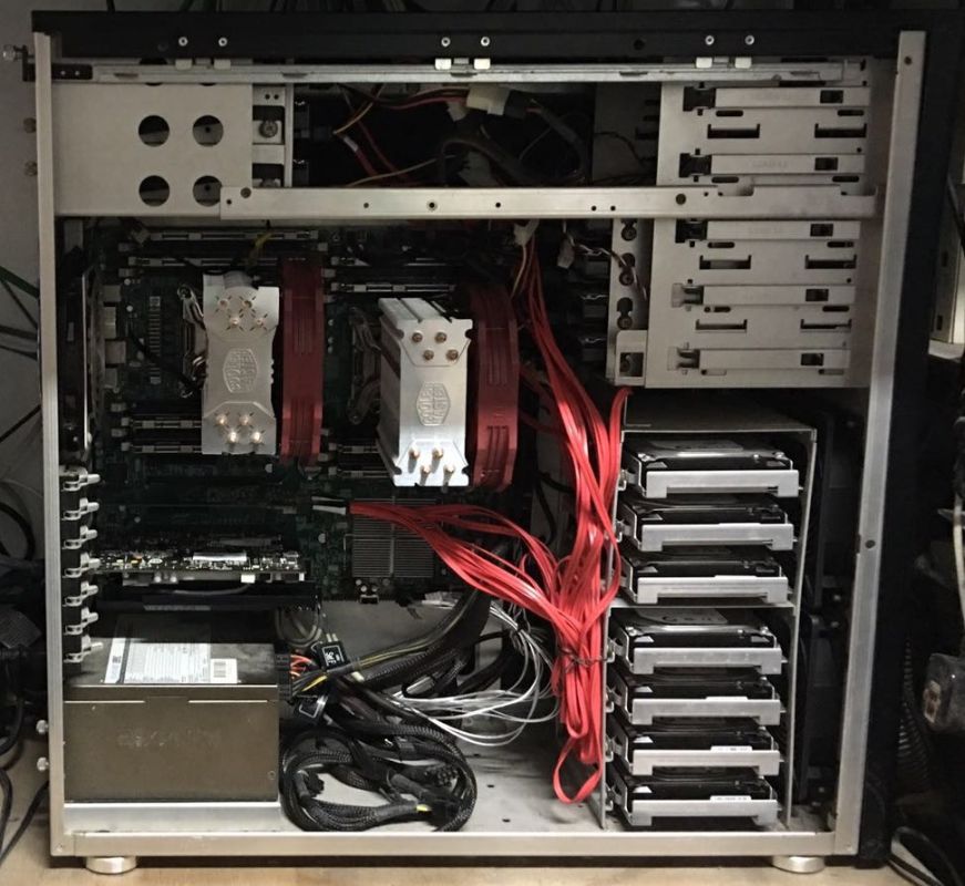

    師兄, 你隻可上雙路CPU機箱, 我好有興趣. 請問在甚麼地方買? 幾錢?
作者: P@$$W0RD    時間: 2016-3-2 13:07
本帖最後由 P@$$W0RD 於 2016-3-2 13:08 編輯
flash LSI bios 轉做 IT mode
成功
作者: P@$$W0RD    時間: 2016-3-2 13:12
Ponya 發表於 2016-3-2 12:46
聯力 B70
N年前, 中間塊田, $19XX
由於已停產, 可以考慮 "其他國家" 的工控機箱
http://world.taobao.com/item/447 ... 4.0.0.y3eKP9#detail
$2XX 人仔, 用到 12 X 13 雙路板
利申, 同"其他國家" 及 TB LINK 果間舖無利益關係
作者: GbE    時間: 2016-3-2 15:57
本帖最後由 GbE 於 2016-3-2 16:00 編輯
成功
P@$$W0RD 發表於 2016-3-2 13:07
以為你之前行 IT mode.
UEFI boot only ? Why not CSM + UEFI boot.
我行 CSM (因 OS 唔 support UEFI boot), 另外 disable "storage option rom" boot 機快幾秒
圖片附件: 123.png (2016-3-2 15:54, 39.77 KB) / 下載次數 39
https://h2.hkepc.com/forum/attachment.php?aid=1869729&k=417867f3bcd5dcd70b9bc4198b79bf67&t=1783006871&sid=e6SolHRGUF
作者: P@$$W0RD    時間: 2016-3-2 17:52
以為你之前行 IT mode.
我行 CSM (因 OS 唔 support UEFI b ...
GbE 發表於 2016-3-2 15:57
最初用 asus b75m 夾 lsi 9211時, 張卡買返來唔需要改任何野已經用得, 所以無理
依家用 giga h170n 時, 因為過完張卡BIOS 就CUT 電式 reboot, 所以改 IT MODE
Giga 無 CSM 揀, 已 disable "storage option rom"
boot 機唔係慢幾秒, 係慢幾分鐘
