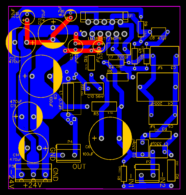

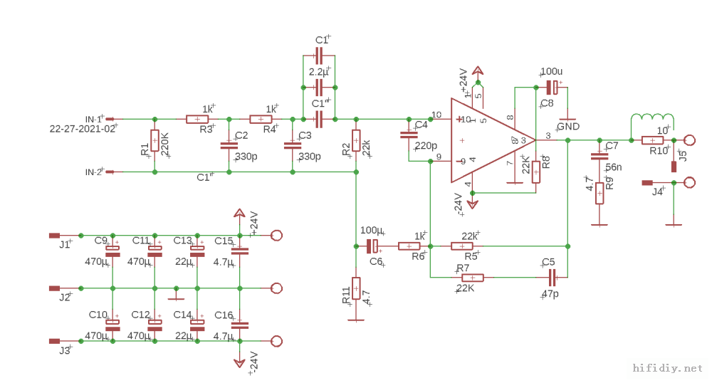

作者: aazz    時間: 2025-11-14 00:51     標題: 有缺憾的 LM3886 電路
本帖最後由 aazz 於 2025-11-14 00:58 編輯

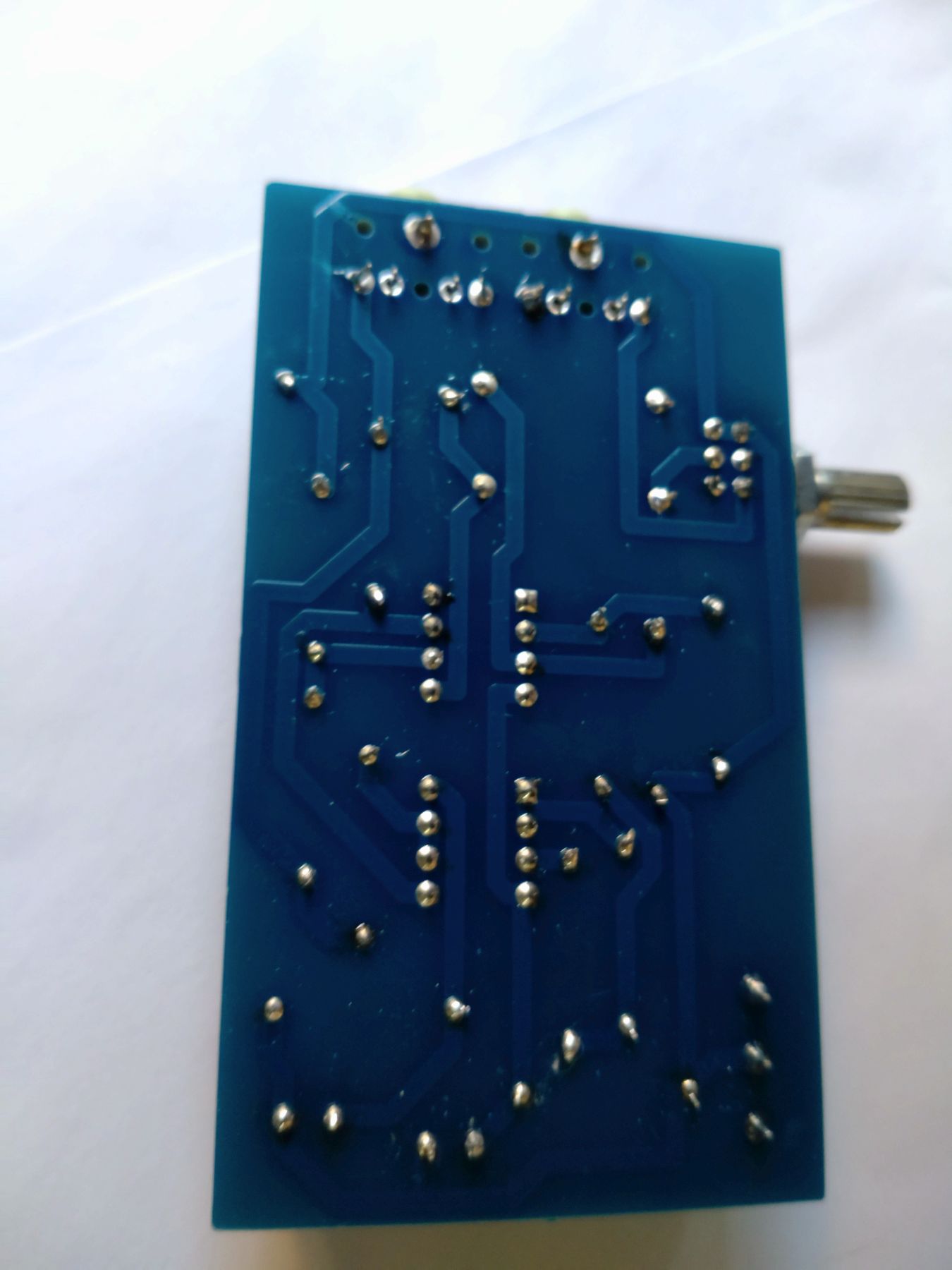

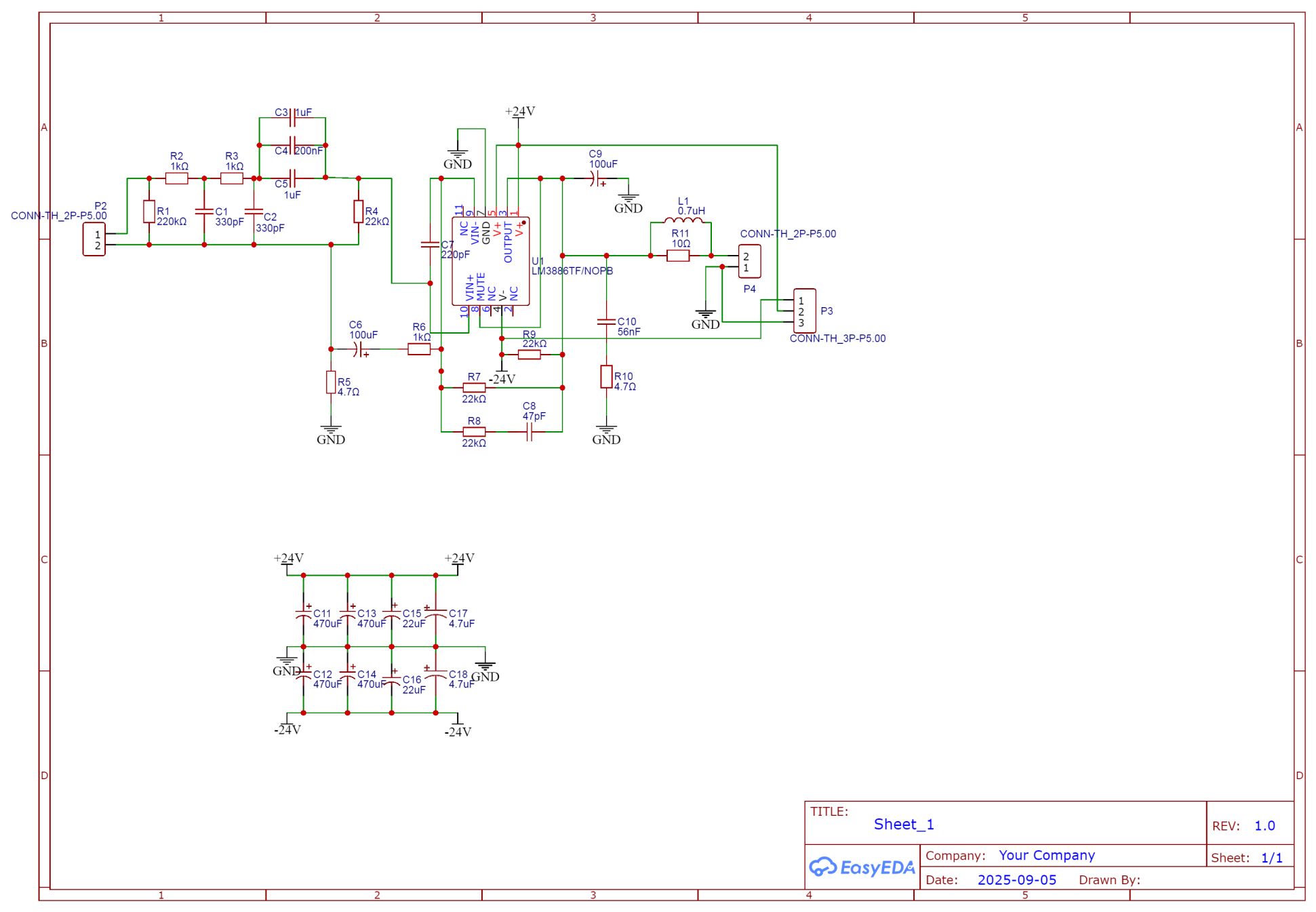

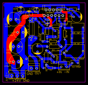

因為小第看錯電路走線;
所以畫錯電路板走線;
這個 LM3886 電路是另一論壇的人兄給予的;
話易做成功;
不過已經更改好了;
而且試了有聲; 好像不錯;
只用了雙 12V 試;
有時間再用正常供電雙 24V 試;
圖片附件: 3886-3.png (2025-11-14 00:46, 78.27 KB) / 下載次數 22

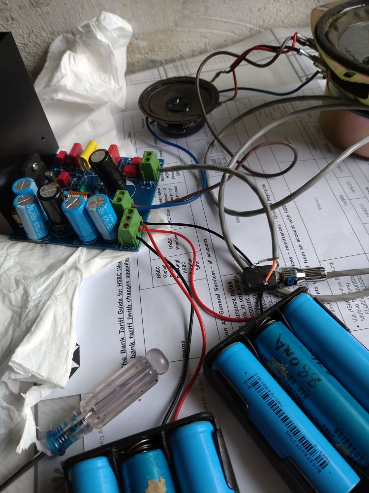

作者: aazz    時間: 2025-11-15 00:34
本帖最後由 aazz 於 2025-11-15 00:36 編輯
用圖中的喇叭放音;
用手機錄的

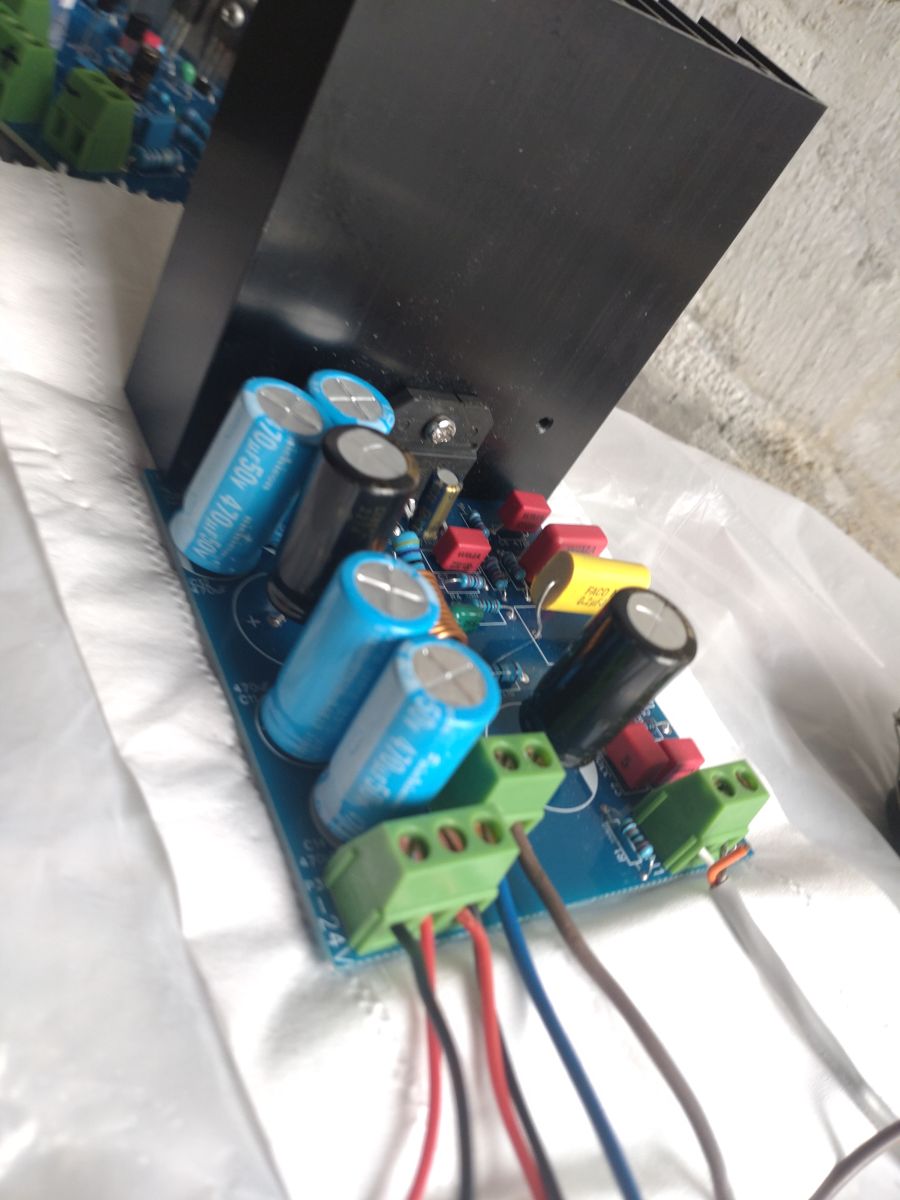

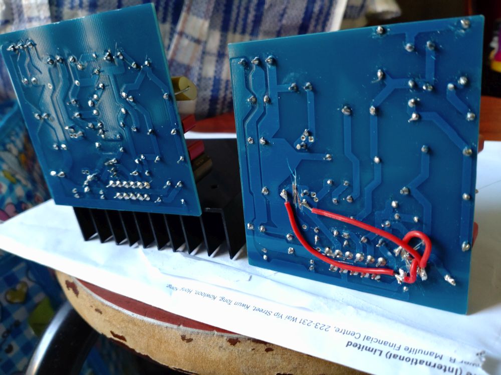

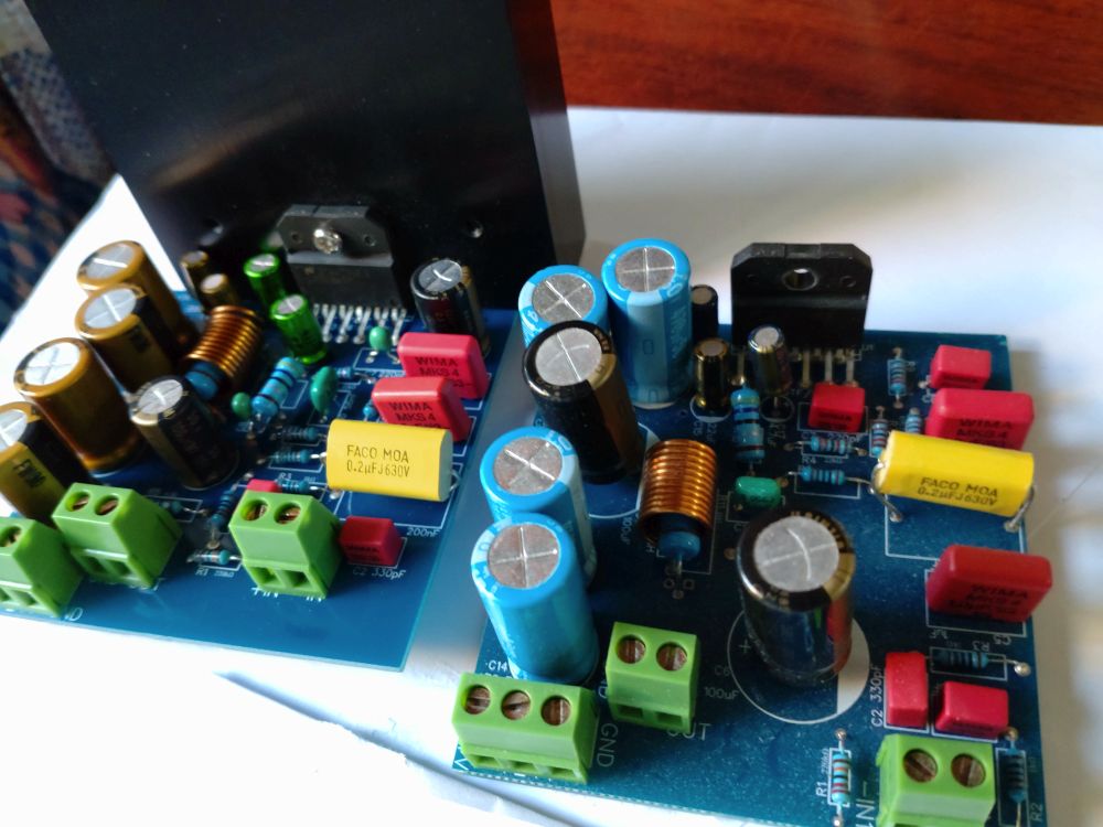

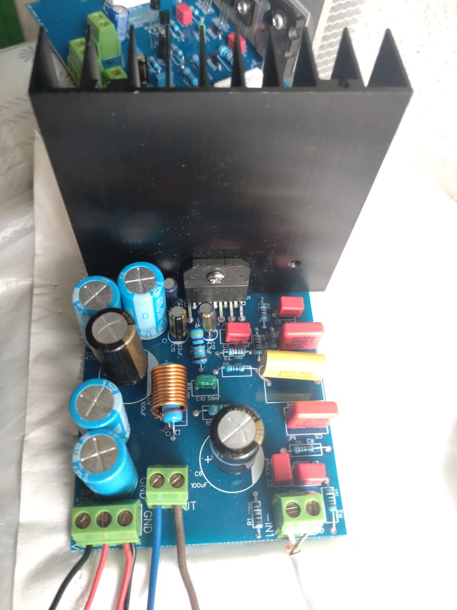

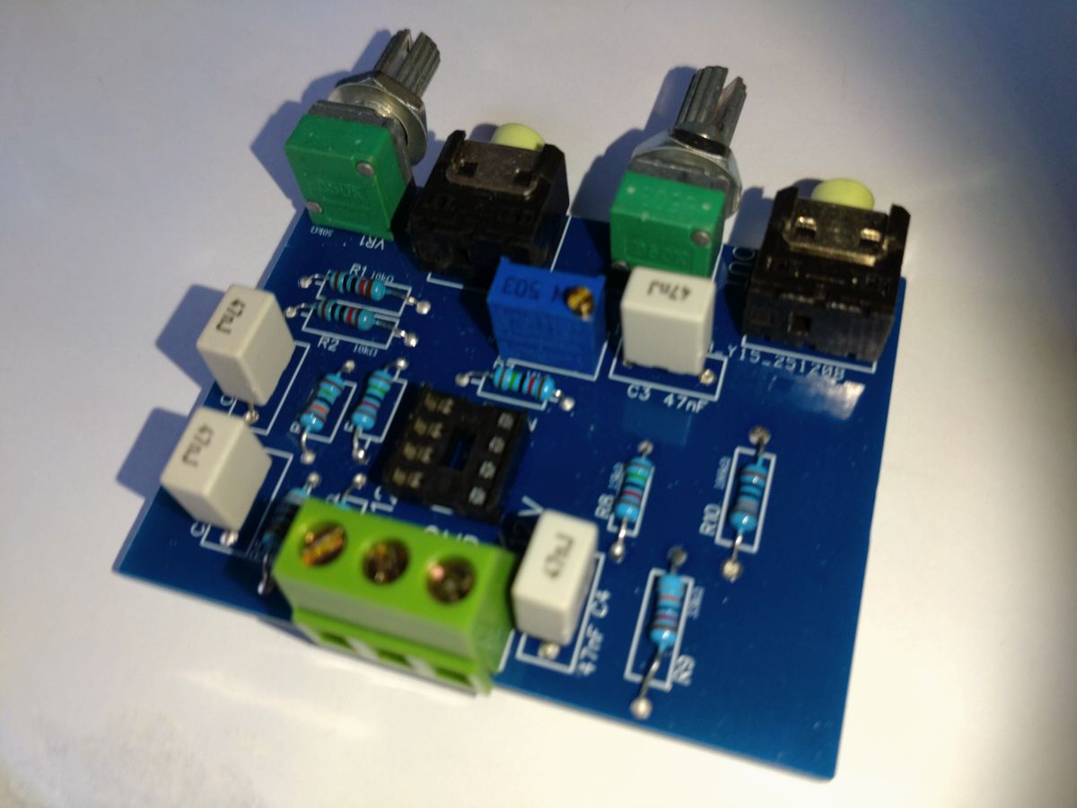

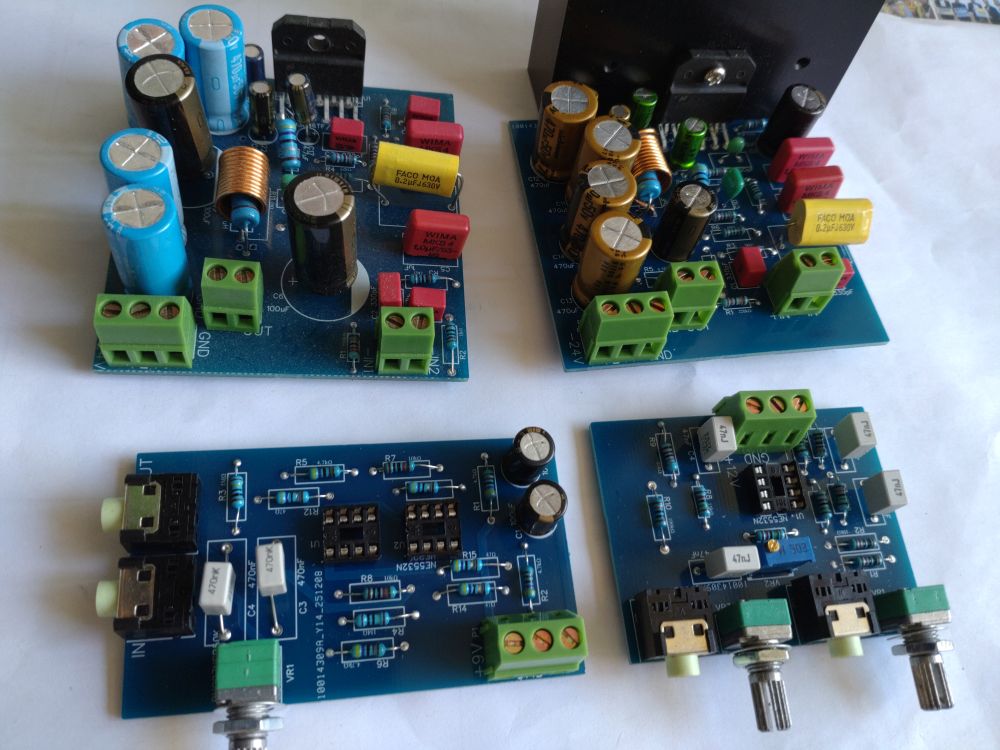

作者: aazz    時間: 2026-1-17 00:18
三塊板終於砌好;
不過未試
新修正板 LM3886 換了一些零件
比較音色有什麼不同
有散熱器那塊是新的
圖片附件: DSC_1154-2.jpg (2026-1-17 00:14, 120.63 KB) / 下載次數 28
https://h2.hkepc.com/forum/attachment.php?aid=2512035&k=396ed8afda3afe2d03cb93837955be83&t=1781355826&sid=8ypceUtGh
圖片附件: [47耳放] DSC_1156-4.jpg (2026-1-17 00:14, 123.56 KB) / 下載次數 30
https://h2.hkepc.com/forum/attachment.php?aid=2512036&k=64a8af81f4e77553929f6933872f063a&t=1781355826&sid=8ypceUtGh
圖片附件: [47耳放] DSC_1157-3.jpg (2026-1-17 00:14, 115.71 KB) / 下載次數 16
https://h2.hkepc.com/forum/attachment.php?aid=2512037&k=6a23f9a44e9a2a31c173fe2470f5a431&t=1781355826&sid=8ypceUtGh
圖片附件: [低通濾波] DSC_1159-3.jpg (2026-1-17 00:15, 94.08 KB) / 下載次數 23
https://h2.hkepc.com/forum/attachment.php?aid=2512038&k=a1af2a7608224f0c7c7b64e453d4b401&t=1781355826&sid=8ypceUtGh
圖片附件: [新舊對比] DSC_1162-2.jpg (2026-1-17 00:15, 102.13 KB) / 下載次數 22
https://h2.hkepc.com/forum/attachment.php?aid=2512039&k=aa0a0bdd850a3e78af3257c69a303a10&t=1781355826&sid=8ypceUtGh
圖片附件: [新舊對比] DSC_1164-2.jpg (2026-1-17 00:15, 113.24 KB) / 下載次數 16
https://h2.hkepc.com/forum/attachment.php?aid=2512040&k=6985f3a990b25e68c4ee79b90af76b2a&t=1781355826&sid=8ypceUtGh
作者: vtrchan    時間: 2026-1-17 13:43
回覆 14# aazz
Heatsink有無加散熱油呀?
作者: aazz    時間: 2026-1-17 22:57
回覆  aazz
Heatsink有無加散熱油呀?
vtrchan 發表於 2026-1-17 13:43
沒有;
想想可能換另一個散熱器
作者: vtrchan    時間: 2026-1-18 02:56
沒有;
想想可能換另一個散熱器
aazz 發表於 2026-1-17 22:57
試下應該ok, 決定左之後最好加番,否則開得大聲好易燒。
作者: aazz    時間: 2026-1-18 23:04
vtrchan 發表於 2026-1-18 02:56
會謝謝

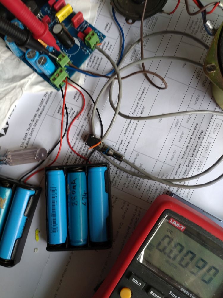

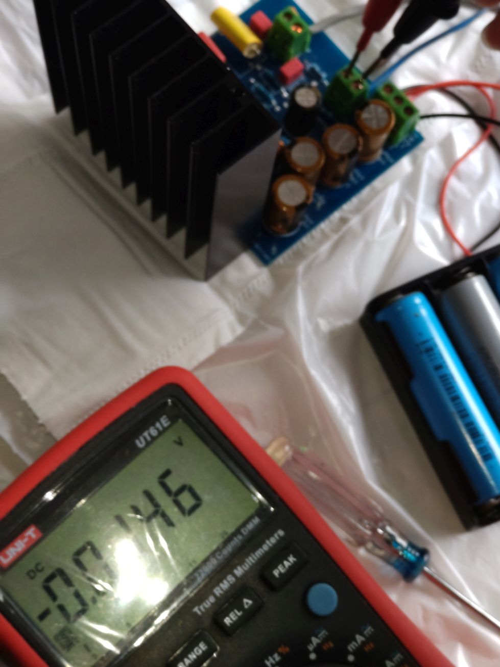

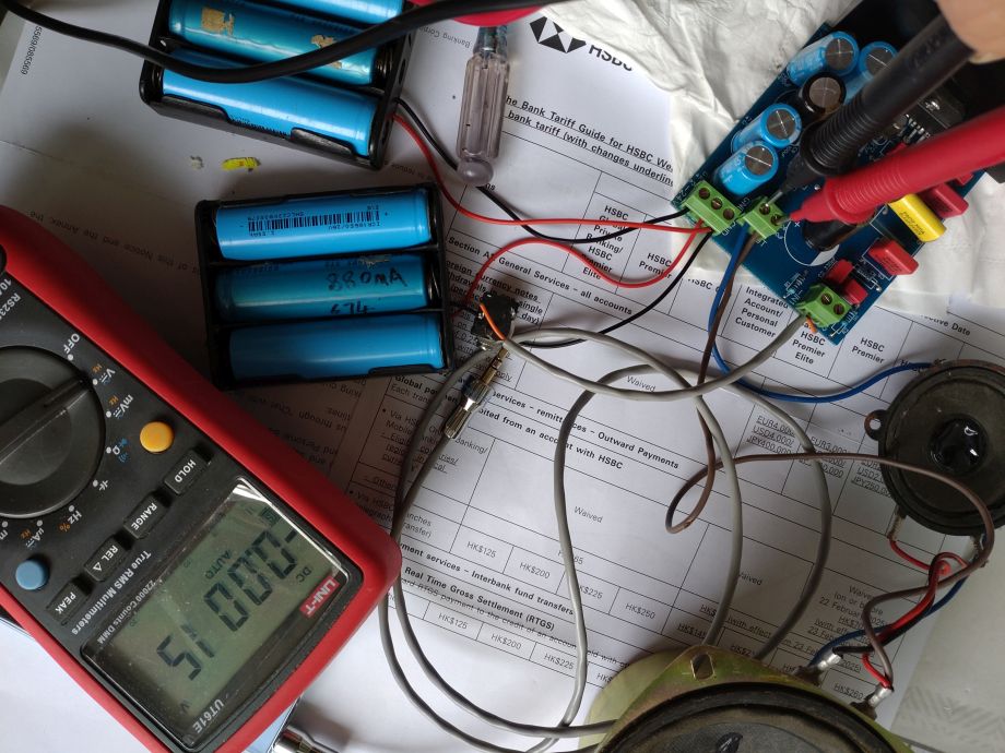

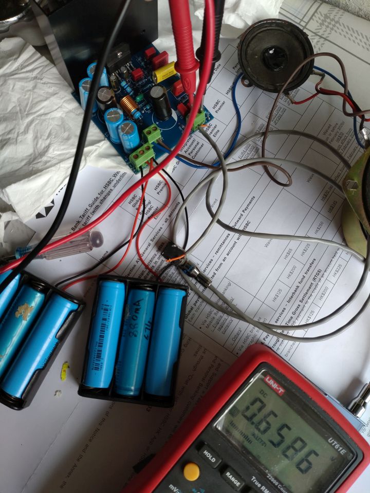

作者: aazz    時間: 2026-1-23 23:08
今天有些時間;
試了新修正版 LM3886 ;
修正和換了電容;
好像聲音好了些;
沒有輸入; 輸出機乎沒有電壓;
相只影了有輸入;
電壓變動都在 0.0XXX
圖片附件: DSC_1169-3.jpg (2026-1-23 23:08, 113.59 KB) / 下載次數 23
https://h2.hkepc.com/forum/attachment.php?aid=2512843&k=0354a3c07eafa010c973d900c044c164&t=1781355826&sid=8ypceUtGh

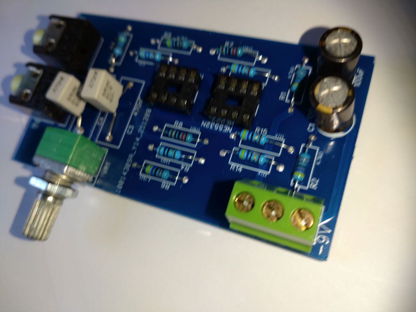

作者: aazz    時間: 2026-1-29 23:26
前幾天在 47耳放板上;
安裝一顆 AD8620 同 OPA 2604;
啲聲都不錯;
不過新買一年左右的耳筒試聲試有一邊;
大音量會出雜聲;
有時間拿聽歌的喇叭出來時;
再連埋 LM3886 一齊試
