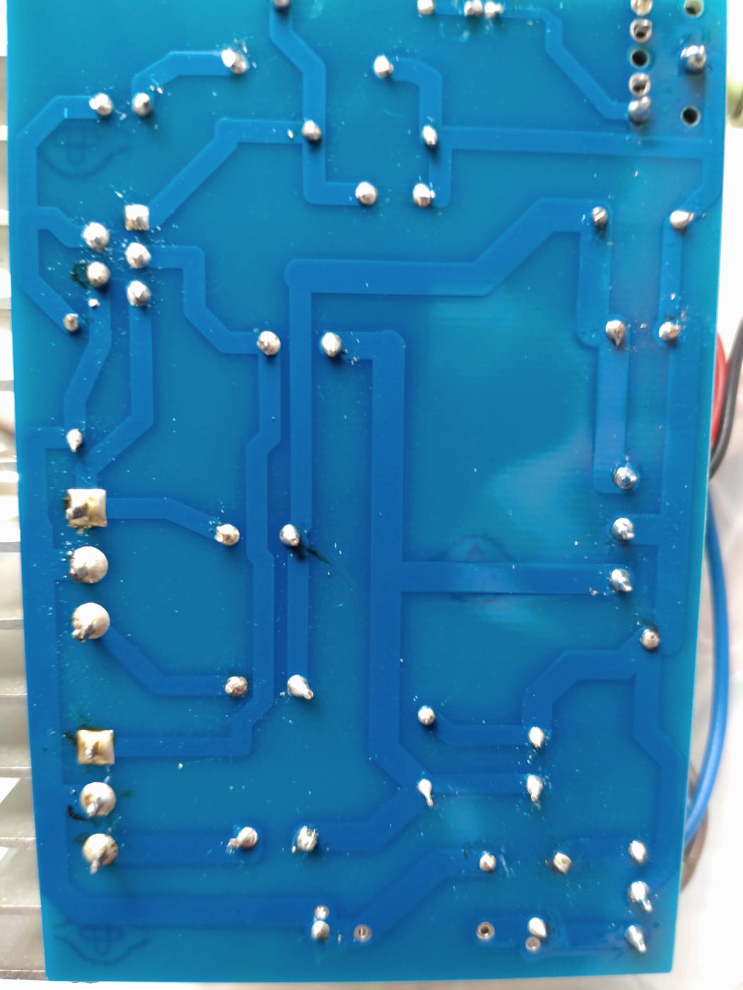

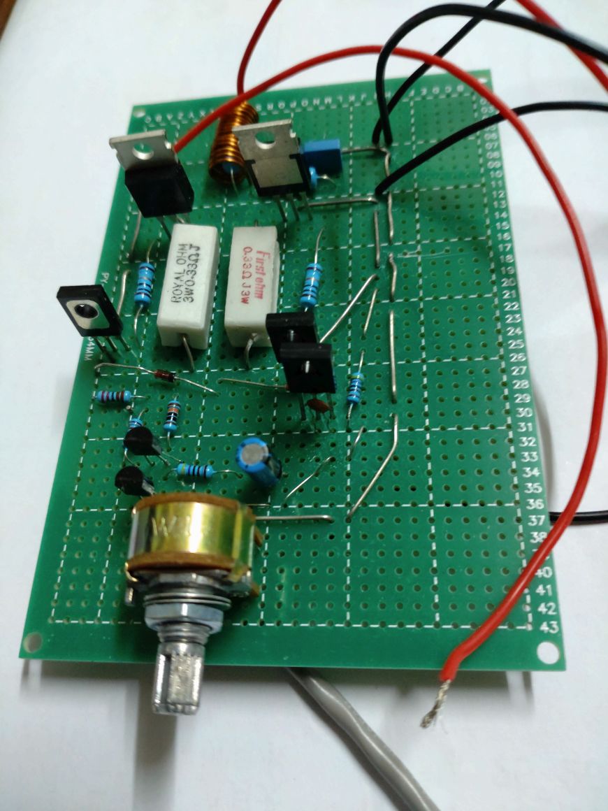

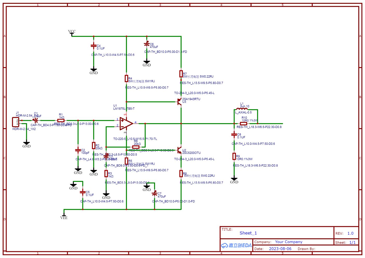

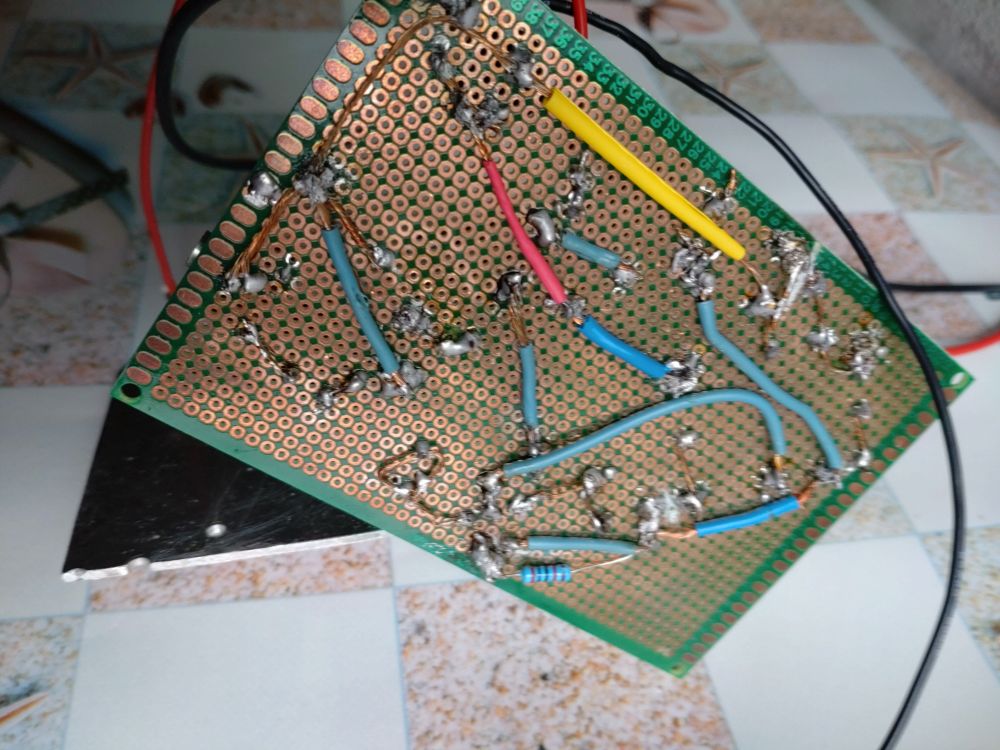

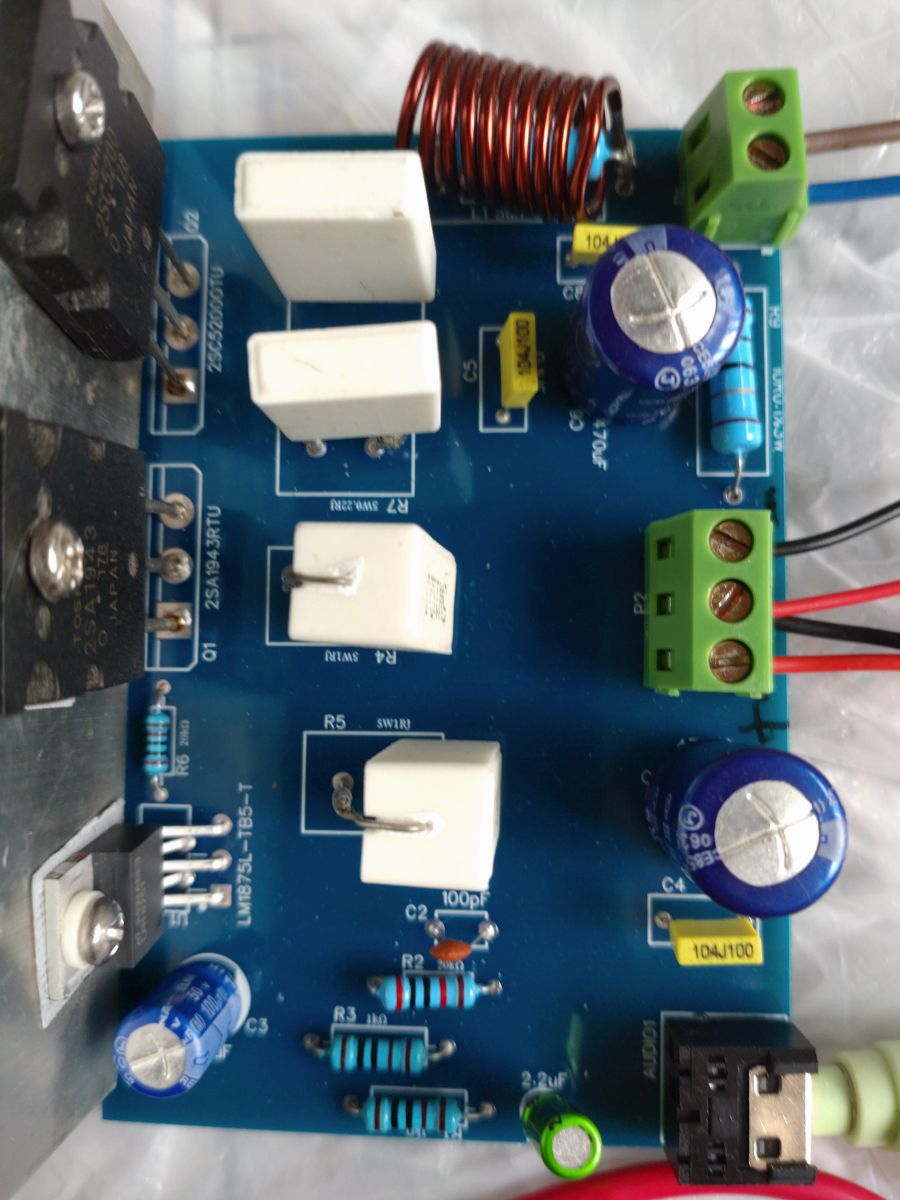

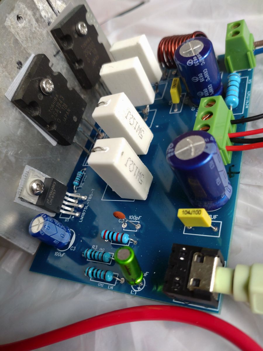

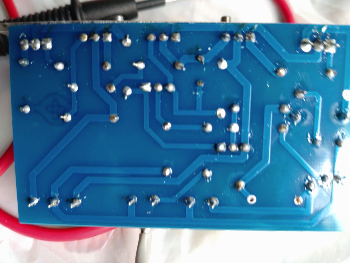

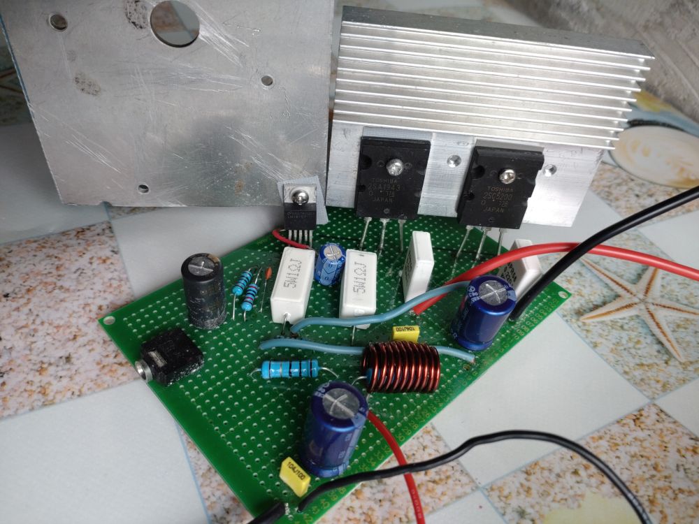

LM1875+2SA1943+2SC5200
這塊測試時看錯 2SC5200 以為是+;
又調轉了+,-;
轉會正常位置後;
但除了電容其他零件好像沒有問題;
有正常聲音輸出;
另一塊50W TIP41+TIP42+BD139+BD140
圖片附件: [舊 LM1875] DSC_0776-2.JPG (2025-9-9 22:17, 128.75 KB) / 下載次數 50

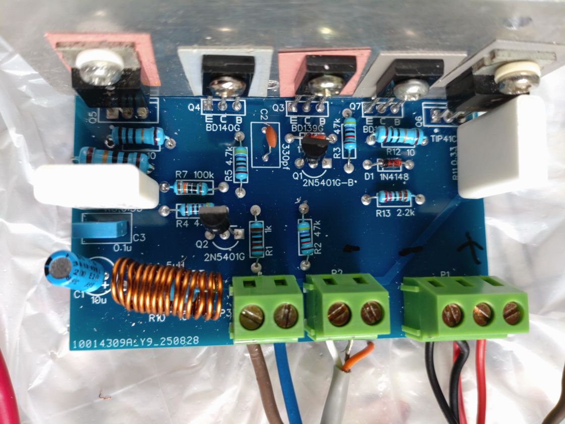

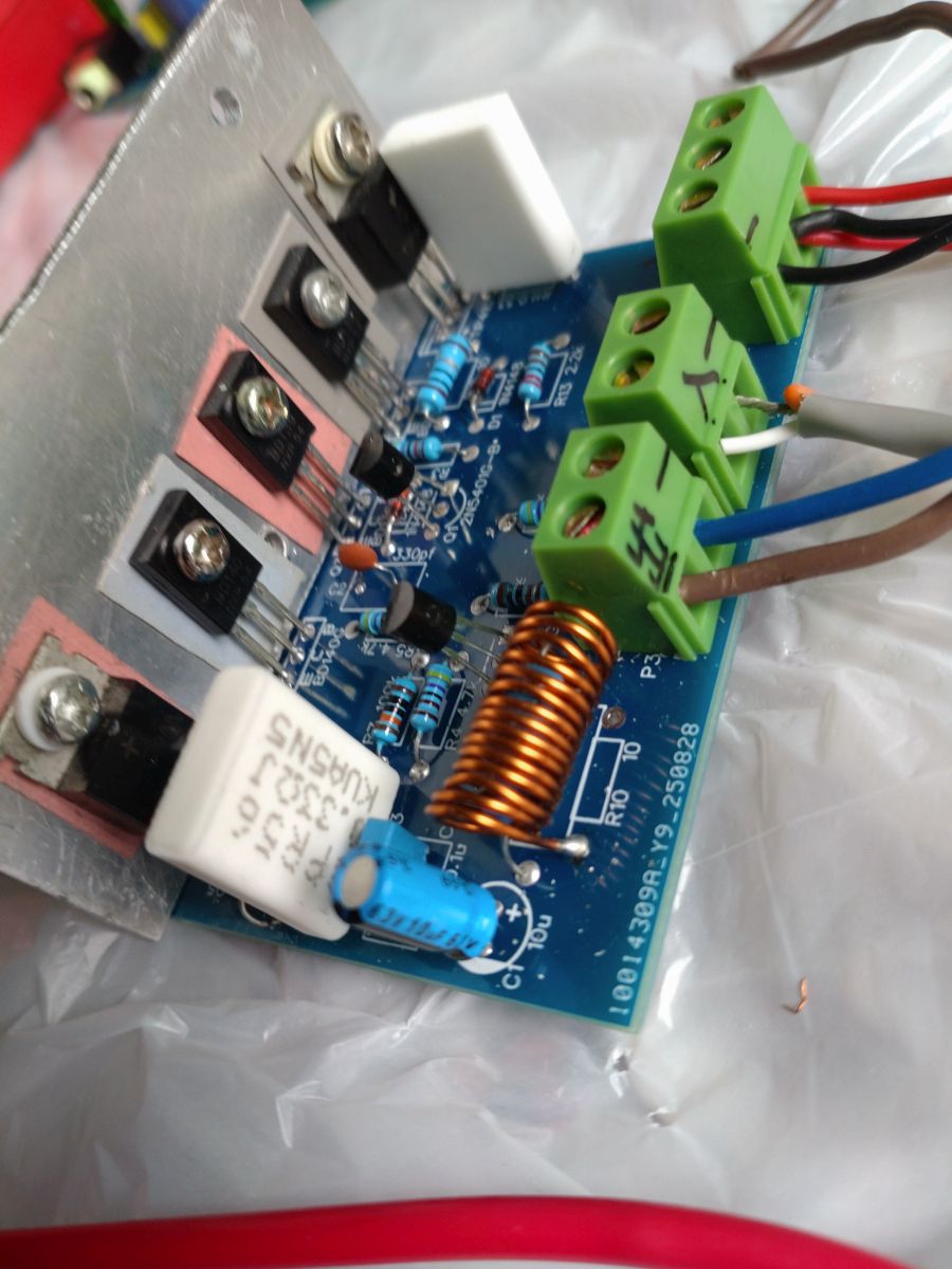

作者: aazz    時間: 2025-9-10 21:43
50W 那塊重簡單;
一接好哂啲線播音樂;
再接電源就有聲;
好清;
所有零件都是舊板拆掉;
再裝到新板上;
除了兩個大電阻位置裝不到;
所以換了新的細一些;
作者: aazz    時間: 2025-9-12 00:04
LM1875 擴流;
之前和前天都只是用雙12V 試;
今天用個雙24V 試;
聲音又好了;
又大了點
