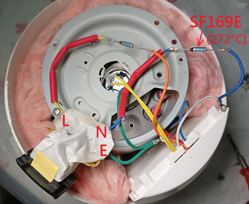

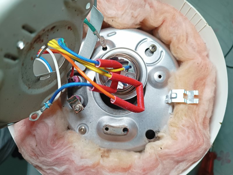

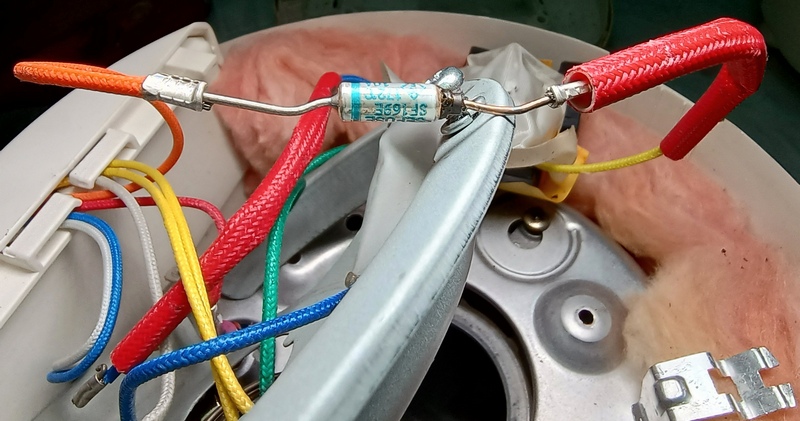

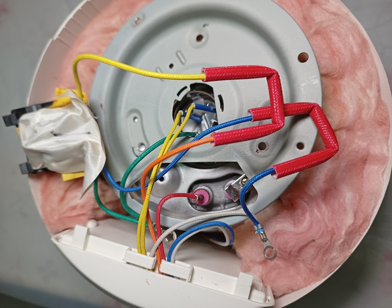

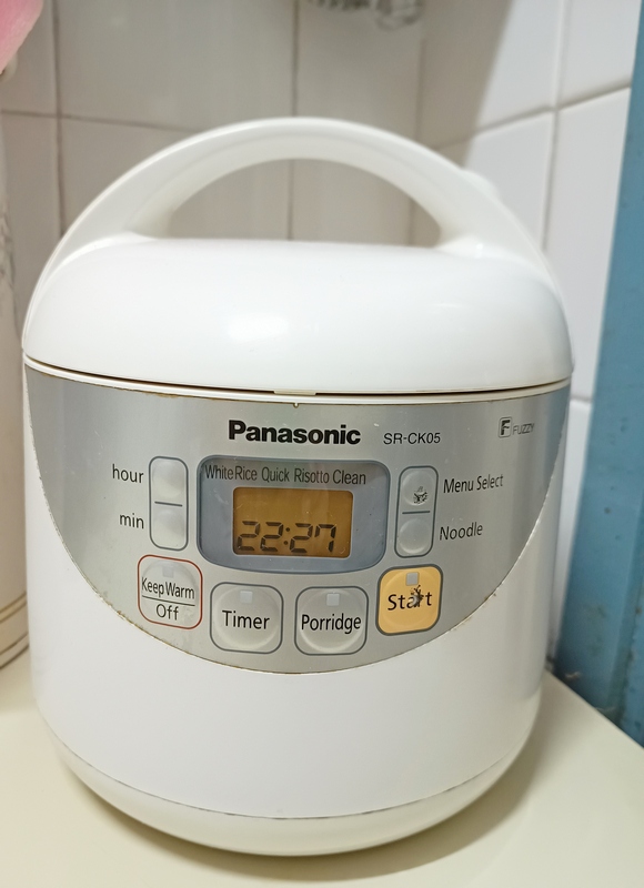

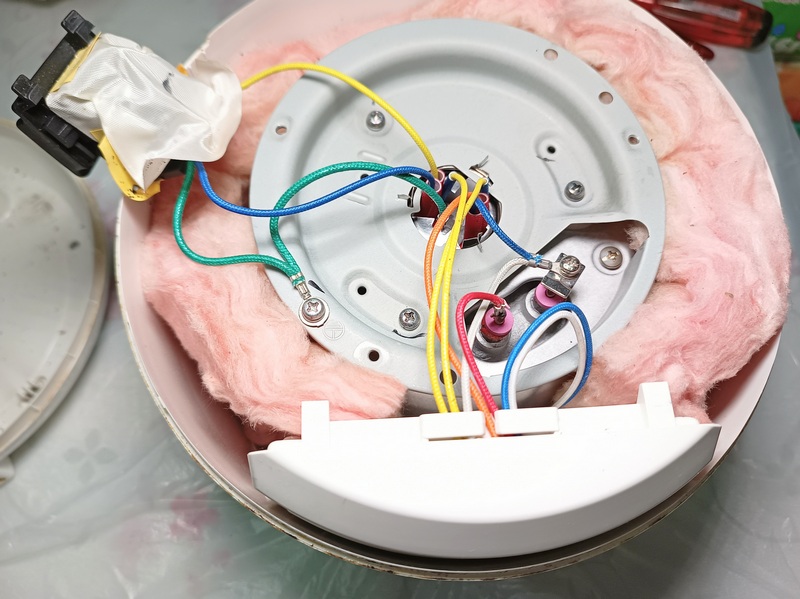

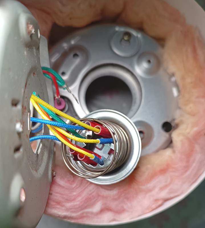

十多年前已燒過一次溫度保險, 今日又同樣發生
https://www.hkepc.com/forum/viewthread.php?tid=1707006
基本都係照辦煮碗的更換!
估不到咁多年都沒出現其他問題, 就只有燒溫度保險! 但其被塞到溫控器裡, 故更換有點不好操作而已

感覺見得較多使用是開口的"U形压线扣端子":
但這樂聲飯煲是用連接管的, 上次原裝重用, 但當時沒相對的鉗處理, 故只大力夾埋摺了死痕, 不似用壓線鉗般壓會程弧形卷曲狀!
故今次只能更換, 換了用手頭上的"紫铜连接管快速冷压接线端子"算!

粒thermal fuse隻腳係實芯單支,要夾得實唔番鬆係有D難度。

基本用壓線鉗壓出個回扣拱形就會穩妥很多
