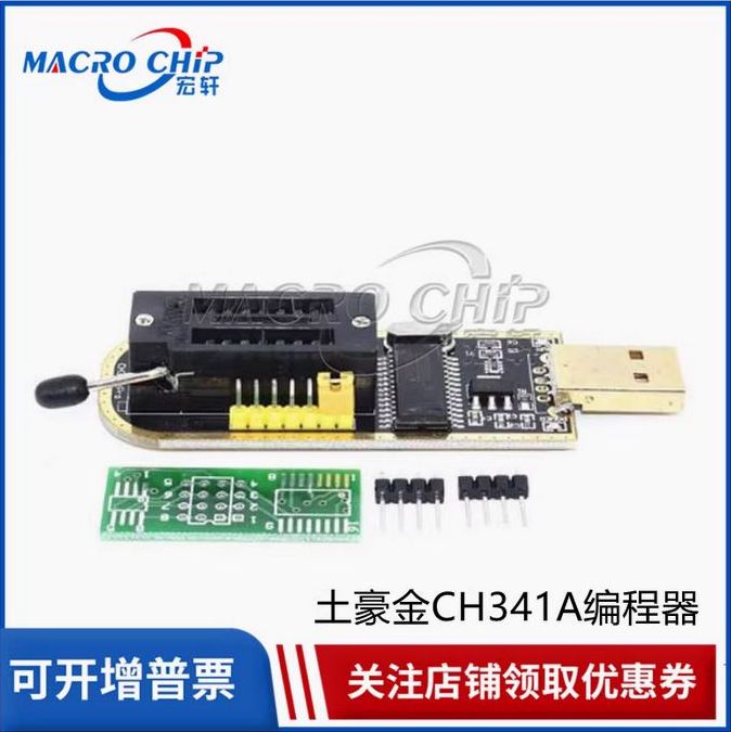

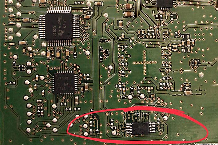

有一粒 EEPROM (M24C08 / TSSOP-8)  需改內裡的 counter
本是想用 Arduino 去 dump 出來用 hex editor 做更改,但怕自己手殘搞死粒 EEPROM
在淘寶搜尋 EEPROM programmer,找到以下這款 USB  CH341A 编程器 (~¥25)。請問 CH341A 是否合適? (i.e. dump/write)
圖片附件: 1.jpg (2025-6-11 21:16, 117.28 KB) / 下載次數 14
https://h2.hkepc.com/forum/attachment.php?aid=2482746&k=3d49b46d61805438b63e0e623e81d5b4&t=1781438304&sid=1dEMgPDdo0t
圖片附件: 2.jpg (2025-6-11 21:16, 57.5 KB) / 下載次數 15
https://h2.hkepc.com/forum/attachment.php?aid=2482747&k=6c21e9575cfac75b1ef2bd5c8c3d293b&t=1781438304&sid=1dEMgPDdo0t

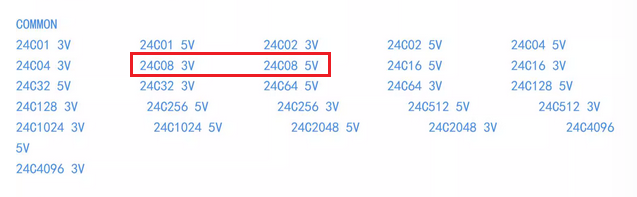

作者: kwliu    時間: 2025-6-12 13:24
唔係粒flash唔support read/write,係個CH341A編程器唔support嗰粒flash,做唔倒read/write呀 ...
wyhui5124 發表於 2025-6-12 12:45
有喎~
圖片附件: Untitled.png (2025-6-12 13:24, 77.89 KB) / 下載次數 15
https://h2.hkepc.com/forum/attachment.php?aid=2482831&k=db78f2648555465e72922c6e4ba0e9d7&t=1781438304&sid=1dEMgPDdo0t
作者: rhino    時間: 2025-6-12 15:17
樓主係唔係打算拆粒 eeprom 出嚟抄/改?
作者: xiao    時間: 2025-6-12 15:53
直接板上做一般都可以, 3v電池接vcc/gnd, 24c08很堅固的, ARDUINO DUMP 幾秒就好了. 大生意有量就訂個飛針測試板, 玩家就自己汗腺.

作者: Yuejing    時間: 2025-6-13 19:43
你知道佢內裡儲存的地址/格式嗎
hon829 發表於 2025-6-11 22:47
yes 知道 hex editor 應該改那一組數字
不過當然會先做backup
作者: Yuejing    時間: 2025-6-13 19:45
rhino 發表於 2025-6-12 15:17
是,不敢直接在板上抄/改
作者: Yuejing    時間: 2025-6-13 20:11
本帖最後由 Yuejing 於 2025-6-13 20:12 編輯
直接板上做一般都可以, 3v電池接vcc/gnd, 24c08很堅固的, ARDUINO DUMP 幾秒就好了. 大生意有量就訂個飛針 ...
xiao 發表於 2025-6-12 15:53
我也想過直接在板上做,但不知多會否把底板搞壞
以前也曾用過 Arduino 連接 external EEPROM。但十多年沒有用 Arduino,自己接近完全失憶,要花很多時間爬文。 Raspberry Pi 有 open source freeware 可簡單做到,但塊板不在香港,所以想到不如十多元買一個 CH341A programmer,先簡單處理了這個,遲一些有時間再慢慢學習。
