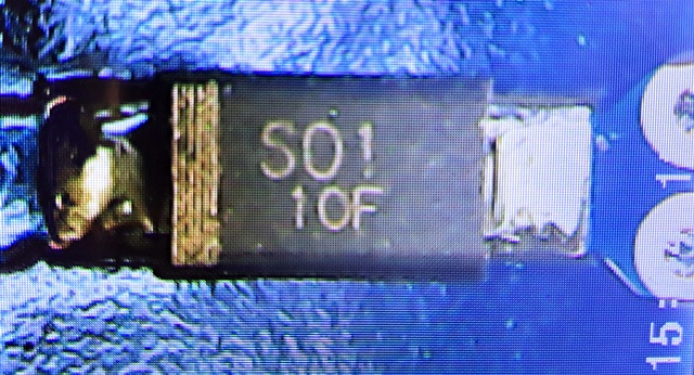

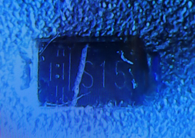

作者: Ten-zero    時間: 2025-4-6 15:27     標題: 請教圖中貼片二極管編號和特性
圖片附件: S15(SS).jpg (2025-4-6 15:26, 129.12 KB) / 下載次數 63
https://h2.hkepc.com/forum/attachment.php?aid=2472663&k=138868efd28cc07dc4ae3912d1504bdf&t=1781517404&sid=97tgTIFGJO
圖片附件: S0110F(SS).jpg (2025-4-6 15:27, 129.51 KB) / 下載次數 68
https://h2.hkepc.com/forum/attachment.php?aid=2472664&k=0abe0530fe14bdc352e45a9856a6769b&t=1781517404&sid=97tgTIFGJO
作者: Ian_Seabourne    時間: 2025-4-6 17:55
S01 可能是 CLS01 https://www.mouser.hk/datasheet/ ... 0131101-1135578.pdf
作者: Ten-zero    時間: 2025-4-6 19:06
謝謝 lan_Seabourne 的回覆,據師兄提供資料 CLS01 實體尺寸 (長 x 闊 x 高) 是 5.5 x 4 x 1.8mm 而 S01 實體尺寸是 2.5 x 1.5 x 0.8mm 左右。
作者: Ten-zero    時間: 2025-4-6 19:20
補充資料,S15 和 S01 實體尺寸大小都是相約 2.5 x 1.5 x 0.8mm 左右。
作者: Ian_Seabourne    時間: 2025-4-7 01:43
S15 可能是 S15Q Schottky Diode
https://www.alldatasheet.com/dat ... 0/YANGJIE/S15Q.html
作者: Ten-zero    時間: 2025-4-7 10:45
再一次謝謝 lan_Seabourne 回覆,那 S15 好可能是師兄提供的資料 S15Q,再次借問聲那裡可買到這零件?
作者: Ian_Seabourne    時間: 2025-4-7 21:32
本帖最後由 Ian_Seabourne 於 2025-4-7 21:34 編輯
Taobao / RS / Digikey / Mouser / Element14 都找不到。
建議找代用。50V 反向耐壓、1A 正向電流、0.7V volt drop 的 Schottky diode...
RS filter 了之後,得出 B150-13-F, 但 package size 唔一樣。
RS MOQ 50 粒。Taobao 好多店都有。
作者: Ten-zero    時間: 2025-4-8 19:07
感激萬分 lan_Seabourne 的回覆和所提供資訊,再次謝謝。
作者: Ian_Seabourne    時間: 2025-4-8 20:29
S01 如果無壞,量度一下有沒有反向嘅電壓 (用作Schottky diode 時會出現)、正向電流(如有)、正向壓降... 再找代用二極管。
作者: Ten-zero    時間: 2025-4-9 18:30
師兄,事原是 S15 壞了(已短路),而小弟手頭上有體積相似貼片二極管只有 S01 ,而上述兩零件都沒有其相關資料至未知能否合適代用,所以在此請教各位師兄,在此再次謝謝 lan_Seabourne 師兄賜教。
