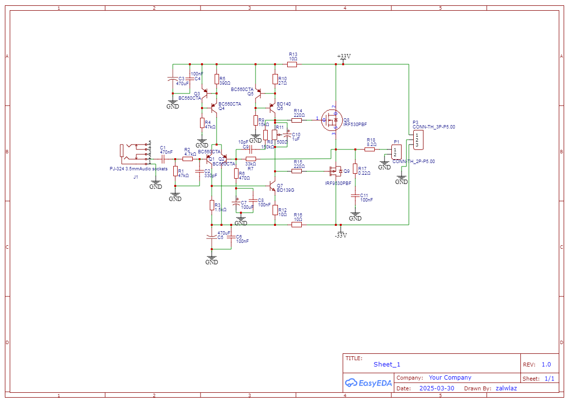

小第想整這個電路;
但網上的很多還是用這個型號零件;
但電子零件網店寫己停產;
BC560C 好像沒有代用品;
不各人兄 BC560C 可以用什麼型號代換呢;
THANKS

BC560CTA = PNP Epitaxial Silicon Transistor
類似替代品
2SA1020
KSA1201
FJY4012R
FJC1308

作者: william-yeung    時間: 2025-4-6 17:33
本帖最後由 william-yeung 於 2025-4-6 09:37 編輯
回覆 3# aazz
    2SA1020. 淘宝有,一袋好平,唔使回乡証,你淘去自提點,
【淘宝】https://e.tb.cn/h.655AeXOnBfWoc6j?tk=4WzyeBYkHch HU591 「2SA1013 C2383 A1020 C2655 B647 D667 全新直插功率三极管TO-92L」
