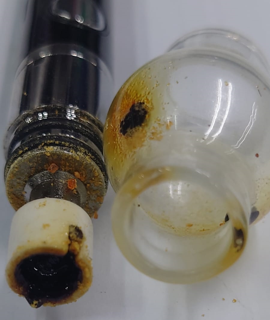

請問有無師兄用過松香霧化筆
請問有乜技巧?
我個情況係:支筆新嘅,第一次用。
落松香粉落滿個白色兜。
先短按5下著機,再長按,開始熔,有少少煙。
但落幾多,都無條片咁大煙,可以倒落 PCB 面成白霧一層...
熔松香已經熔到黑晒一 pat,都唔成功。
見貨架,都係跟固體松香。還是應該好似產品條片咁,用松香膏?
還是業界已經改用一支噴劑果種,唔用松香霧了?
Thanks

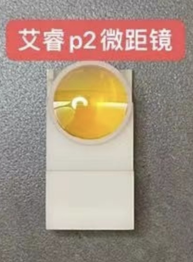

作者: dcc2000    時間: 2025-4-2 13:24
之前都有貪得意買過一支,但都發覺無咩大用途,一直閒置。依架D thermal camera賣到咁鬼平,最近又響二手網買左個InfiRay P2 Pro,都只係幾百蚊,再響淘仔用幾十蚊買左塊微距鏡片⋯⋯真係好平
vtrchan 發表於 2025-4-1 23:05
師兄, 請問係咪呢款微距鏡片? 最短距離大概幾cm?

作者: vtrchan    時間: 2025-4-2 19:26
dcc2000 發表於 2025-4-2 13:24

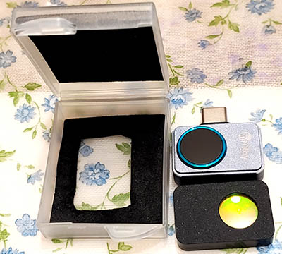

都係差唔多咁上下樣,focus length大約6cm。依部有256X192解像度比起之前買嘅Flir one確實係清D.

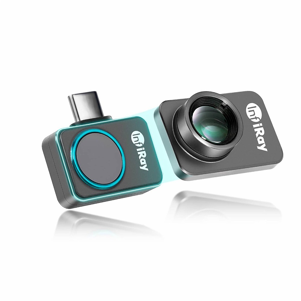

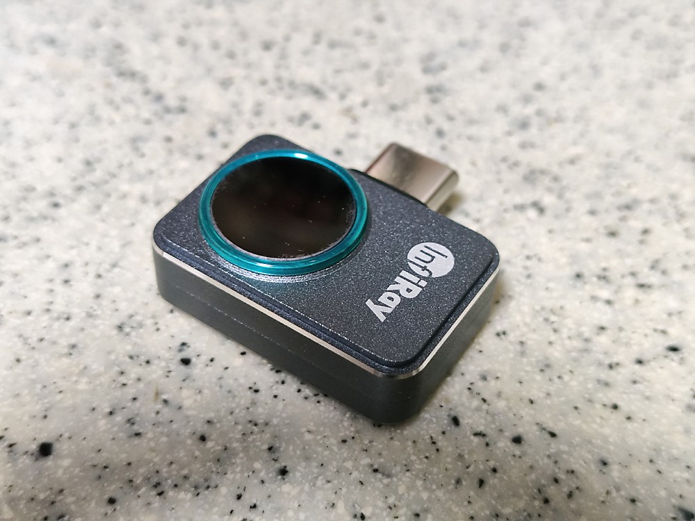

師兄呢款似係仿原裝設計, 是否採用磁吸方式?
上面白色嗰款係要將成隻P2/P2 Pro套入去, 使用時唔係咁方便。
艾睿P2 Pro, 256 x 192, 25Hz, 比起FLIR Lepton 2.0/2.5, 80 x 60 8.7Hz, 當然清晰好多。
上年買咗P2 Pro 套裝, 但有次做嘢時將隻Macro Lens除咗落嚟之後就唔知放咗去邊, 諗住配返隻替代鏡就算了。

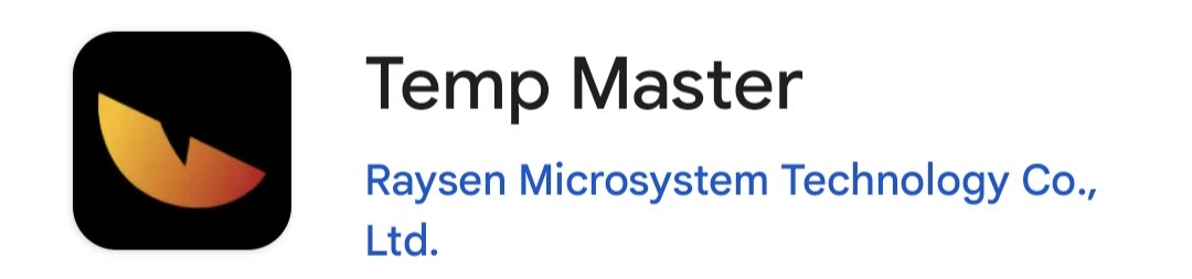

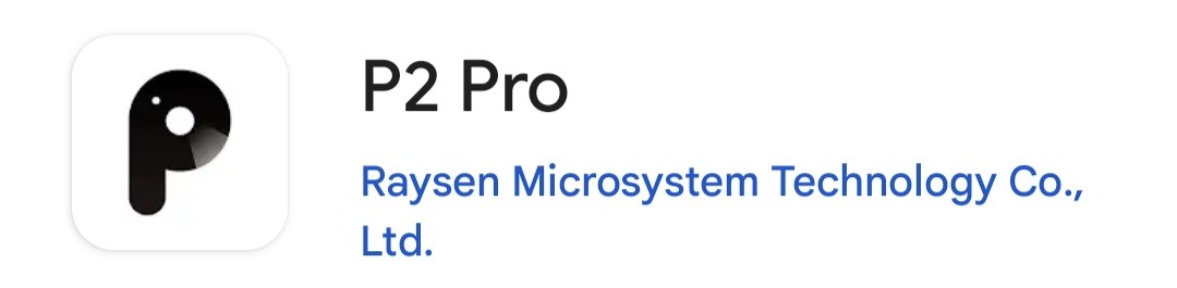

以上 IR cam,請問 Android 手機用什麼 App?
事關公司有件差唔多嘅 sample / prototype,但無 datasheet 無 manual 更無跟 software。想試下有乜 USB cam app可以用到佢?

可以試試

係丫, 我果個係用磁吸的. 我都驚除左佢落嚟會唔見, 所以整左個盒, 一除落嚟就放番落盒度。

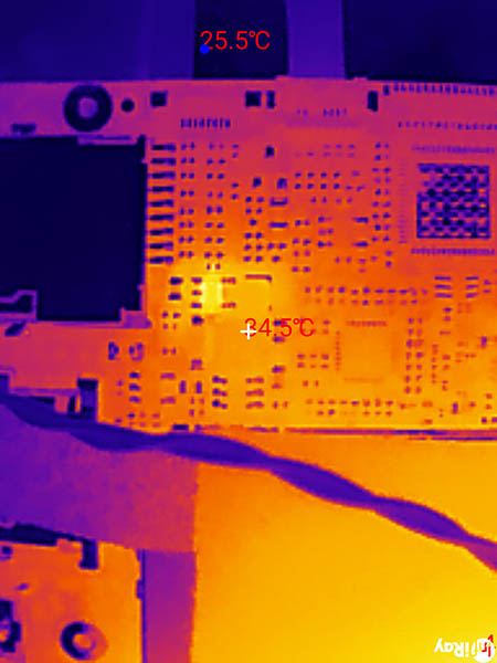

作者: vtrchan    時間: 2025-4-6 23:30
回覆 5# dcc2000

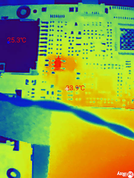

用左macro lens去睇PCB,最細零件為0402, 算係睇得清楚。

問了個同行,佢話唔係用固體松香。應該用松香膏,才會大煙。
但之後要洗板洗得好乾淨,電路板才會耐用。
