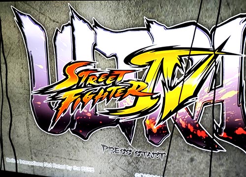

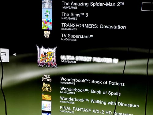

有部PS3 slim已經封塵左2年以上,突然間近排想開番嚟打下街霸。一開始,機係開得著嘅,奇怪哋手制係連唔到上去嘅,咁試吓插番條USB線,手制係可以正常運作的,但一拔走條USB線就會斷線。咁諗住暫時插住線用住先,橫掂個Joystick都係插線㗎啦。一路去選遊戲,入埋遊戲的歡迎畫面都係正常嘅,但當我按「Start」制之後,一直hold住響歡迎畫面,我試左好多次,間唔中會有一次可以入到去選角色的畫面,但就點都無辦法開始到遊戲。
跟住,又試吓Wi-Fi啦,原來都係唔work嘅,當然嚟到依刻,bluetooth同Wi-Fi都肯定係壞㗎啦,但都無理由入唔到遊戲㗎,會唔會有其他問題呢?
咁又諗下會唔會係webMAN系統有事呢?重裝發覺都係唔得。
咁又諗下會唔會係HDD有bad sector呢?拆左隻HDD出嚟scan,發覺無bad sector。

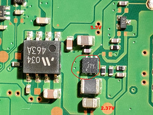

咁唔好理咁多,修理好bluetooth同Wi-Fi問題先算,上網搵吓睇吓有無高手已經整過,一搵原來好多人都有依個問題,原來係有粒SMPS IC燒左所以令bluetooth / Wi-Fi module無左2.35V供電,所以先會connect唔到。

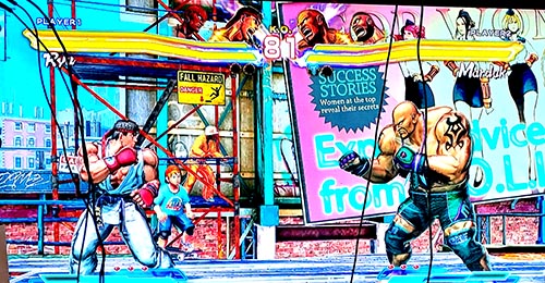

去訂左粒RT8057 IC番嚟,真係好細好細粒,用最細嘅風去吹,唔好急。焊完之後,一度真係有番2.37V電壓,砌番部機,開機測試,bluetooth同Wi-Fi都正常番,連進入遊戲都一切正常,唉,PS3原來只要有少少HW壞都會有卡死現象⋯⋯
