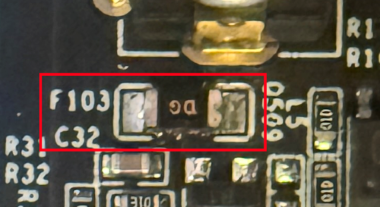

作者: jerrychan0610    時間: 2025-2-3 20:58     標題: 請問圖中的F103會係咩電子元件?
圖片附件: 圖片_20250203205121.png (2025-2-3 20:58, 149.52 KB) / 下載次數 26

作者: royc    時間: 2025-2-3 21:50
似係Fuse, 可能係resettable fuse
作者: jerrychan0610    時間: 2025-2-3 21:57
royc 發表於 2025-2-3 21:50
本來12V供電, 但插咗24V.
等咗一陣再插12V都係無返應, 試過2邊用電線連接都係唔得.
作者: hon829    時間: 2025-2-3 22:09
畀double電壓
唔知係咩! 但如果輸入端冇穩壓電路之類, 一般都燒焦了吧
作者: ghostkcleung    時間: 2025-2-3 22:19
C32, C 字頭可能係 Cap,
103 可能係 0.01uf
作者: kwliu    時間: 2025-2-4 15:41
C32, C 字頭可能係 Cap,
103 可能係 0.01uf
ghostkcleung 發表於 2025-2-3 22:19
C32係指右下啡色粒cap, 唔係黑色fuse.

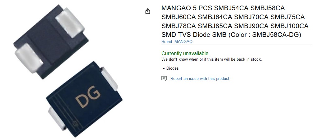

作者: boy168    時間: 2025-2-4 15:58
可能係TVS Diode

作者: raymondchan338    時間: 2025-2-5 08:57
應該係TVS diode。
作者: Ian_Seabourne    時間: 2025-2-5 09:17
本帖最後由 Ian_Seabourne 於 2025-2-5 10:51 編輯
查 SMD mark 係 TVS diode
但TVS diode 頭尾嘅銀色腳比管身窄,而 resettable fuse 銀色腳同 fuse 主體同闊度,及銀色腳旁邊中間有半圓凹位。及 TVS diode 一邊會有刻/印上橫線,顯示是 cathode,而照片中無。
如果是 1.5mm 以下厚度,肯定是 resettable fuse。
如果是 1.5mm 以上厚度,係 tvs diode。
呢個要樓主確認。
作者: hon829    時間: 2025-2-5 09:55
問"F103"就百份百肯定係"贴片自恢复保险丝"吧
https://s.taobao.com/search?page ... _manual&tab=all
作者: mansiukit    時間: 2025-2-5 13:50
一定係PTC Fuse,幾多mA就係睇印字,不過呢個印字我都未見過,平時多數都係數目字,或者一個英文字,估計第一個英文好大機會係牌子嘅第一個字頭,第二個G睇淘寶多數係0.5A,如果對自己有信心,純粹想試吓係咪呢條嘢有問題,直接搵條線焊埋佢都得
作者: Ian_Seabourne    時間: 2025-2-5 14:41
本來12V供電, 但插咗24V.
等咗一陣再插12V都係無返應, 試過2邊用電線連接都係唔得. ...
jerrychan0610 發表於 2025-2-3 21:57
如果你有留意過手機鋪整電話,佢哋隻牛除了顯示電壓,仲有個發針嘅電流錶。
樓主要睇下唔得時,係大電流定無電流。
有機會接 24V 已經燒死咗粒 voltage regulator (無論是線性/switching)或 MLCC 電容,燒死後流大電流。
然後接返 12V,都係大電流。
粒 resettable fuse 遇大電流會熱,加大阻抗,減低電流,亦令輸出電壓跌。即係接 12V 仍有大電流,輸出是低電壓。
這時候,如果用『2邊用電線連接』,會摸到附近有零件發熱。就係燒咗,要換果粒。

已經試過用一條電線BY PASS咗粒嘢, 但係都唔開機.
而呢嘢仲有電阻.
