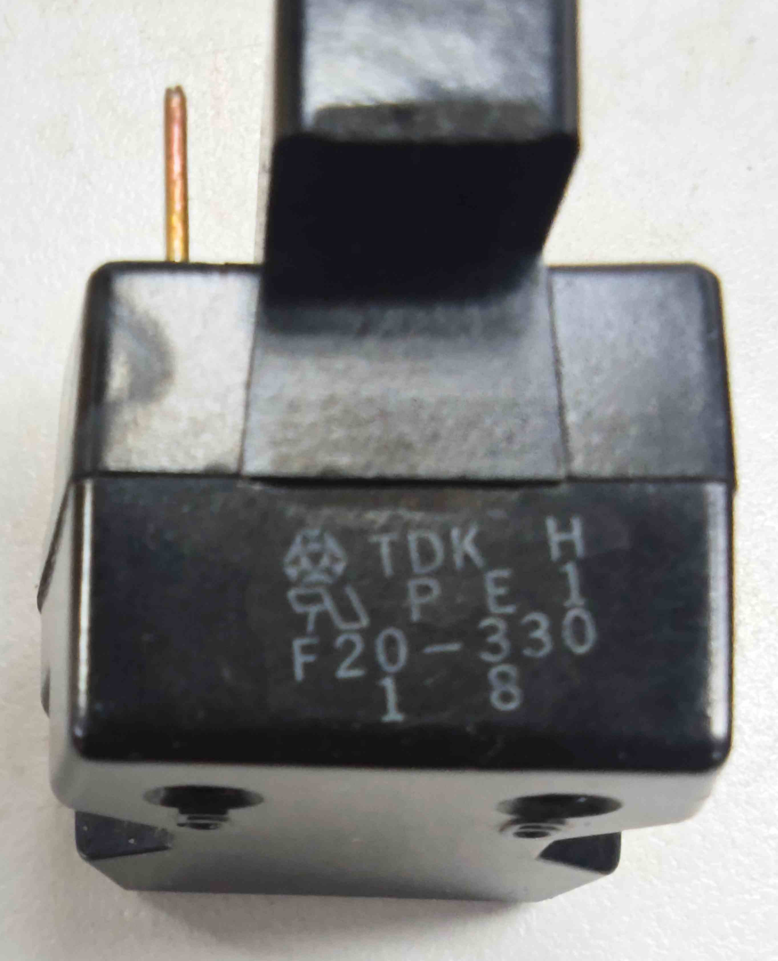

你好,
冰箱啟動器壞了, 上淘寶問過又配唔到..
想問問大家,這個冰箱啟動器,有沒有通用型號買到呢? 謝謝

作者: alax    時間: 2025-1-13 17:08
本帖最後由 alax 於 2025-1-13 17:19 編輯
淘寶有通用ptc
不過你最好知道佢係幾多“歐”先
F20-330 唔知係咪指20歐?
如果係既話,你買番20/22歐單腳既就可能可以

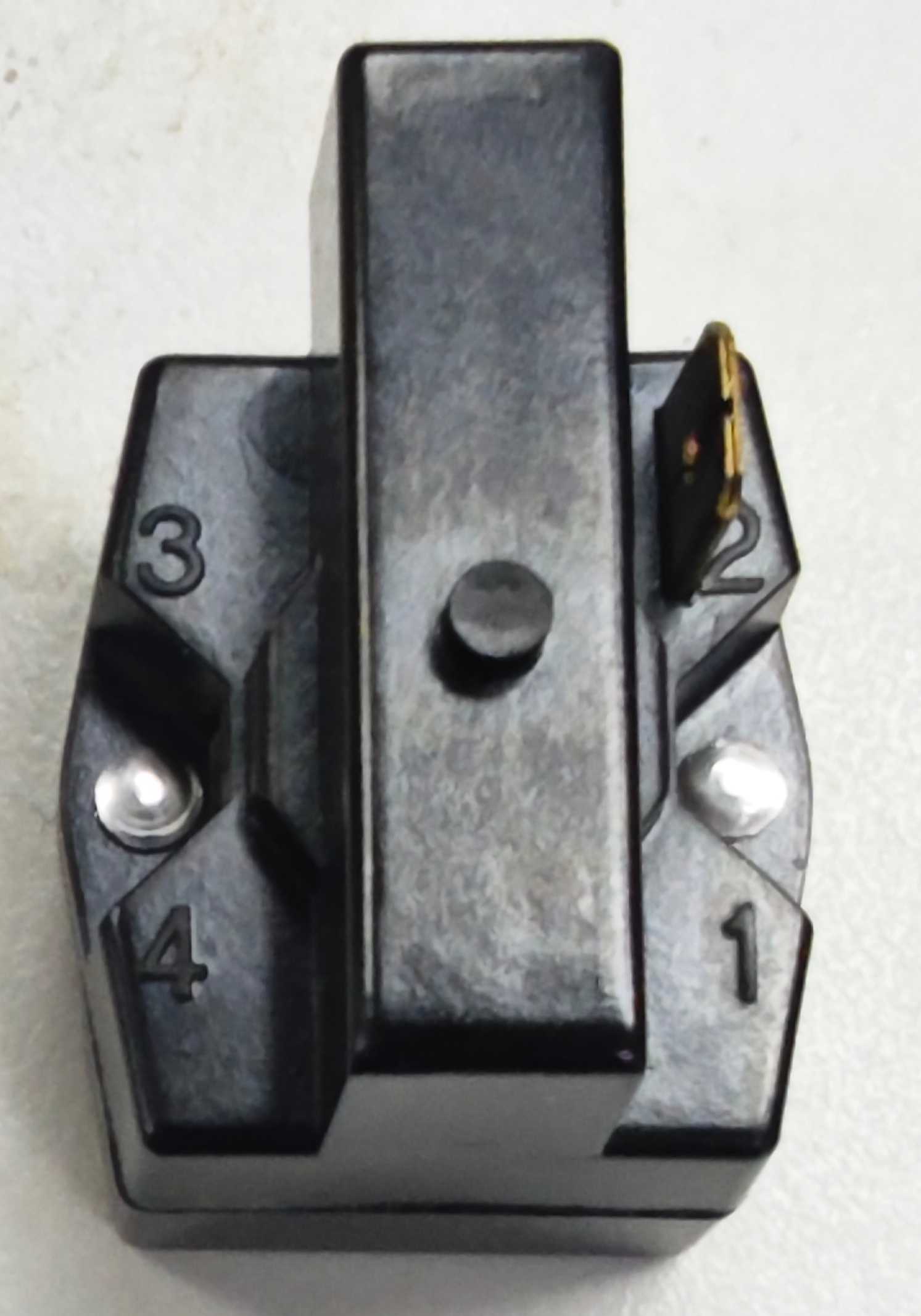

作者: johnho    時間: 2025-1-13 21:58
回覆 3# hon829
我爆開左個啟動器來看,發現入要塊片碎左,所以肯定壞。。
我都有找到這個ebay link,但不懂在ebay賣野。。
但又唔知這個啟動器幾多欧。。。

作者: hon829    時間: 2025-1-13 22:09
回覆  hon829
我都有找到這個ebay link,但不懂 ...
johnho 發表於 2025-1-13 21:58
基本阻值主要得3幾隻!
簡單用雪櫃牌子在淘網搜, 再以雪櫃容量問問賣家選用

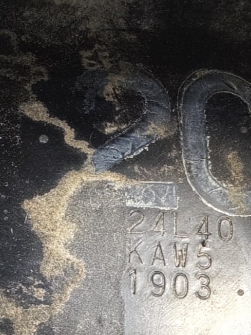

作者: johnho    時間: 2025-1-15 05:22
可以根據壓縮機功率估算,上圖係某寶賣家頁面既資料
或者影壓縮機型號同功率問賣家
不過你換通用 ...
alax 發表於 2025-1-14 00:17
我都睇過壓縮機,但無標示
只寫了以下幾隻字
24L40
KAW5
1903
作者: alax    時間: 2025-1-15 07:07
本帖最後由 alax 於 2025-1-15 07:08 編輯
我都睇過壓縮機,但無標示
只寫了以下幾隻字
24L40
KAW5
1903
johnho 發表於 2025-1-15 05:22
一般壓縮機上面都有張貼紙
另外,你又唔影張相上黎,又唔講埋用咩牌子雪櫃同型號。。。

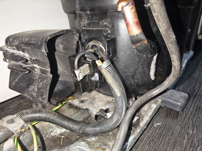

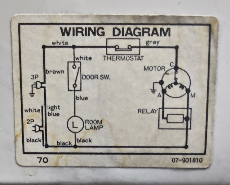

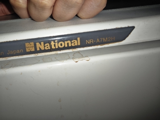

作者: johnho    時間: 2025-1-17 02:21
回覆 11# alax
壓縮機無label, 雪櫃model National NR-A7M2H

作者: alax    時間: 2025-1-17 08:17
回覆  alax
johnho 發表於 2025-1-17 02:21
細雪櫃,咁真係似33歐喎
