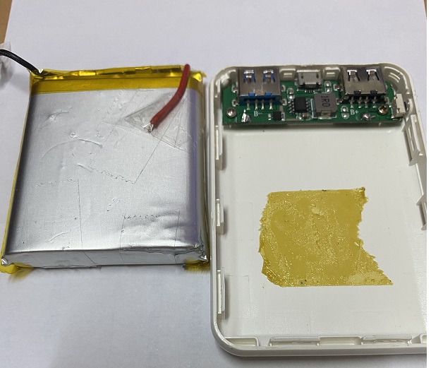

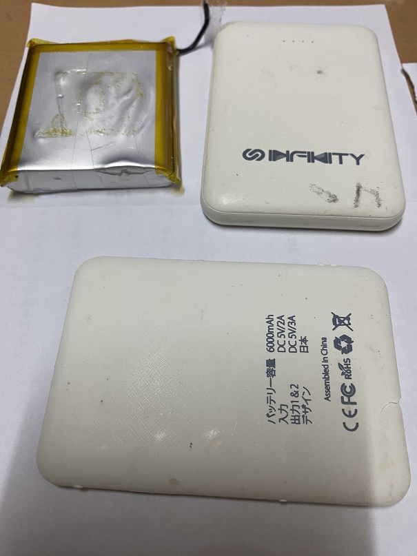

尿袋有日用用下無output
拆開睇粒ic死左...超熱
check左粒電無問題就想tb粒ic返嚟換...
我都已經disconnect左電池

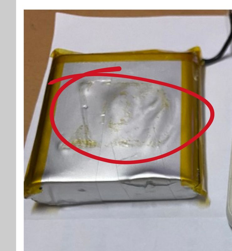

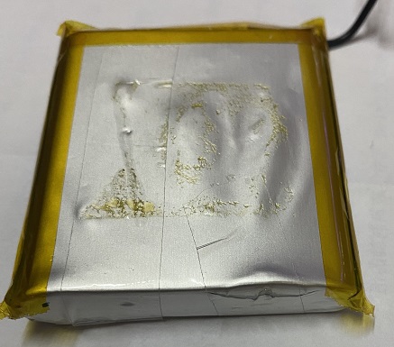

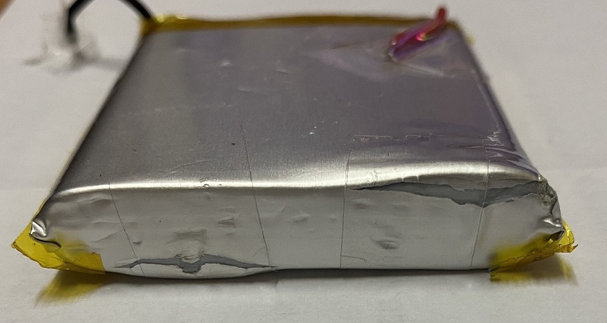

隔左兩個星期粒電無神神發脹發嗅..一大陣酸味
我發覺好多人誤會電池喺我整爆
我再利申多次:
我本身想重用個尿袋,所以我只喺拆左底板
我無郁過粒電
過左兩個星期,粒電喺自己發脹同出酸味
橫掂要掉我先拆粒電(拆電喺要經驗同技巧,唔識唔好亂試,同埋我喺放哂電先拆)
所以出post 提醒大家 聞到有酸味重注意下粒電有無事

1可能第一次拆開既時候已經扯鬆左塊電池包
2可能新換既ic唔啱或有問題導致過充/過熱 令到漲電
*以上純粹靠估
作者: Miipp    時間: 2024-10-24 09:32
撕離雙面膠紙時,多少都扯傷左錫紙軟包
尿袋本身唔預維修,只有報廢一途

作者: POE100    時間: 2024-10-25 01:05
本帖最後由 POE100 於 2024-10-25 01:07 編輯
*以上純粹靠 ...
alax 發表於 2024-10-24 08:13
壞果時未拆, 因為預左焊返重用..
粒ic重未換, 壞左重未買
作者: POE100    時間: 2024-10-25 01:09
撕離雙面膠紙時,多少都扯傷左錫紙軟包
尿袋本身唔預維修,只有報廢一途 ...
Miipp 發表於 2024-10-24 09:32
    壞IC果時無郁過電池 只喺Disconnect左電池

作者: Miipp    時間: 2024-10-25 10:35
POE100 發表於 2024-10-25 01:09
拆除時已傷左軟包
尿袋唔預維修,用雙面膠紙痴得好死。
相反手機會預維修,通常用易拉膠

作者: POE100    時間: 2024-10-25 16:15
拆除時已傷左軟包
尿袋唔預維修,用雙面膠紙痴得好死。
相反手機會預維修,通常用易拉膠
Miipp 發表於 2024-10-25 10:35
本身我諗住重用尿袋
所以我無郁過粒電
粒電喺自己發脹同出臭味
張相喺我決定要掉先拆
