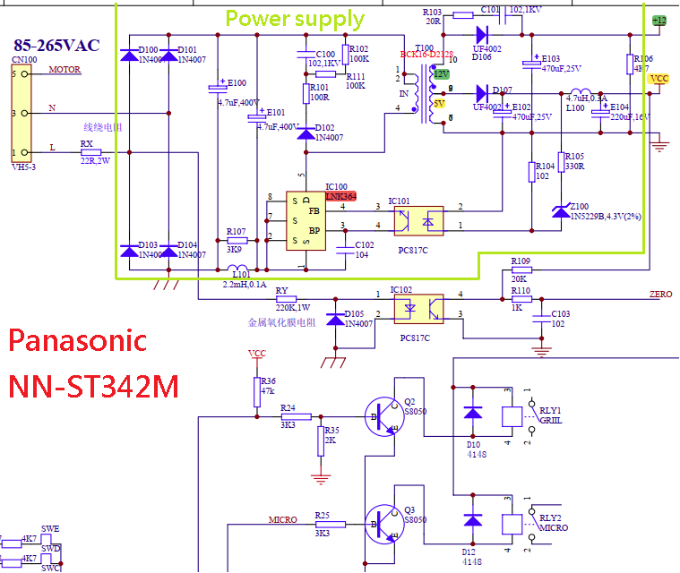

作者: hon829    時間: 2023-7-13 15:54
參考同品牌的其他型號電路, 供電相當簡單
主要Vcc 5V 畀MCU等大部份設施, 12V 則主要畀relay類用
