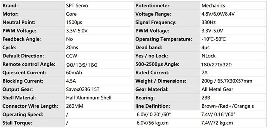

典解唔查datasheet
下面係我隨便是但無聊執隻support 8.4v Servo既spec, 人地有寫明PWM voltage range
BTW, 雖然唔係隻隻都有寫, 不過感覺上好多都食3.3V
試左唔work先諗其他solution冇壞
圖片附件: 擷取.JPG (2023-7-13 02:51, 79.78 KB) / 下載次數 92
https://h2.hkepc.com/forum/attachment.php?aid=2380679&k=d769be26635792ab53feed39b10c2bdc&t=1781394780&sid=38c1uklQqQ
