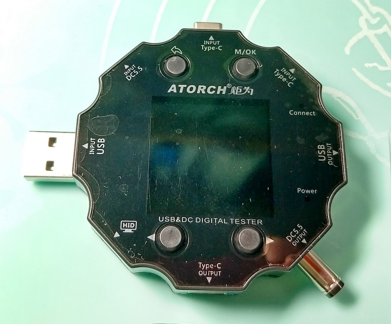

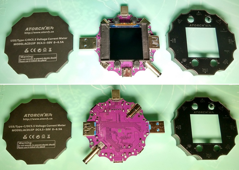

趁減價跟大隊入了隻, 總結軟/硬件設計都好一般般
拆解看看結構, 沒螺絲或卡扣, 只靠圓柱扣著上下外殼

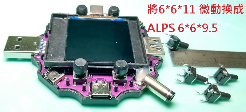

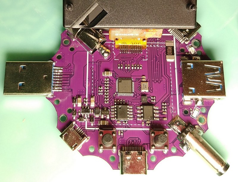

第一吓接觸就覺得按掣生硬及凸出過多, 選功能icon有時會移動多跳幾位及LCD屏會無端轉向跳閃一吓之後又回復正常  以為是微動按掣不好, 就二話不說的換了它

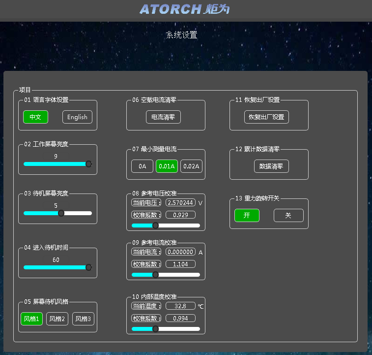

結果操控一樣, 是軟件問題  見話有新firmware出了, 就問客服取及後更新, 但看不出前後分別!

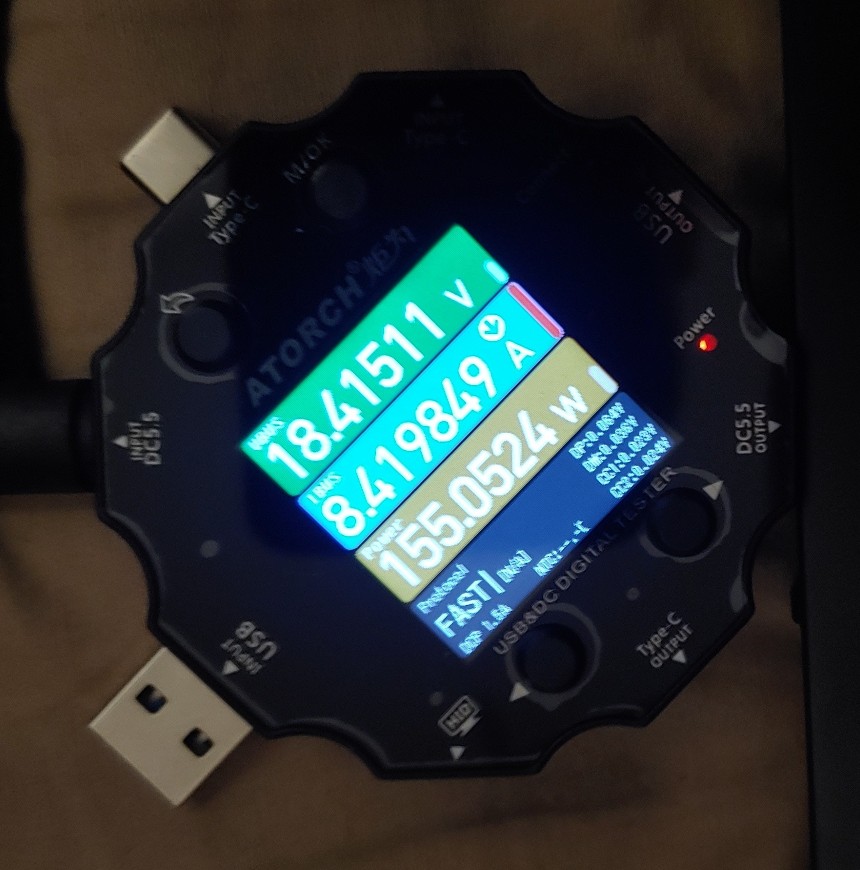

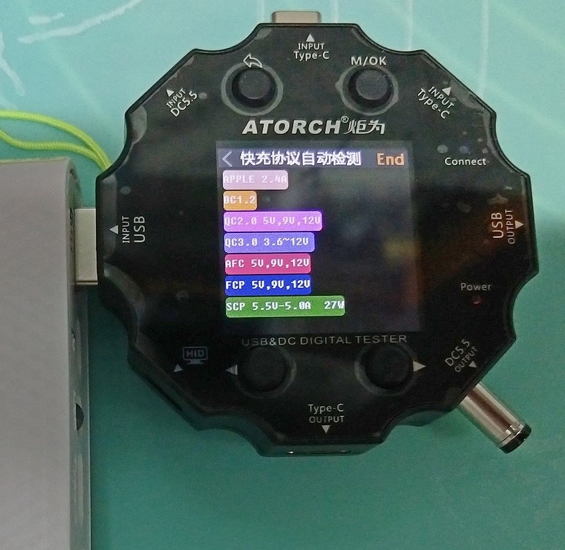

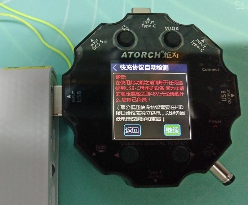

試隻尿袋輸出協議, 偵測反應很慢的

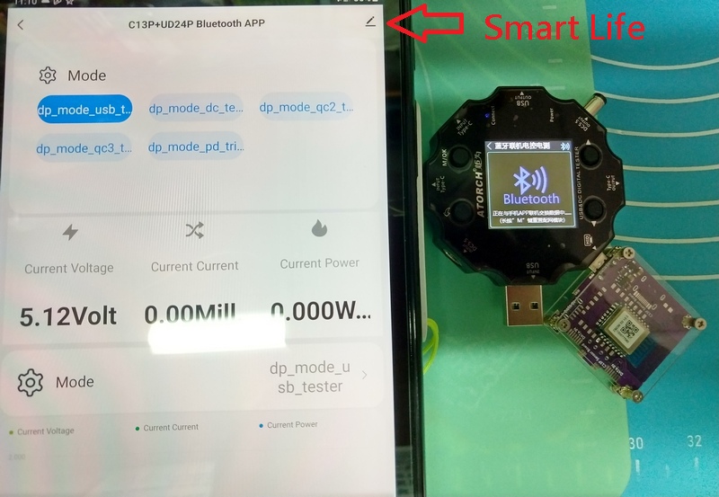

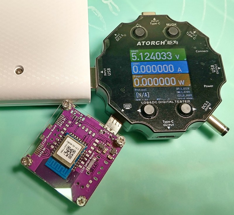

試藍牙模塊, 沒有專用開發的app, 只用作通用控制的 Smart Life , 效果可以不用買藍牙模塊了

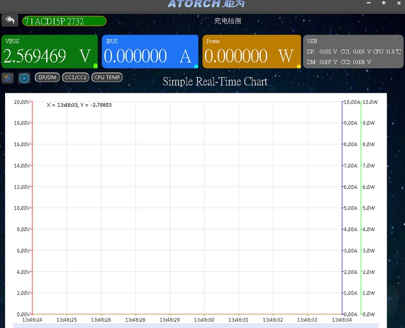

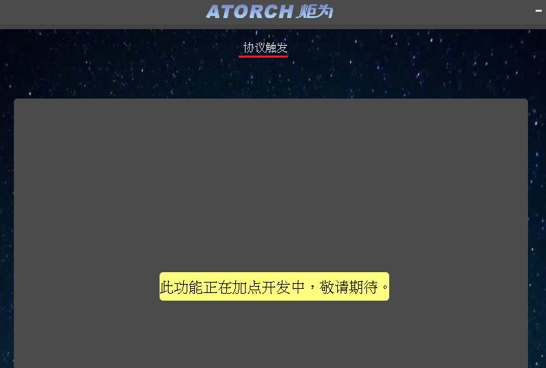

試電腦連接, 部份功能仍有待開發
總結機能反應慢, 軟硬件有待改善, 感覺比起坊間其他品牌的差  平價是誘因, 作簡單電壓電流錶(特別用在5.5mm DC頭下)可接受吧

岩岩都收左貨,不過發現叉部黑鯊4會去到17V,但係冇電流出,問過佢個客服都唔知咩事
作者: hon829    時間: 2023-5-24 18:24
岩岩都收左貨,不過發現叉部黑鯊4會去到17V,但係冇電流出,問過佢個客服都唔知咩事 ...
ndc991144 發表於 2023-5-24 17:48
單頭定全部頭都冇電流出先
作者: Q-Q    時間: 2023-5-24 18:32
作者: ndc991144    時間: 2023-5-24 18:58
單頭定全部頭都冇電流出先
hon829 發表於 2023-5-24 18:24
我懷疑係佢唔support黑鯊4充電協議/firmware問題
我將部黑鯊4轉小米mix2s會出到18W

作者: hon829    時間: 2023-5-24 23:05
本帖最後由 hon829 於 2023-5-24 23:07 編輯
如何update firmware?
hknightlife 發表於 2023-5-24 22:15

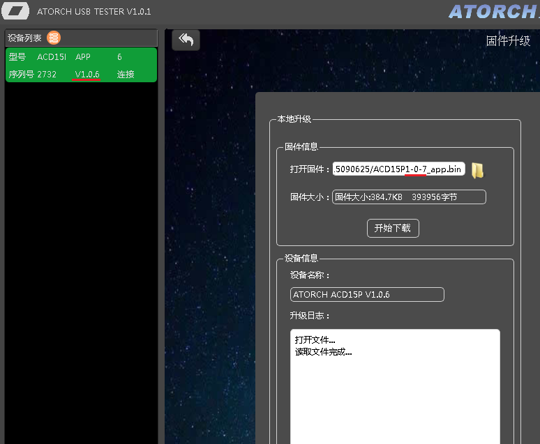

問客服取firwmare;
下載PC 聯機檔 "18-ACD15P使用说明书下载选项";
http://www.atorch.cn/m/Download.aspx?ClassID=4
run UsbTester.exe 其中即有"固件升級"項目可操作

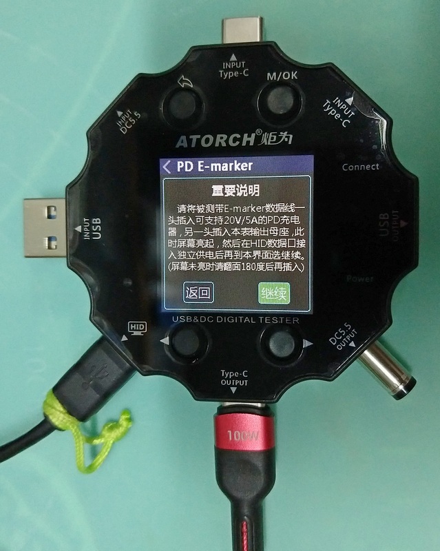

    1.07 FW有乜野更新了?
另外想問一下測E-marker 是不是要用100W的PD牛先得, 我用65W的測不到

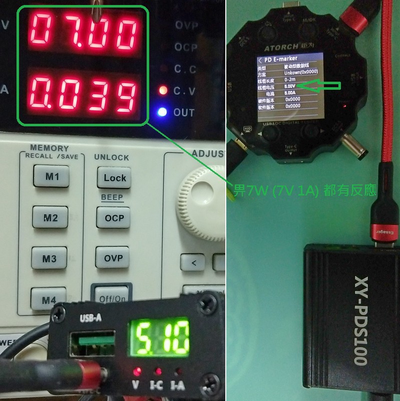

作者: hon829    時間: 2023-5-25 21:36
1.07 FW有乜野更新了?
另外想問一下測E-marker 是不是要用100W的PD牛先得, 我用65W的測不到 ...
炎冬 發表於 2023-5-25 20:38

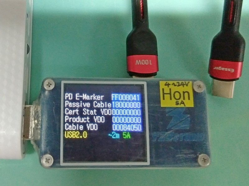

寫係要100W PD牛! 所以我亦試不了  呢個亦係其敗筆之一
別的品牌是直接讀取e-mark內容的

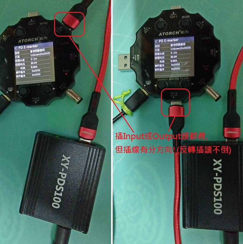

作者: hon829    時間: 2023-5-25 23:59
醒起手上有隻支援100W的降壓模塊, 終於試倒e-mark功能了  但佢個type C頭插線有分方向的
圖片附件: 炬為 ACD15P USB meter o.jpg (2023-5-25 23:59, 145.58 KB) / 下載次數 96
https://h2.hkepc.com/forum/attachment.php?aid=2374158&k=dc060b68dfb89894a79e6e7c78d6c270&t=1781622030&sid=38c5GmSjla
作者: hon829    時間: 2023-5-26 00:30
估計佢應該唔係直接讀條線的PD e-mark芯片! 而係直接誘騙隻牛出倒幾多就話幾多  要100W牛純只為去盡睇吓上限而已
圖片附件: 炬為 ACD15P USB meter p.jpg (2023-5-26 00:29, 144.82 KB) / 下載次數 97
https://h2.hkepc.com/forum/attachment.php?aid=2374159&k=c2a95f81b30c69f364f5adb506bc1d9e&t=1781622030&sid=38c5GmSjla
作者: a9668823    時間: 2023-5-26 00:39
我用100W牛都試唔到e-marker
hanley3000 發表於 2023-5-25 22:01
https://www.hkepc.com/forum/redi ... 74&pid=41708919

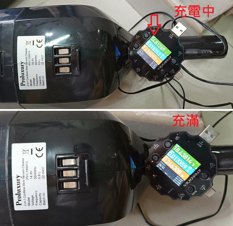

這隻錶其中一個方便點係串接在DC 5.5插中成電流錶用
