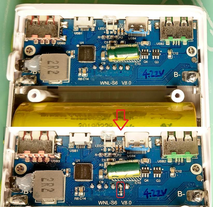

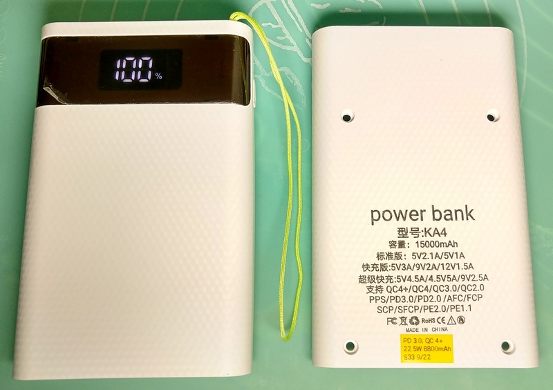

有時用尿袋試細電流嘢時都幾煩! 一般都要keep住過0.1A至可保持著尿袋長開, 否則time out即關機

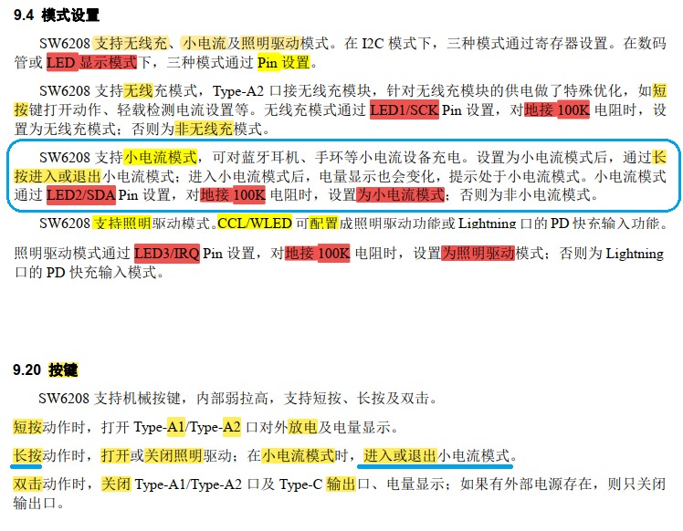

最近翻看了吓一隻淘咗一段日子的尿袋芯片資料, 用SW6208原來有小電流模式的!  只需在Pin 25與地間接100kΩ 電阻即可開啟此功能, 那就一於改改佢
基本睇啱腳位一焊即可:
試用一切如願, 電常開
唯長按機能是與LED燈(作電筒)功能重疊的, 即燈功能失效了

我都有呢尿袋盒,裝完都好少用,個內置LED都唔會用喇,用手機搞掂
作者: m92fshing    時間: 2023-4-14 18:24
通過電阻串聯一個開關,LED燈就可以保留
作者: hon829    時間: 2023-4-14 19:45
本帖最後由 hon829 於 2023-4-23 20:06 編輯
m92fshing 發表於 2023-4-14 18:24
的確係!
可惜果隻只是一般的5mm 白光LED, 沒太大用處
另小電流模式最終都只有兩小時輸出吧
